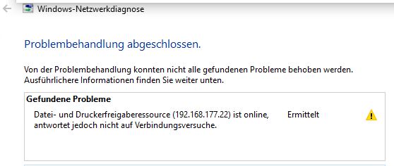

In jedem Netzwerk gibt es einen Win10 Server, auf die wechselseitig auch als Netzlaufwerk zugegriffen werden soll. Das funktioniert nur bei ausgeschalteter Firwall. Das Problem ist wohl ein Klassiker, aber ich krieg es trotz Lesen vieler ähnlicher Probleme im Netz nicht hin. Wie genau muss die Win10-Firewall (möglichst einfach) umkonfiguriert werden, um das lokale/private Netzwerk um den jeweils anderen VPN-Standort zu erweitern?

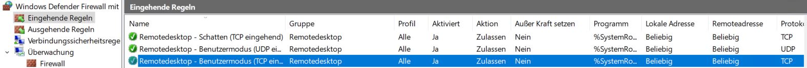

Du musst nach Remotedesktop dort suchen, habe mal nen zensierten Screen gemacht. Da muss in der Spalte Remoteadresse eben auch das entfernte Netz stehen.

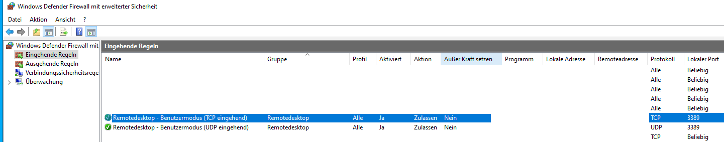

Das sieht bei mir schon so aus, dass beliebige Adressen zulässig sind:
Der "Remotedesktop" funktioniert auch schon problemlos. Oder heißt das in der Firewall nur so und bewirkt aber noch was anderes? Die Probleme habe ich mit dem Windows Explorer, also mit der Verwednung der Server als Netzwerkspeicher von Dateien.
Ja das ist etwas anderes. Einfach Alle Verbindungen der Gegenseite auf Port 445 erlauben dann sollte das laufen.

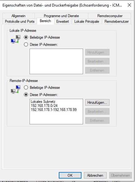

Ich habe jetzt bei Datei/Drucker den Bereich bei Remote-IP erweitert.
Das sind aber viele Datei/Druckerfreigaben.
Habe das jetzt mal bei
Echoanforderung - ICMPv4
und
LLMNR-UDP
gemacht.
Leider funktioniert es noch nicht. Was ist der entscheidende Eintrag?
Soll ich den Bereich als von-bis-IP-Bereiche eintragen oder als 0/24?

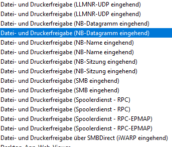

Da dürften noch an den richtigen Regeln die Freischaltungen fehlen.
LLNR ist nur eine Methode der Namensauflösung und Echo Anforderung nur eine Erreichbarkeits prüfung.
Schau mal nach diesen:
Insbesondere "SMB eingehend" dürfte am relevantesten sein. Spoolerdienst brauchst du nur für die Druckerfreigabe, aber nicht für die Dateifreigabe
Scroll die Liste mal weiter nach rechts und dann solltest du auch den zur Regel dazugehörigen Port sehen. Für Netzlaufwerke wird eigentlich nur TCP 445 benötigt, aber ggfs auch noch 137-139 UDP/TCP. Achte vor allem darauf, dass du nur die Regeln änderst, die dem aktuellen Profil der Netzwerkschnittstelle zugeordnet sind, das sollte im Heimnetzwerk "privat" sein. Sollte das Netzwerk aktuell als "öffentlich" eingestuft werden, gelten nur die Regeln, die dem Profil "öffentlich" zugeordnet sind. Diese Regeln solltest du aber nicht anfassen, weil sie im schlimmsten Falle ein Sicherheitsrisiko darstellen, wenn sich der Laptop/PC mal in einem fremden Netzwerk befindet, sei es ein Hotspot, LAN-Party, o.ä.
