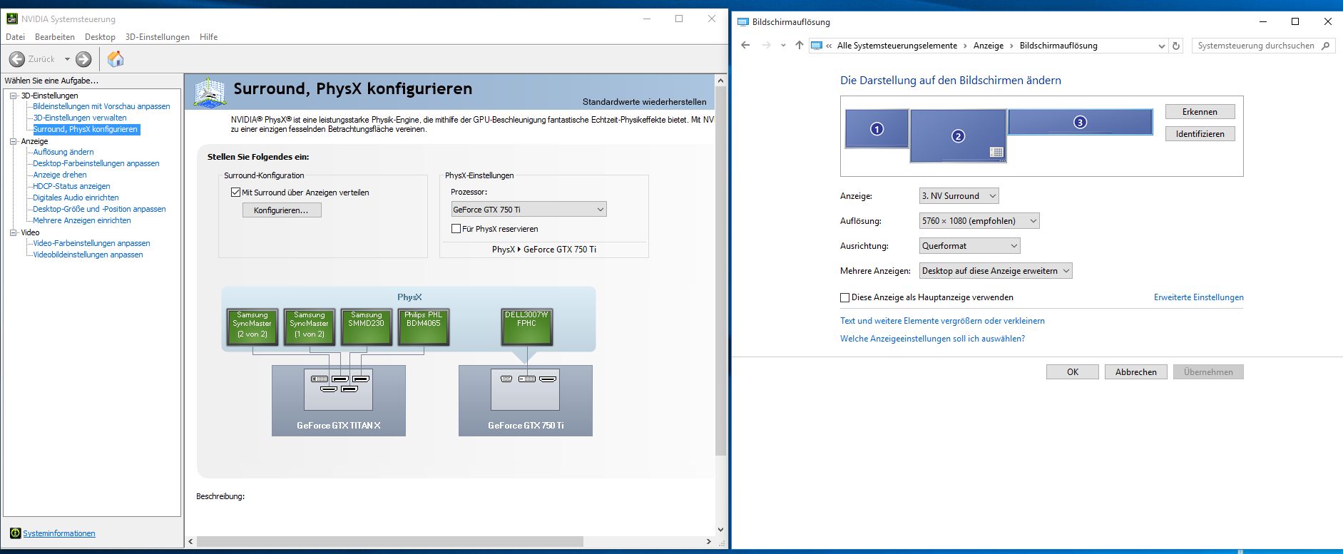

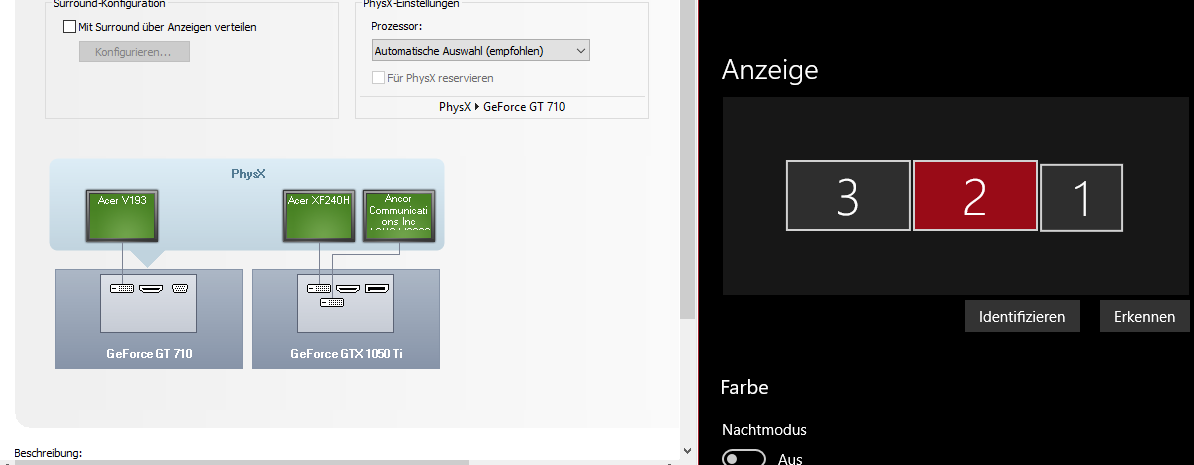

ich habe ein Folgeproblem zu meiner Frage:
Ich habe, zusätzlich zu meiner derzeitigen GTX 1050Ti (nur 4 Anschlüsse), eine GT 710 (diese) gekauft, um insgesamt 5 Geräte (Triple-Monitor + 2 VR-Brillen) gleichzeitig anschließen können. Allerdings habe ich jetzt Probleme dabei, auch wirklich ein Bild auf allen 3 Monitoren zu bekommen (VR-Brillen habe ich derzeit noch nicht getestet).
Vorher (alles auf der 1050Ti):
Linker Monitor: HDMI
Hauptmonitor (Mitte): DVI bzw. DP
Rechter Monitor: DVI
1 = GTX 1050Ti (erste GPU)
2 = GT 710
1. Versuch (= was ich möchte):
Links: HDMI 2 - Kein Bild, nicht erkannt
Mitte: DVI 1 - Bild
Rechts: DVI 2 - Bild
2. Versuch
Links: DVI 2 - Kein Bild, nicht erkannt
Mitte: DVI 1 - Bild
Rechts: VGA 2 - Kein Bild, nicht erkannt
3. Aktuellsten Treiber installieren
Kein Bild -> erzwungener Neustart -> noch immer kein Bild
4. Versuch
Links: DVI 1 - Kein Bild, wird erkannt
Mitte: DVI 1 - Bild
Zuerst gab es nur auf dem ganz rechten Monitor ein Bild (es war aber nur die 1050Ti im Geräte-Manager aufgelistet!), nach Fortsetzen der Treiber-Installation aber doch auch in der Mitte.
Merkwürdig ist, dass der mittlere Monitor zwar noch immer als Hauptmonitor gesetzt ist, aber alle Desktop-Icons davon jetzt auf dem linken Monitor sind. Ich kann die Maus auch dort hin bewegen und die Icons blind verschieben, aber bekomme einfach kein Bild auf den Monitor, obwohl er im Geräte-Manager, in den Anzeigeeinstellungen und in der nVidia Systemsteuerung erkannt wird.
Wie kann ich Windows dazu bringen, ein Bild auf allen drei Monitoren (am besten wie in Variante 1.) anzuzeigen?
