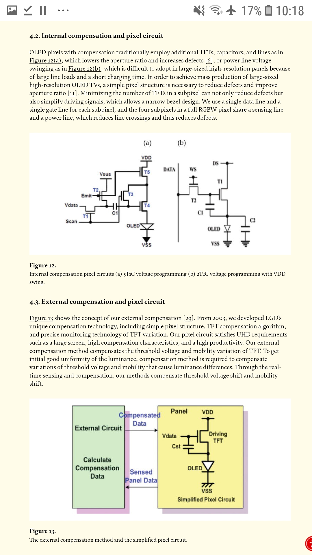

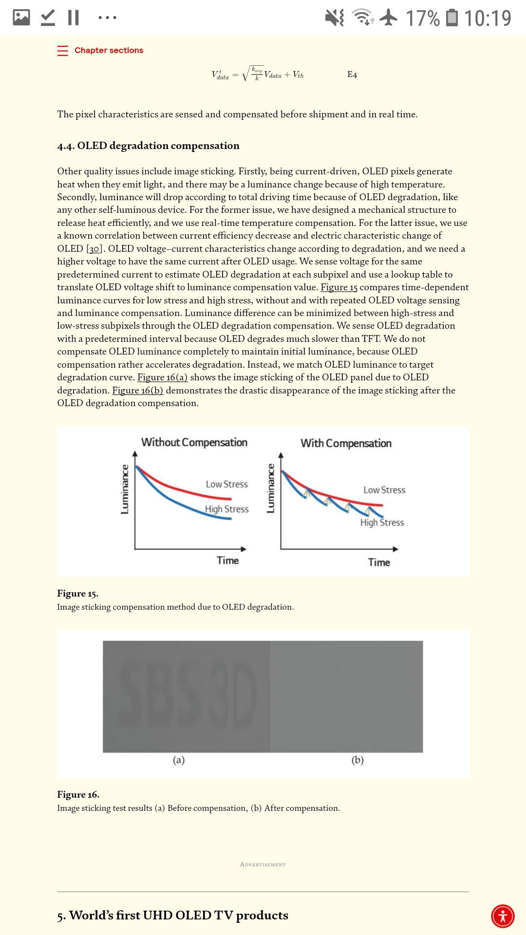

zu unterscheiden ist zwischen dem kleinen "RS" Compensationszyklus, welcher lediglich die Spannungsdifferenzen der tft transistoren ausgleicht und dem großen "JB" Zyklus, welcher tatsächlich die Abnutzung des Emitters selbst berücksichtigt.
Da eine eine höhere Spannung den Verschleiß der oled aber umso stärker fordert, wird ein vollständiger Spannungsaugleich eher vermieden.
Aus diesem Grunde werden bei sehr starker Abnutzung trotz Kompensationszyklus Abbilder sichtbar.
Zu beachten ist auch, dass laut patent 50 minuten des großen Algorithmus allein auf die Abkühlung entfallen, in jedem falle ist während dieser Zeit direkte Sonneneinstrahlung zu vermeiden.
https://www.reddit.com/r/OLED_Gaming/comments/wfs05j/interesting_information_from_an_lg_oled_panel/
https://www.intechopen.com/chapters/60365
