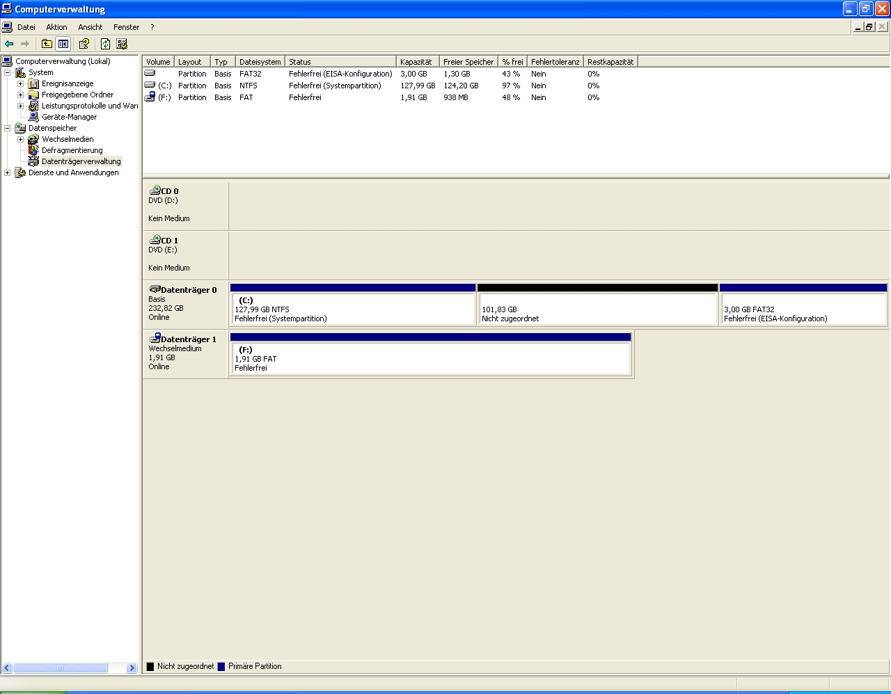

Ich gehe mal davon aus, das du die Diagnose in Windows machen kannst.
Du hattest den Explorer erwähnt?
Überprüfe mal die Festplatte in der Windows Datenträgerverwaltung.
Teile es mal mit.

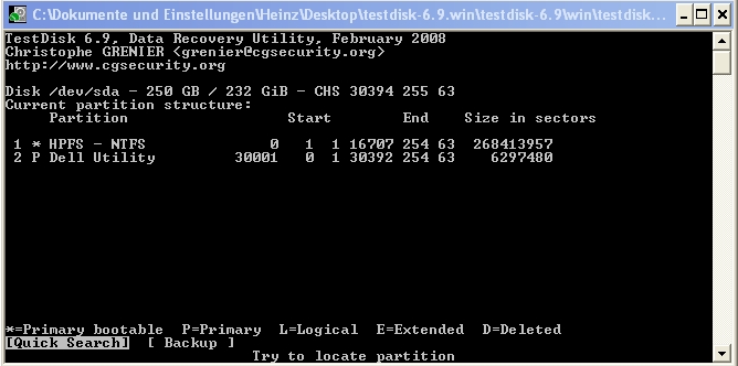

Setze mir mal Screens von Testdisk nach dieser Anleitung;
Mache mal eine Diagnose nach dieser Anleitung;
Lade dir mal Testdisk Version 6.9 für Windows.
Link dazu gibt es hier;
https://www.computerbase.de/downloads/systemtools/festplatten/testdisk/
Starte Testdisk bestätige bei dem Log-Datei-Screen mit Enter, wähle deine betroffene Festplatte aus und bestätige mit Enter, bestätige bei Partition Table Typ Intel, bestätige bei Analyse mit Enter und setze mir einen Screenshot.
Bestätige auch bei Quick Search mit Enter (wenn nötig wegen Vista-check mit y) und setze mir auch den Screen.
Markiere mal die betroffenen Partitionen und drücke p auf der Tastatur ob deine Daten angezeigt werden oder eine Fehlermeldung.

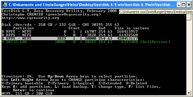

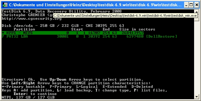

Bei dir ist einigres schief gelaufen.
Die erste Partition Dell Utility ist weg!
Die wurde mit der Windows-Installation überschrieben.
Das siehst du auch, das die zweite Partition erst ab Cylinder 5 anfängt.
Deine jetzige Windows-Installation ist 128 GiB (Gigabyte in Binär)=137 GB.
Diese Partition geht weit in den Bereich deiner zweiten Partition die jetzt im Moment weg ist!
Da Windows nicht den gesamten Speicherplatz benötigt, markiere mal die dritte Partition (wie bereits auf diesem Screen markiert) und drücke mal p ob deine Daten oder eine Fehlermeldung angezeigt wird.

Im Fall würde ich empfehlen die Daten auf einer anderen intakten Festplatte zu kopieren.
Schreibe jetzt im Moment nicht auf die erste Partition, um keine Daten von der zweiten unterliegenden Partition zu überschreiben.
Die letzte Partition Dell Recovey ist nicht die Dell Utility-Partition und hat normal den Status Compaq Diagnostic.
Infos dazu könnte ich später setzen.
Wichtig im Moment ist deine zweite Partition um an die Daten zu kommen.
Wenn die Daten angezeigt wid, setze ich Infos, wie du diese mit Testdisk kopieren kannst.
Wenn in dem Dateibereich der zweiten Partition geshrieben wurde, ist das Dateiytem beschädigt.
Im Fall kannst du nur prüfen, ob Datnrettungssoftware etwas findet.
Teile s mal mit.
