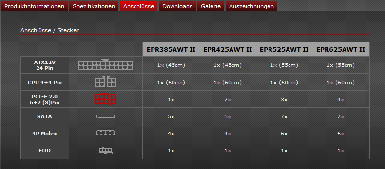

Dann besser dieses: Enermax PRO82+ 385W - es kostet fast das selbe und hat eine bessere Effizienz. (80PLus Bronze)
Allerdings solltest du auf die Anschlüße achten die dann bei kleineren Watt zahlen teilweise fehlen. Das war auch bei mir der Grund das 425W zu nehmen anstatt das 385W. Eine HD5870 z.B. benötigt 2x6-Pin Stecker manche Speziellen versionen wie die MSI 5870 Lightning (CB-Kurztest) z.B. auch 2x 8-Pin. Mann kann zwar 4P-Molex Stecker mit Adaptern nutzen, doch die fehlen dann den Laufwerken und anderer Peripherie.

Ok, überzeugt, beim NT zu sparen ist falsch, ich nehm das 525, auch wenns im Vergleich zu den anderen Komponenten recht teuer ist und hab dafür dann bis in alle Ewigkeit ausgesorgt.

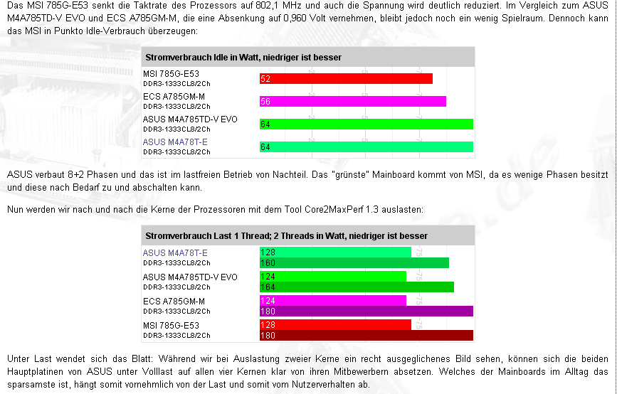

Wie sich das APS auswirkt kann man bei diesem Review für AMD 785 Boards sehr schön sehe:
http://www.au-ja.de/review-msi-785g-e53-8.phtml
Und da eben der Vollastbetrieb weitaus seltener ist und sich diese 12W Differenz mit den anderen Bauteilen summiert die ich unter ähnlichen Gesichtspunkten ausgewählt habe, konnte ich ein System unter 50W Verbrauch im Betrieb zusammenstellen, das aber trotzdem Topleistung bringt auf Abruf da ich nicht undervoltet habe.
ASUS verbaut 8+2 Phasen und das ist im lastfreien Betrieb von Nachteil. Das "grünste" Mainboard kommt von MSI, da es wenige Phasen besitzt und diese nach Bedarf zu und abschalten kann.

Ja für value wäre wohl das MSI besser, wenn er Stromsparen für wichtig hält.
Für Leute die einen reinen Gamer-PC aufbauen wäre ein Asus Board allerdings besser geeignet, da sie sich öfter in der Nähe der Vollast als in der Nähe des Normalbetriebes aufhalten werden.
