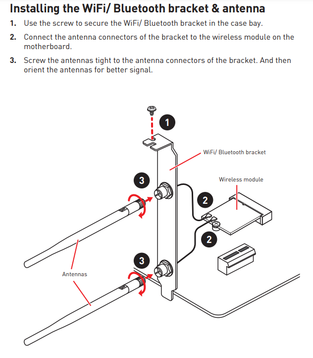

Du hast vergessen wie es aussieht die Antennen anzuschließen, die sind bei dem MSI z790s-wifi natürlich dabei:
https://download.msi.com/archive/mnu_exe/mb/PROZ790-SWIFI.pdf
Package Contents
Please check the contents of your motherboard package. It should contain:
Board
• 1x Motherboard
Documentation
• 1x Quick installation guide
• 1x European Union regulatory notice
Cables
• 2x SATA 6Gb/s cables
Accessories
• 1x Wi-Fi antenna bracket
• 1x Wi-Fi antenna set
• 1x M.2 screw and standoff package (2 sets/pack)
Ohne Antennen kann das gar nicht funktionieren. Da ist keine interne Antenne an dem Modul.

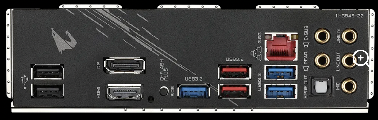

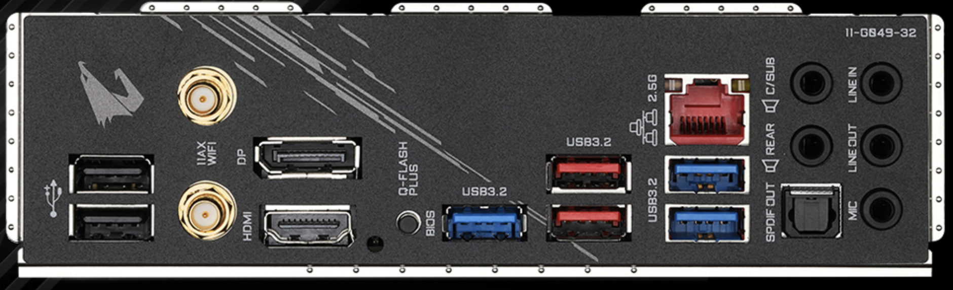

ich habe selber sowohl ein B550 AORUS ELITE AX V2 und ein B550 AORUS ELITE V2. Gigabyte nennt den Unterschied also nichtmal WiFi sondern "nur" AX, einmal mit und einmal ohne.
der Unterschied sieht dann so aus:
oder:
DAS nenne ich "normal" ;)
