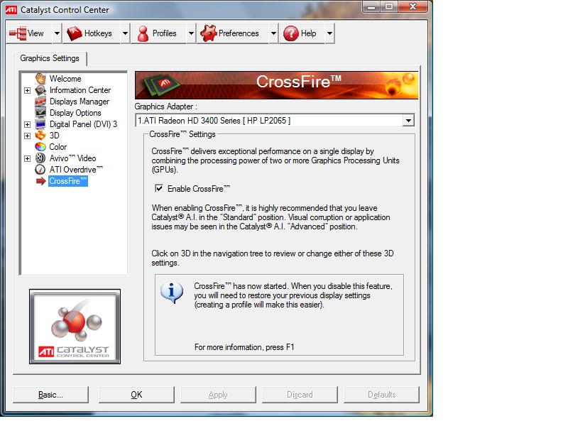

Gucke mal im Treiber nach der Option CrossFire dann machste da nen Hacken oder anders gesagt. Was klappt nicht? fahrt derRechner nicht hoch oder wie?

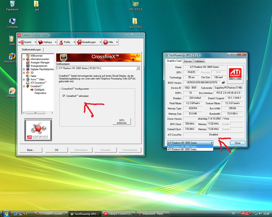

Laut GPU-Z, egal welcher Version, ist CF bei mir auch nicht aktiviert, es läuft aber trotzdem, denn beide Karten werden belastet, warm und ich hab mehr Frames als mit einer.
