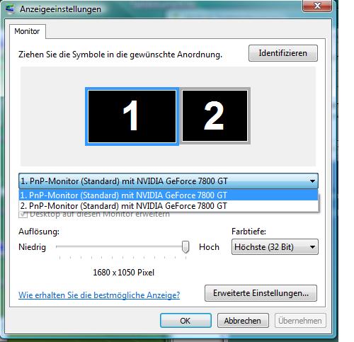

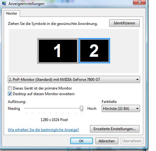

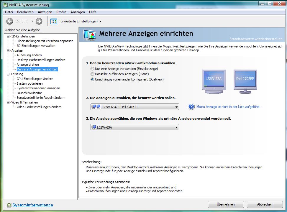

Habe auch einen 22" Wide und 17" TFT im DualView.
Habe mal Bilder angehangen.
Mein 22" läuft mit 1680x1050 und mein 17" mit 1280x1024

kann es sein, dass dies bei den neueren treibern entweder nicht mehr geht, oder dass durch die "umbenennung" der funktion auch die funktionsweise geändert wurde? (siehe screenshot)
diese bildschirme wie in deinen screenshots 2 und 3 gibts ja nicht mehr in den neueren treibern von nvidia...

Also mach Vertikaler Desktop und übernehme es.
Dann EIgenschaften -> Anzeige wo du die auflösung Ändern kannst. Da kannst du beide Monitor aus der Drag liste jeweils eine eigene Auslösung zuordnen
