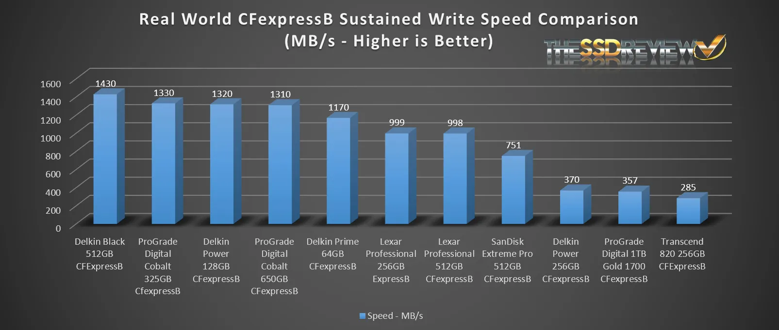

54 Sek/1TB? - wie soll das bitte gehen? 1000GB/54= 18,5GB/s Bitrate auf interne Speicherkarte? Hast Du selbst nur einen Augenblick daran geglaubt?
Nun, Nikon Z9 benutzt "CF-Express 2.0 Type-B"-Karten, die bekanntlich über PCIe3.0 @2 Lanes angebunden sind und theoretisch "up to 2000MB/s" bieten, was, wie wir wissen, in der Praxis eher ~1800 max. Read und ~1600 max. Write bedeutet. Jetzt schau Dir die aktuell besten Type-B-Karten an - die gängigen SanDisk/Transcend Karten sind maximal mit 1700/1300 MB/s spezifiziert. Die absolut besten Karten geben beim Lesen 1750MB/s und beim Schreiben 1600MB/s an....was leider nicht bedeutet, dass die dauerhaft mit dieser Speed beschrieben werden können:
Also können die besten Karten konstant mit maximal ~1,3-1,4 GB/s beschrieben werden, somit reicht 1TB für mindestens 12 Minuten Aufnahme bei der höchsten theoretischen Bitrate 10.000-11.000 Mbit/s.
So weit die Theorie, was haben wir denn in der Praxis bei der Z9? - Nikon hat TICO-RAW von der Firma intoPIX lizensiert (das ist was wohl "proprietäre N-RAW" bedeutet). Und man schätzt, dass sie entweder 12:1 oder 6:1 Kompressionsverhältnis für RAW-Video benutzen werden. Das kommt wohl auf 4000 Mbps (unwahrscheinlich) oder gar 2000 Mbps (höchstwahrscheinlich) raus. Sogar unter Annahme von 4Gbps für die höchste Qualitätseinstellung sind wir bei ~ 500 MB pro Sekunde. Also reicht eine 1TB CFe-Karte für grob 2000 Sekunden, also ~33 Minuten (rechne aber lieber mit dem Doppelten, also grob 67 Minuten für 1TB).
Wenn es Dir rein um die Aufnahmedauer geht, dann investiere doch einfach ~800€ in eine flotte 2TB Karte und mit 2+ Stunden bist Du für alle Fälle gerüstet (Z9 ist eh' mit 125 Minuten Aufnahme am Stück spezifiziert, danach ist die Kamera überhitzt, Akku leer oder Speicherkarte voll...oder alles auf einmal :daumen: ).
P.S.: OK, habe jetzt die Meldung gefunden, die Du wohl gemeint hast. Nikon Z9 wird tatsächlich RAW Video im 8K 60fps 12-bit TicoRAW-Format aufnehmen und es passen 54 Minuten auf 1TB:
https://www.dpreview.com/news/96244...s-ticoraw-technology-for-its-z9-camera-system
Somit lag ich mit meinen Schätzungen gar nicht so weit daneben. Auf die o.g. 2TB Karte wirst Du also 1 Std und 52 Min aufnehmen können.
