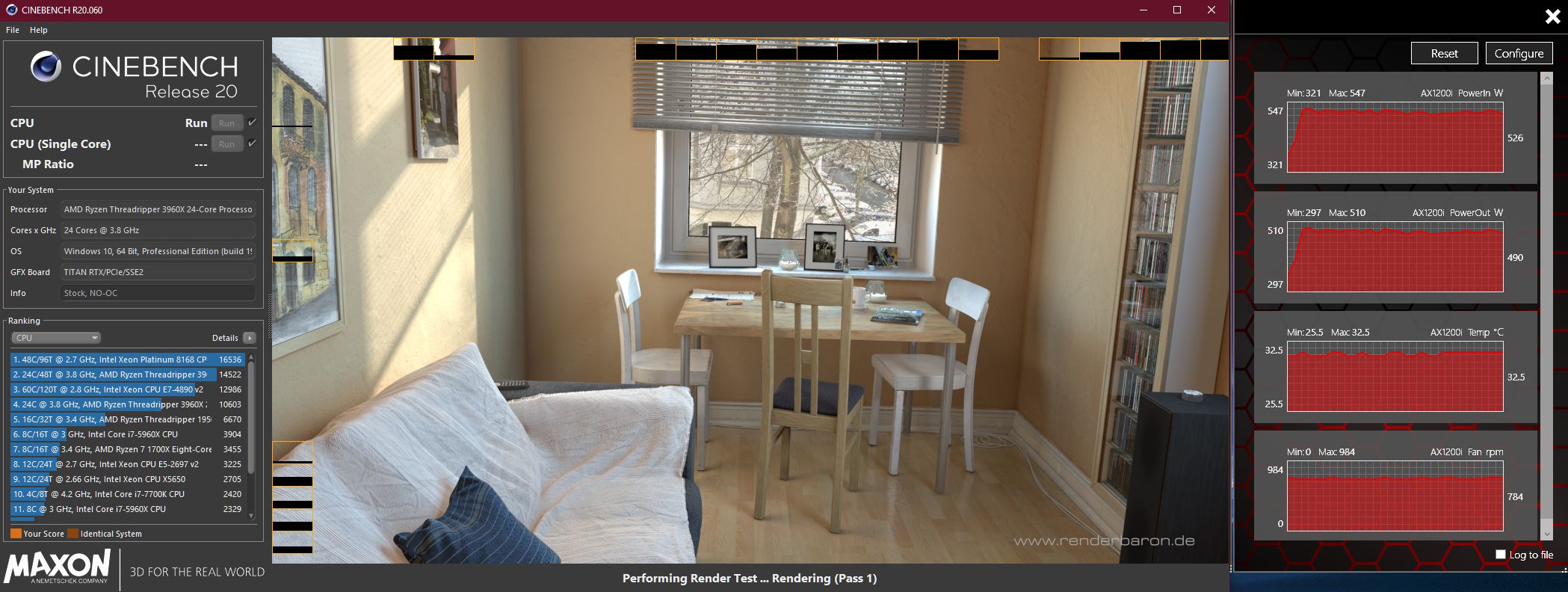

Teste gerade das Kit inwieweit ich die SoC Voltage auf unter 1v stellen kann.
Nervig sind allerdings die Temperaturen im Stresstest - gestern hatte ich bis zu 71,3 Grad erreicht.
