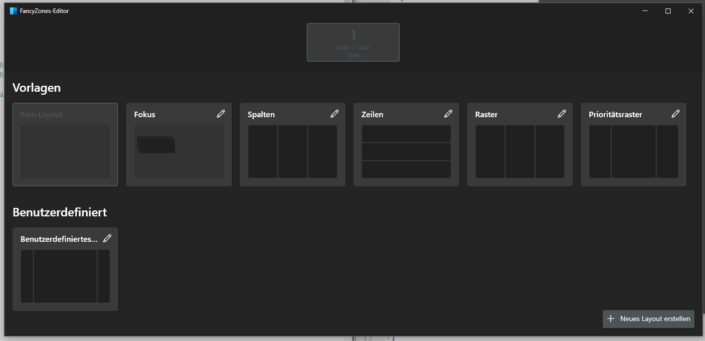

Wenn du ein anderes Layout als diesen Standard wünschst, kannst du in Win10 PowerToys nutzen und entweder fertige oder eigene Layouts nehmen:
Hast du ein Layout aktiviert, kannst du deine gewünschte Anwendungen mit Shift gedrückt auf das Maß und die Position der Kachel bringen.

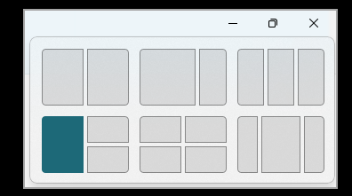

In Win11 geht das alles (in Teilen) schon ab Werk:
Reaktionen: android-N00b
