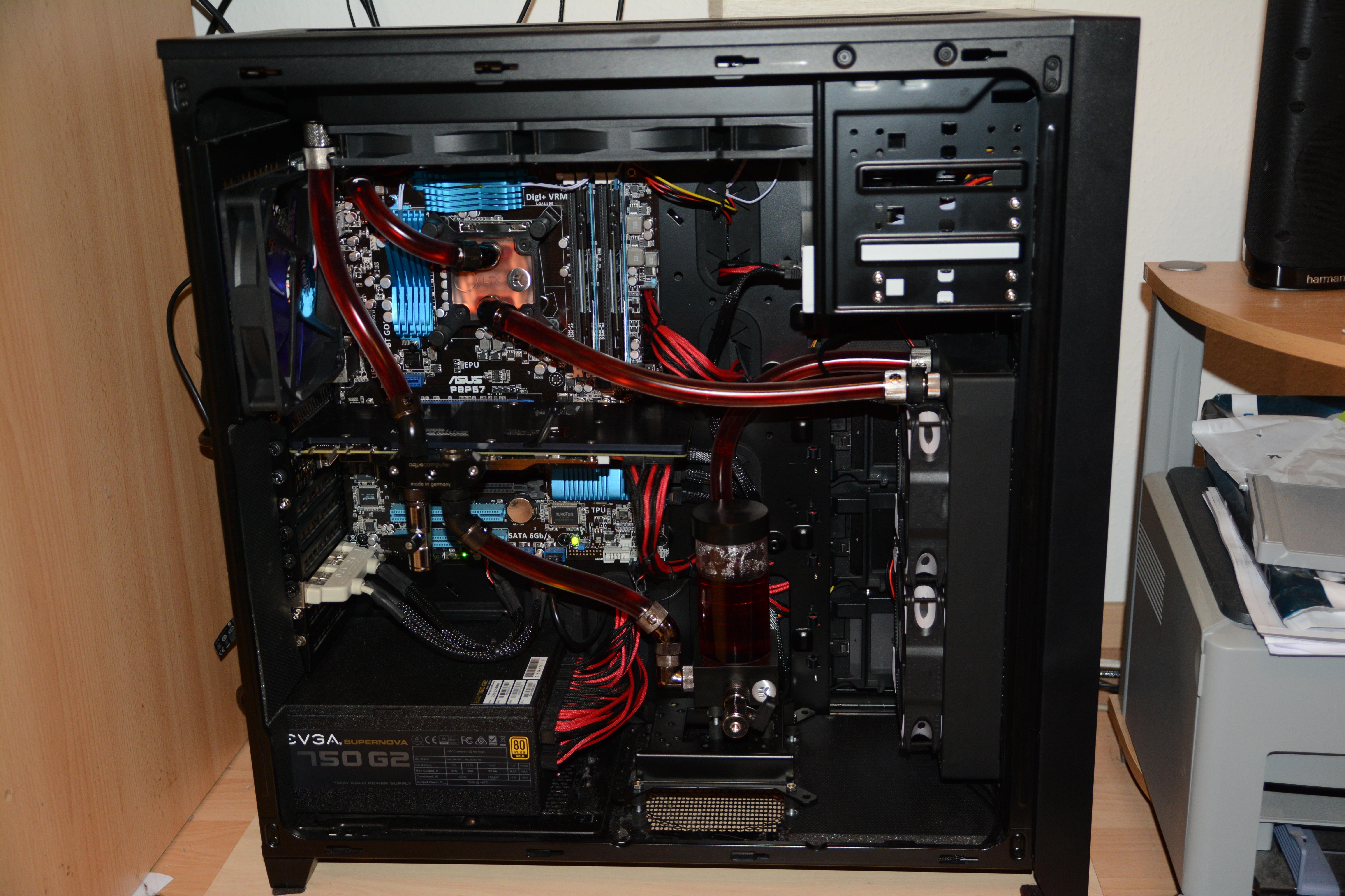

ich hatte bei gleichen system 2 mal 240 war gut aber kommt schoh hitze raus wie 980ti war schon an die 60 grad cpu an die 70 wasser ging schon mal bis zu 55 grad
hatte dann oben einen 360mm radi verbaut
also pumpe/AGB geht in 240mm ---> CPU---> 360 ---->GPU---> zurück in PUMPE AGB
GPU jetzt unter 50 unter Last
CPU unter 60 unter Last
wasser ca 42 grad
