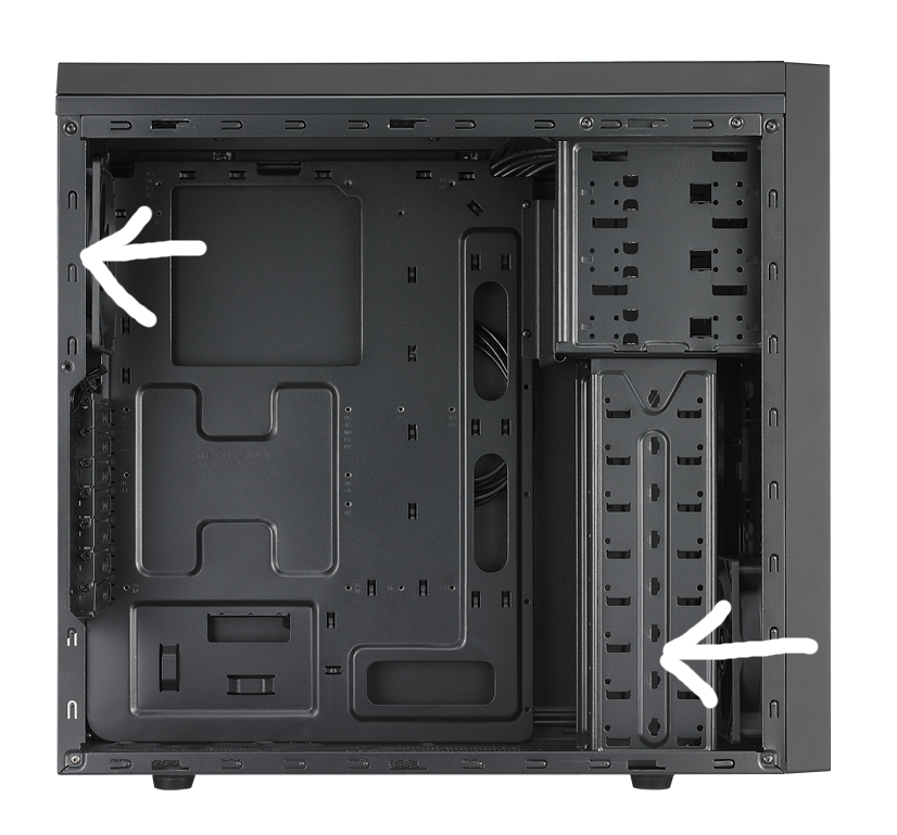

So wollte ich die Lüfter platzieren:
Eigentlich stelle ich mir die Frage, wieso ich überhaupt Lüfter benötige. Mein Thermalright Macho kühlt den Prozessor ausreichend gut. Reicht der eine CPU Lüfter nicht aus?
Ein langsam laufender Rückwandlüfter sollte ausreichen, wenn die Festplatte(n) nicht nennenswert heizen. So ein 65W-Intel ohne Spielegrafikkarte ist völlig harmlos.

bei dem Gehäuse würde ich den CPU-Lüfter oben raus blasen lassen ( Kühler evtl. drehen), das Netzteil die Luft mit aus dem Gehäuse rausbefördern lassen ( evtl. umdrehen) und dann vorn 2x Silent Wings 2 entkoppelt reinhängen. Das ist die günstigste Version mit guten Lüftern.
Die günstigste Version ist ein hochwertiger, gedrosselt laufender Lüfter hinten oder oben. Mehrere Lüfter sind bei einem derart sparsamen, minimalistischen System ohne Grafikkarte und ohne Festplatte sinnloser Overkill.
