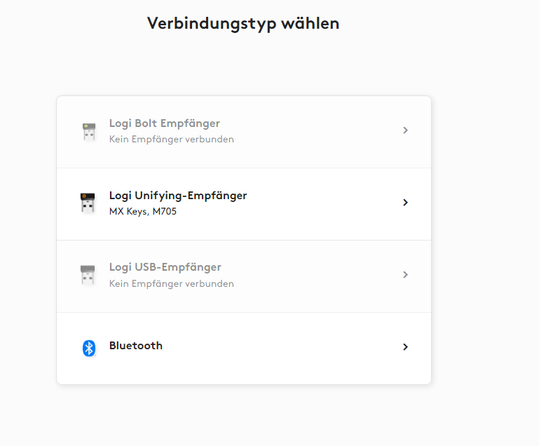

Ja, habe ich auch gerade gesehen. Ist aber erst seit kurzem so, habe sie erst im Oktober für einen neuen Computer heruntergeladen.
Musste auch gerade feststellen, dass sich die Options+ App auf meinem PC mit dem letzten Update selber zerschossen hat, habe sie eben neu installiert...
Und in der Tat kommt, wenn man "Gerät hinzufügen" auswählt, dieser Dialog:
Den gab es bisher in der Bolt App. Grundsätzlich ist Logitech scheinbar langsam auf einem guten Weg der Options+ App. Bis vor ein paar Monaten musste ich noch für meine M705 Maus die alte Options App benutzen, weil von Options+ noch nicht unterstützt.

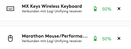

Ein Feature der Bolt App, nämlich den Ladezustand in Prozent anzueigen:
kann Options+ aber noch nicht.

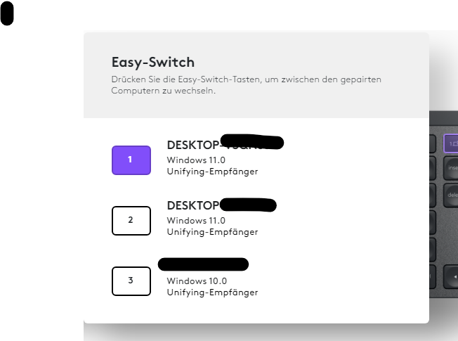

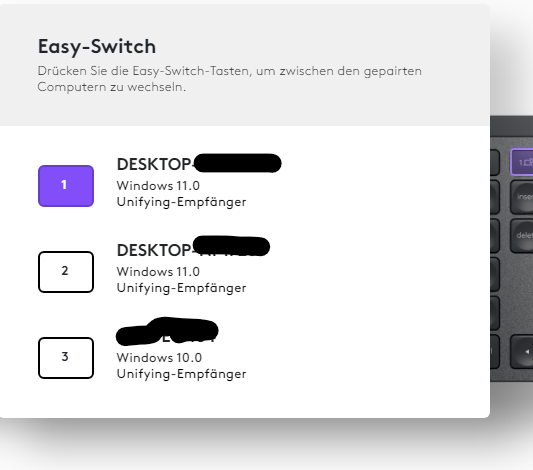

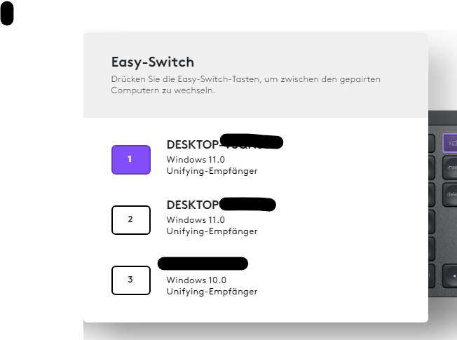

Um auf die Ausgangfrage zurückzukommen, falls es jemand nicht glauben will:
Wie man sieht ist meine MX Keys mit drei verschiedenen Unifying Empfängern gebunden.
Natürlich ist immer nur eine Verbindung zu einer Zeit aktiv, Umschaltung erfolgt über die drei Hotkeys über dem Cursorblock

Genau. Ging immer, geht noch immer.
Keine Ahnung wer da auf reddit als Logitech MA Blödsinn schreibt und das vor nur 50 Tagen. Es geht schon jahrelang.

Tatsaechlich, es funktioniert auch bei Unifying wenn das Geraet mehrere Verbindungen zulaesst und vor dem koppeln die gewuenschte Verbindung (1-2/3) eingestellt wird. Nochmal ausprobiert und geht tatsaechlich. Dachte dass es nur fuer weitere Verbindungen via Bluetooth geht. Nur einfache Geraete wie der M570 koennen nur 1 Dongle handeln. Wieder was gelernt und ziemlich enttaeuscht von Logitech die inkorrekte Angaben nicht korrigieren. Mit der Einfuehrung von Devices mit 2-3 Verbindungen waere ein Update angebracht gewesen.
