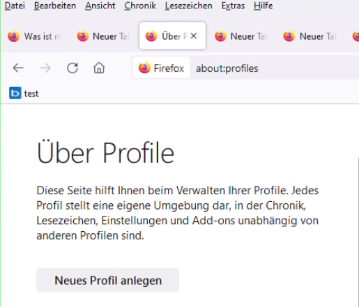

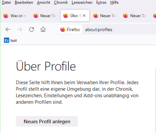

Auf der Seite gucke ich ja gerade auch :) Wie ich den Profilmanager aufrufe sehe ich. Aber nicht, wie ich mit das aktuell genutzte Profil von meinem offenem Browser indem ich hier gerad etwas eintippe, sehe.
Und dann wie ich die Profil-Datei anpassen muss, dass dann ein andere Profil zum Standard"browser" bzw. als Standardprofil genutzt wird.
So wie auf dem Bild sieht jetzt mein Firefox aus. Kein Profil angelegt. Wie müsste ich nun weiter vorgehen?
