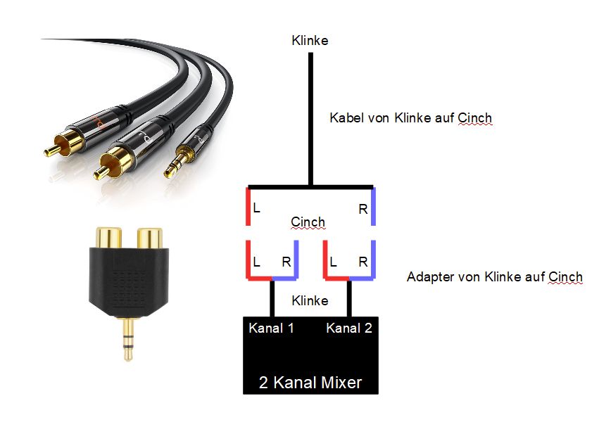

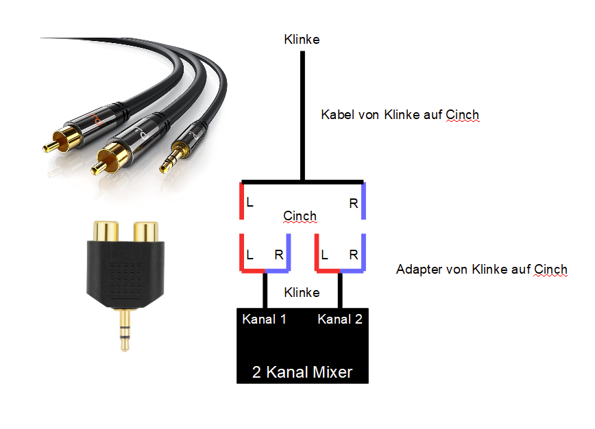

Das ist schlicht und ergreifen falsch. Nutze ich so schon seit ca 2 bis 3 Jahre. Das verlinkte Kabel alleine bringt mir daher nichts. Nur in Verbindung mit den besagten Adaptern. Da habt ihr wohl gerade einen Denkfehler.
Meine Anlage hat einen Aux Eingang bestehend aus Stereo Cinch Buchsen.
Die 2 Kanal Mixer haben leider nur Stereo Klinke (sowohl out als auch in) was mir in der Form nichts nützt.
Deshalb kommen die oben genannten Adapter zum Einsatz. So kann ich das Eingangssignal aufteilen und auf jeweils einen der beiden Eingänge schicken.
Was bitte soll der Unterschied sein, wenn ich so ein Kabel  an den von Dir verlinkten Adapter hänge zu dem von mir verlinkten Kabel???
Entweder drückst DU Dich sehr unglücklich aus oder hast einen eklatanten Denkfehler drin!
Ja ich weiß, ich drück mich manchmal sehr unverständlich aus. Aber nachvollziehen kann ich es dennoch nicht. Aber da ein Bild bekanntlich mehr als tausend Worte sagt, hilft dir das vielleicht weiter?
Je nach Ausgabegerät kommt wie auf dem Bild entweder ein Klinke - Cinch Kabel oder (nicht auf dem Bild) ein Cinch - Cinch Kabel zum Einsatz.

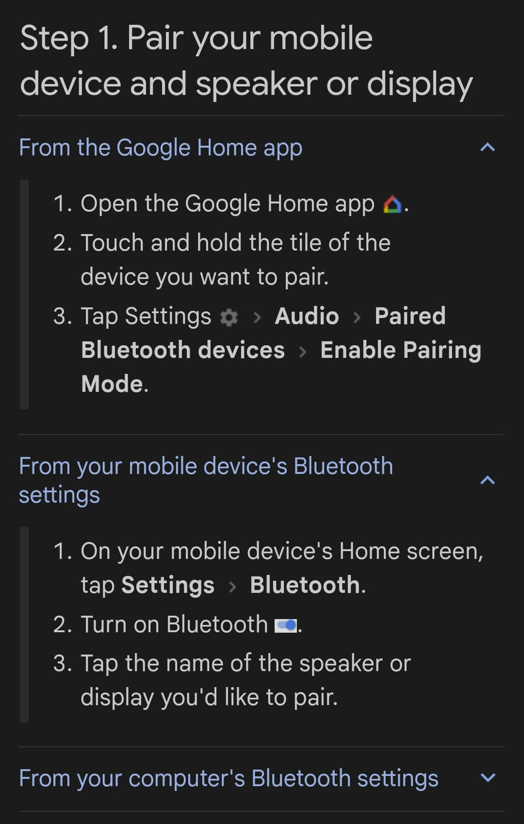

Zu dem Bluetooth Adapter und der Anleitung. Damit hab ich es dann endlich hin bekommen. Aber happy bin ich nicht sonderlich. Unabhängig von der sehr bescheidenen Anleitung in der Google Home App (hänge unten ein Bild an) sieht das ganze jetzt so aus, dass nur bei der Musikwiedergabe auf den Bluetooth Adapter bzw. meine Stereo Anlage zurück gegriffen wird. So war nicht der Plan. Naja besser als nix.

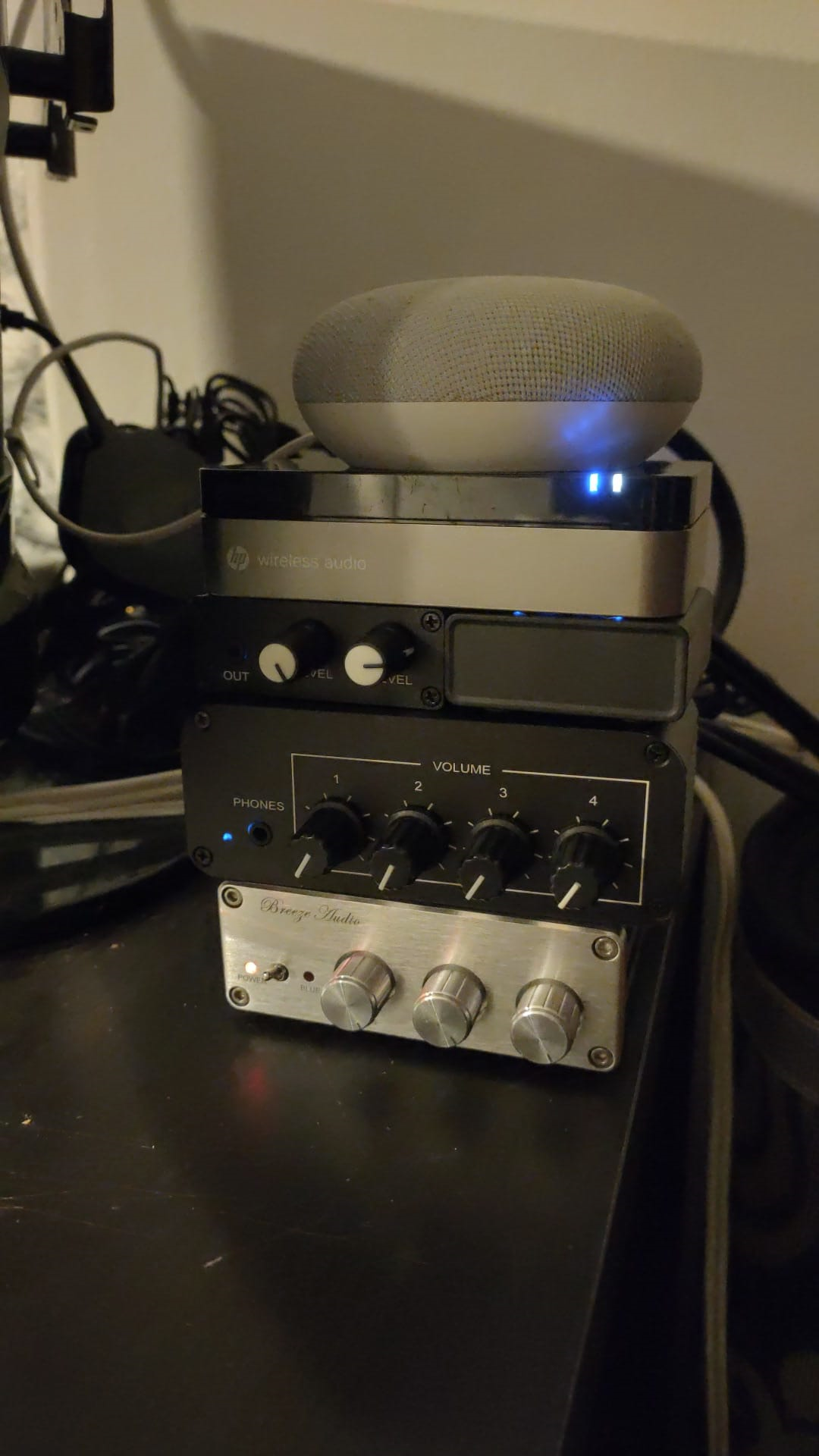

Zu meinem Setup, hab heute bei der Post meinen "neuen" 4 Kanal Mixer (gleiche Marke wie meine ganzen 2 Kanal Mixer) aus China abgeholt. Tja was soll ich sagen, zwei 2 Kanal Mixer hintereinander sind kein Problem. Aber ein 4 Kanal Mixer und ein 2 Kanal Mixer leider schon. Denn dann gibt es so starke unregelmäßige Nebengeräusche, dass ein Betrieb so nicht möglich ist.
Das hängt scheinbar mit dem doppelt vestärktem Signal zusammen. Lasse ich bei einem der beiden Mixer die Stromquelle weg, dann ist wenn ich alles auf Anschlag drehe, relativ leise, habe dann aber keinerlei Störgeräusche. Warum ich aber bei zwei 2 Kanal Mixer keinerlei Probleme habe, ist mir ein Rätsel. Zu mindest war das in der Vergangenheit so. Das wird gleich noch getestet.
Die ganzen Kabel hab ich getestet. Die Stromversorgung auch. Alles quer Beet mal angeschlossen aber einzeln läuft alles. Nur in dieser Kombi leider nicht. Ich versuch nacher mal wie es sich verhält wenn ich drei 2 Kanal Mixer miteinander koppel. Das wäre noch die kostengünstigste Option. Andernfalls müsste ich mich nach mind. einem 3 Kanal Mixer mit Balance Regler umsehen der möglichst kompakt ist und idealerweise alle Drehregler an der Vorderseite besitzt.
Aktuell hängen an dem 4 Kanal Mixer, ein Audio Streaming Empfänger (vom PC), ein Bluetooth Adapter für Google und ein TV drann. Das müsste in weiterer Folge alles an den Mixer.
Ich häng auch mal ein Bild von meinem "abstrusen" Konstrukt bei. Dann habt ihr was zum Lästern.

Sooo, genervte zwei Stunden später nachdem ich glaube 10x von vorne anfangen musste dank unserer neugeborenen Tochter scheine ich jetzt das Problem gefunden zu haben. Das Problem war scheinbar ein altes 4fach USB Netzteil.
Hatte zwar im Vorfeld auch das NT getestet, aber immer nur mit einem Mixer und nie mit beiden zusammen. Naja jetzt läuft alles so wie es soll.

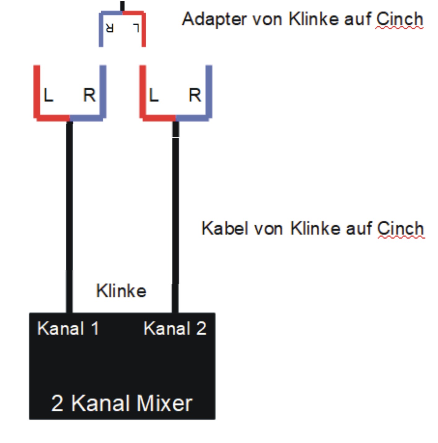

Ok, vielleicht hilft das:
So hast Du entweder 2 Kabel ohne Adapter (bei Cinch an der Gegenseite) oder mit einem Adapter (bei Klinke an der Gegenseite). Ist zwar ein Kabel mehr, aber dafür 1-2 Adapter weniger. Und genau die Adapter haben Dich ja gestört.
Achsooo, ja das wäre prinzipiell möglich. Aber dann verzichte ich dennoch nicht auf den Adapter. Ich halbiere höchstens die Anzahl dessen. Die Frage ist nur ob ein Adapter schlechter ist als ein Kabel was die gleichen Anschlüsse hat. Des weiteren hätte ich bei deiner Variante anstelle von einem "langen" Kabel zwei. Ansich kein Problem. Aber bei der Vielzahl an Kabel bin ich dann doch über jeden gesparten CM froh.
Bei dem "großen" Setup kommt ja ein 4 Kanal Mixer zum Einsatz welcher komplett auf Cinch setzt (bei dem kleinen fehlte scheinbar der Platz für). Hier könnte ich sogar ohne Adapter arbeiten. Hätte dann quasi zwei Stereo Cinch auf Klinke Kabel. Wobei jeweils eines der beiden Cinch Enden dann rum liegen würde.
Wäre das besser als mit zwei der besagten Klinke Cinch Adapter plus einem Stereo Cinch Kabel?
Aktuell verwende ich Variante zwei, da ich so quasi zwei Kabel weniger rum liegen habe.
