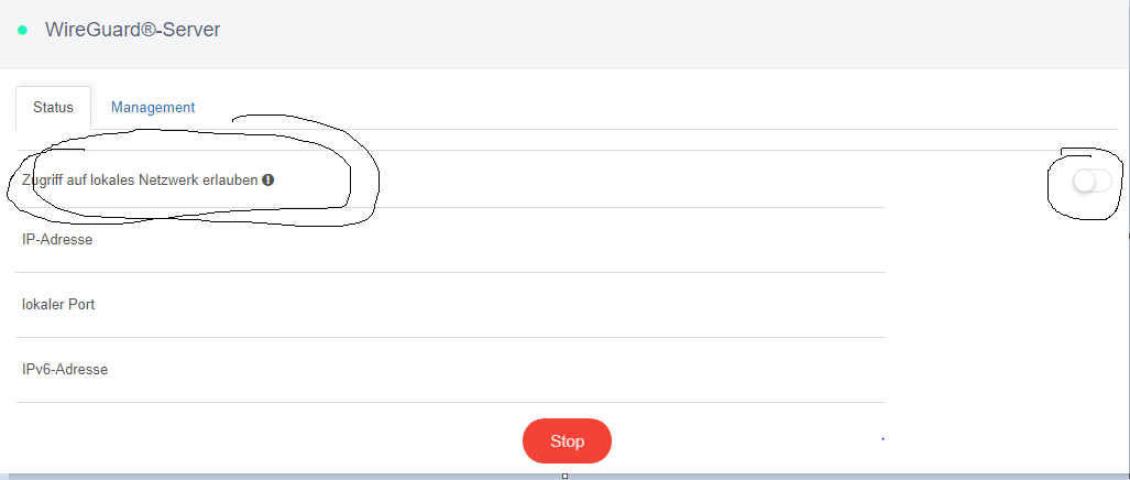

Ich habe wie vorher erwähnt diesen kleinen Mango Router aktiviert und hier den Wireguard Server aktiviert. Dort konnte ich in den Einstellungen sagen, dass aktive VPN Verbindungen nicht auf den Router zugreifen können -> Wunderbar - hat geklappt.
Dennoch konnte ich mit einer aktiven Verbindung auf meine Fritzbox zugreifen ... (warum das so ist verstehe ich ehrlicherweise nicht, denn der Mango Router bekommt zwar von der Fritzbox via DHCP eine IP zugesprochen, aber die Geräte, die bspw. via Lan oder via VPN mit dem Router verbunden sind, erhalten ja wiederum von dem DHCP des Routers eine IP in diesem Fall 192.168.8.XXX - wieso können die denn genauso gut auf den Adressbereich 192.168.178.XXX zugreifen?).

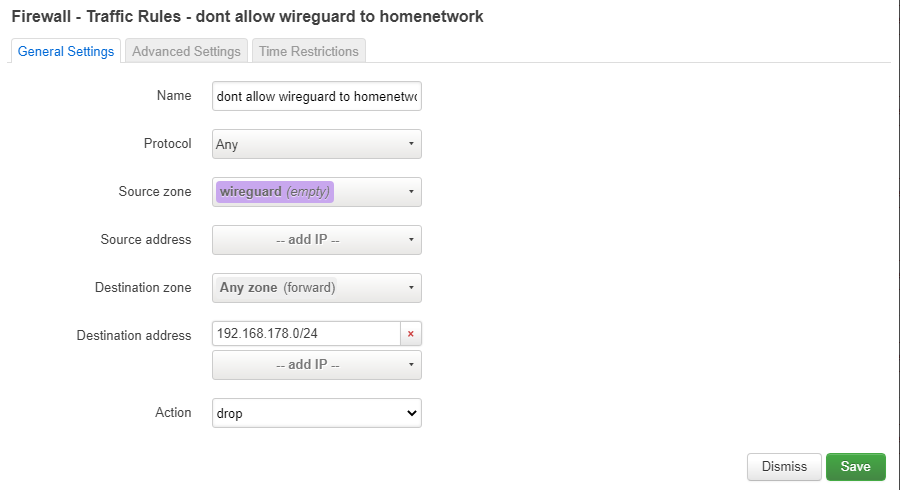

Nun hat der Mango Router noch eine OpenWRT Oberfläche und hier kann ich ja augenscheinlich auch iptables einstellen (nur in einer grafischen Oberfläche).
Davon ausgehend, dass die Zones soweit stimmen (ich denke mal das wird der Router ja im Vorfeld sauber vorkonfiguriert haben), habe ich nun noch etwas mit den Firewall Traffic Rules gespielt und folgende hinzugefügt. Die Wireguard Zone hatte der Mango Router übrigens ebenfalls schon erstellt.
Wobei ich bei Destination Zone auch WAN eingeben könnte, dies hätte ebenfalls dazu geführt, dass nun der VPN traffic nicht in mein Heimnetz geleitet wird oder anders gesagt, wenn ich via vpn verbunden bin, keine lokalen Ip's aufrufen kann. Aber Any Zone klingt besser ;) -> bzw. "denn Sie wussten nicht was sie tun."
