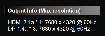

Für alle die es interssiert:
Laut Handbuch/Datenblatt kann der Monitor max.
bei entsprechenden Kabeln/Verbindungen.
Also vielleicht sind die Kabel zu "schlecht", entsprechen nicht dem geforderten Standard.
Versuch's mal mit geringerer Auflösung und oder Bildwiederholgfrequenz.
