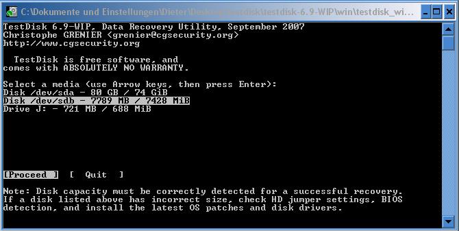

Starte Testdisk bestätige bei dem Log-Datei-Screen mit Enter, wähle deine betroffene Festplatte aus und bestätige mit Enter, bestätige bei Partition Table Typ Intel, bestätige bei Analyse mit Enter und setze mir einen Screenshot.
Bestätige auch bei Proceed mit Enter (wenn nötig wegen Vista-check mit y) und setze mir auch den Screen.

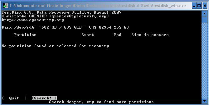

Wenn keine Partition mit Daten gefunden wurde;
Bestätige bei Proceed und setze mir auch einen Screenshot.
Bestätige weiter bis du zum Menü kommst wo unten steht [Quit] [Search] [Write] und gehe mit dem Pfeil auf [Search] (tiefere Suche) und lasse es laufen.
Setze mir auch einen Screenshot.
Die betroffene Partition sollte wenn du den Screen machst markiert sein.

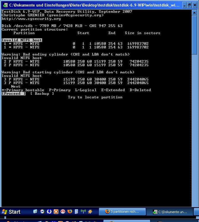

Hier die screens sieht aber nicht gut aus

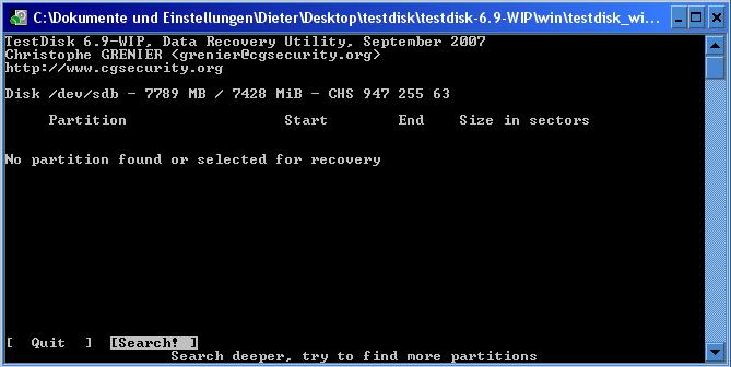

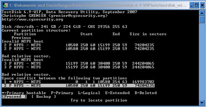

Deine Platte wird mit nur 8 GB erkannt.
Kann es sein, das du ein Problem mit der Erkennung im BIOS hast?
Die scheint nicht auf LBA (logische Block Adressierung) aufzusetzen sondern nur auf CHS.
Überprüfe mal wie die im Bios erkannt wird.
Teile es mit.

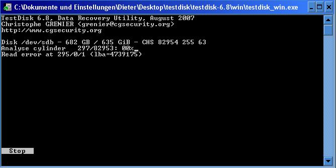

Hi Fiona
Also, ich habe einen neustart gemacht und habe mir die Einstellungen im Bios angeschaut. Da wird die Platte richtig erkannt mit 250GB. Und jetzt wird sie auch wieder mit den drei Partitionen angezeigt was vorhin auch nicht mehr der fall war. Allerdings ändert sich das auch immer wieder mal wenn ich den Rechner neu starte. Beim aller ersten neustart nachdem ich die neue Platte wieder als slave angeschlossen hatte wurden mir die drei Partitionen noch angezeigt aber ich konnte nicht zugreifen(nicht formatiert). Unter Systemsteuerung/ Verwaltung/ Datenträger wurden die Partitionen auch aufgeführt allerdings stand noch daneben das ca 238GB nicht belegt sind. Beim nächsten neustart wurden mir nur noch die drei
Partitionen angezeigt ohne den freien Speicherplatz. Und jetzt ändert sich das an un ab. Die Zahl bei cylinders ändert sich auch hin und wieder wenn ich Testdisk laufen laß.

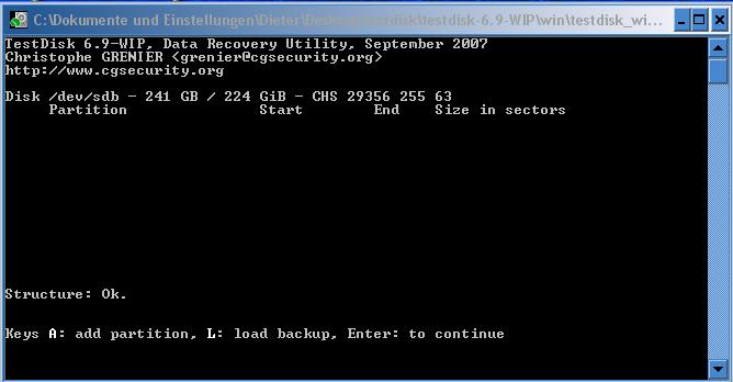

ich hab jetzt nochmal testdisk 6.9 durchlaufen lassen und häng nochmal die screens rein

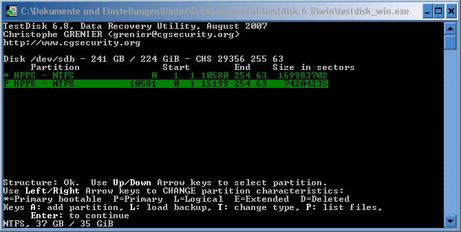

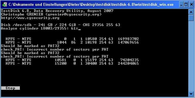

Hier die Screens von 6.8. Da sieht es schon etwas besser aus

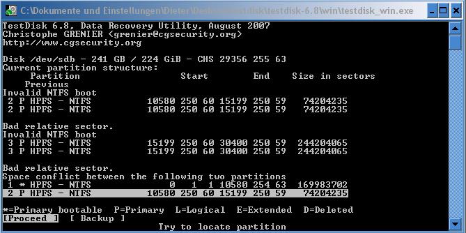

Sieht so aus, das Testdisk 6.9 beta einige Probleme mit der NTFS-Unterstützung (ntfsprogs Version 2) hatte.
Daher sollte es seit gestern wieder eine Version geben die das Problem vorläufig behebt.
Die Version 6.8 sollte aber stabil sein.
Auch sieht schon etwas besser aus.

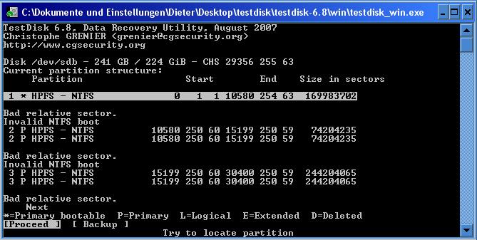

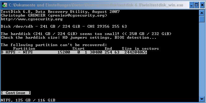

Aber ich vermute, das die Festplatte immer noch zu klein erkannt wird, da die anstatt mit 250 GB nur mit 241 GB angezeigt wird.
Es fehlen bei dir noch 8 GB.
Daher geht deine dritte Partition über das Festplattenende drüber hinaus und wird deshalb nicht in Testdisk für eine Wiederherstellung angeboten.
Kann ja nicht sein, das eine Partition über das Festplattenende drüber hinaus geht.
Siehst du auch auf diesem Bild;
https://www.computerbase.de/forum/attachments/testdisk-6-8-5-jpg.77784/
Daher sollte bei Disk 250 GB stehen und die Cylinder-Anzahl normal bei 304001.
Praktisch ist die Festplatte immer Standard ein Cylinder größer als die Partition die bei dir mit 30400 angezeigt wird.

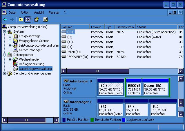

Teile mal mit, wie groß die Festplatte bei dir in der Windows Datenträgerverwaltung angezeigt wird.
Ich möchte noch das Erkennungsproblem mit der Größe beheben, damit du alle 3 Partitionen auf ein Schlag wiederherstellen kannst.
Teile es daher zuerst mal mit.

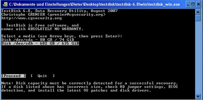

Hi Fiona, vielen Dank für deine Hilfe erstmal.
Also ich hab meinen rechner heut angemacht und mir mal deine antwort durchgelesen.
Habe dann auch gleich mal nachgeschaut was bei mir in der Datenverwaltung steht.
Zu meiner Entäuschung mußte ich aber leider feststellen, daß wieder nur eine Partition angezeigt wird mit ca 7.26 GB und angeblich 628,20 GB die nicht zugeordnet seien.
Das ändert sich gelegentlich beim neustart. Könnten das die ca 8 GB sein die mir fehlen?
Viele Grüße Didi

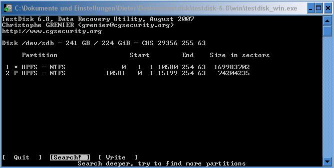

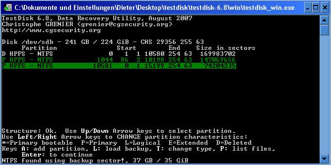

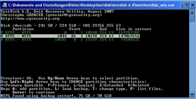

Soviel ich hier gesehen habe, wurden zwei Partitionen gefunden;
https://www.computerbase.de/forum/attachments/testdisk-6-8-3-jpg.77782/
Die hättest du mal markieren und p drücken können, ob deine Daten oder eine Fehlermeldung angezeigt wird.
Diese zwei Partitionen könnten, wenn die Daten angezeigt werden direkt wiederhergestellt werden.
Dann wäre deine zweite wieder vorhanden.
Würde aber noch die dritte fehlen.

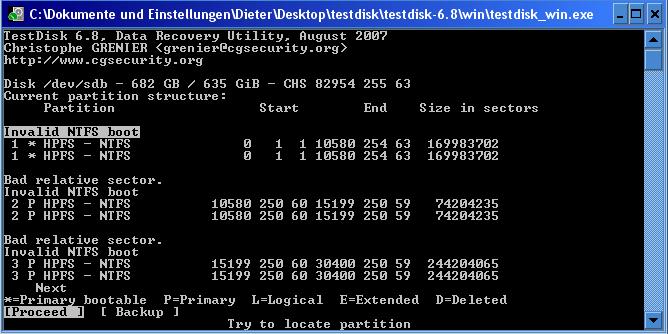

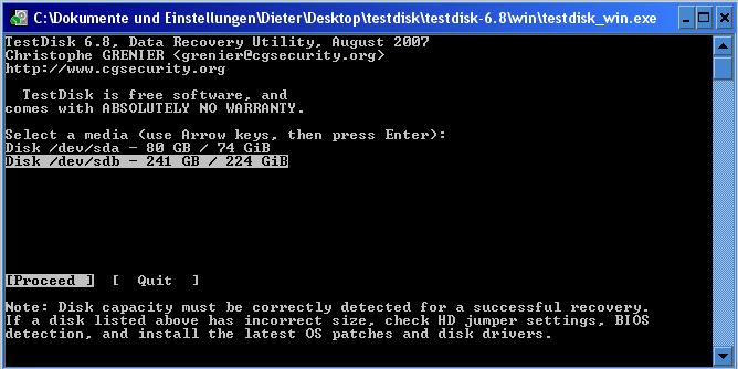

ich habe testdisk 6.8 nochmal laufen lassen als mir nur die partition I mit ca 8GB und 628GB nicht belegter speicher in der Datenverwaltung angezeigt wurde.
screens unten.
Anschließend neu gestartet und mir nochmal die Bioseinstellungen angeschaut.
Da stehen folgende Werte: Maxtorplatte Cylinders 1024
Head 255
Sector 63
CHS Capacity 8422MB
Maximum LBA Capacity 80026MB

Als win hochgefahren ist hab ich mir die Werte in der Datenverwaltung nochmal angeschaut
und jetzt sind wieder alle drei Partitionen da.(Kann aber nicht drauf zugreifen)
Testdisk nochmal laufen lassen aber es ist wieder das gleiche wie gestern. Platte wird nur mit 241MB erkannt und die größte Partition kann nicht wieder hergestellt werden.
Wenn ich p drücke kommt eine Fehlermeldung(Dateisystem beschädigt oder so ähnlich) bei den zwei Partitionen die ich wieder herstellen könnt.
Was würde denn pasieren wenn ich die Partition I mit den ca 80GB löschen würde? Ich mein die ist mir eh nicht wichtig da ich auf diese ja mein Betriebssystem spielen wollte, durch den der ganze Mist passiert ist.
Weiß nicht weiter:(

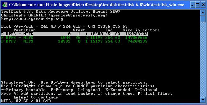

Hier nochmal die screens bei der die platte mit 241GB erkannt wird.
Ergab eine kleine änderung bei der Analyse. Die zweite aufgeführte Partition in dem ersten screen ist die die ich kopiert habe, glaube ich. Die erste, die dritte und vierte waren ursprünglich auf der platte bevor ich den copiervorgang mit Drvclone durchgeführt habe.
Auf dem letzten screen habe ich nur noch die ursprünglichen partitionen bis auf die größte mit ca 116GB. Die fehlt da noch.
