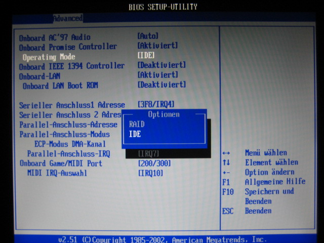

Ich habe die Platte nun drin. Sie wird aber nicht erkannt. Ich habe den Raid-Controler im Bios auch aktiviert. Ich kann RAID oder IDE einstellen. Bei keiner der beiden Einstellungen wird die Platte unter Windows erkannt. ICh habe jetzt die Einsteelung "IDE" verwendet.
Im Geärtemanager ist auch unter dem Eintrag "SCSI- und RAID-Controler" ein Controler mit einem gelben Kreis mit Ausrufezeichen markiert "Gerät kann niccht derwendet werden (Code 10)". Das ist der: WinXP Promise FastTrak 378 (TM) Controler".

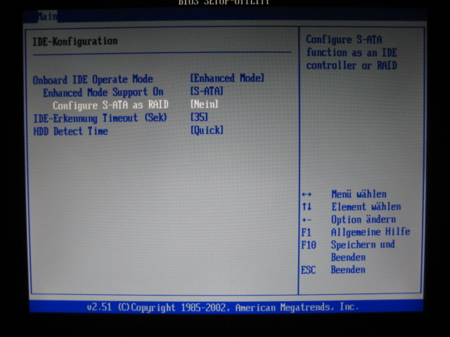

Wenn ich die Einstellung RAID (siehe Bild 3) nehme, dann ist der Controler aber richtig installiert. :confused_alt: Dann kiann ich beim booten auch das RAID-Menü öffnen, aber nix einstellen. Das ist ja auch klar.

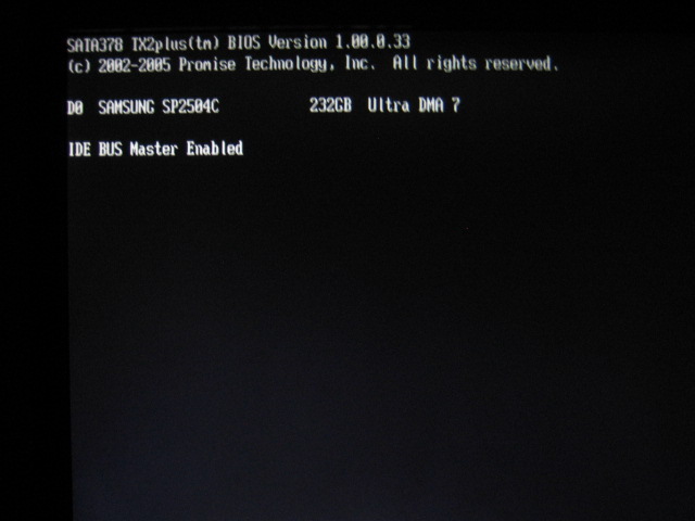

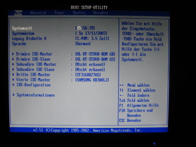

Wenn IDE (wieder bei Bild 3) eingestellt ist, wird beim booten folgendes angezeigt: siehe Bild 4! Die Platte wird da also richtig erkannt. Aber der Controler funzt unter XP nicht!
Ich habe schon Treiber auf der Asus-CD gesucht, aber alle die verfügbar sind, funktionieren nicht. Kann mit vielleicht jemand helfen? Vielleicht liegt's ja auch an einer Bios-Einstellung. Was muss genau da stehen?
