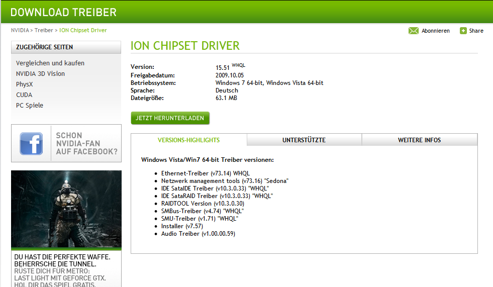

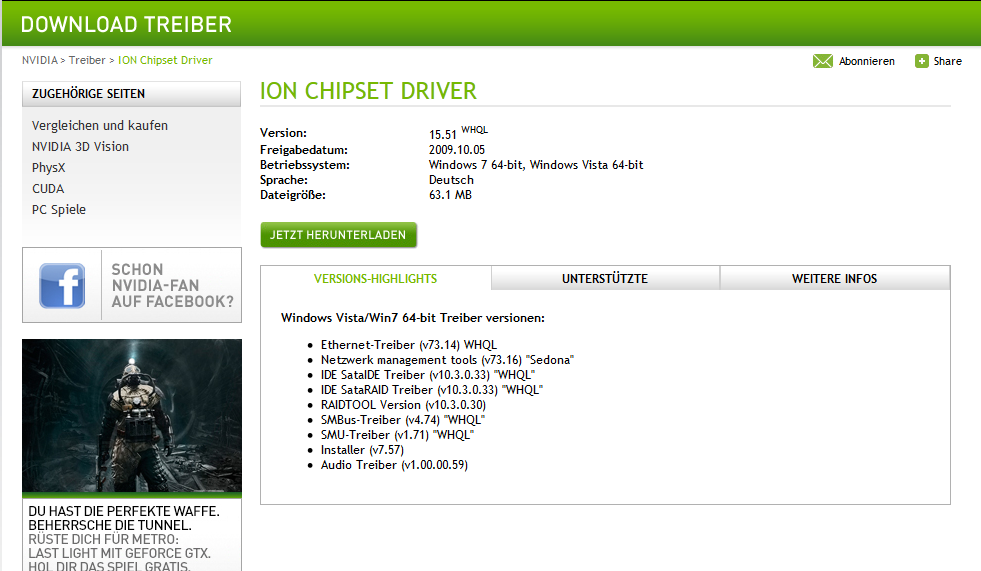

Mhh, du hast Notebook 700er Reihe ausgewählt.
Ich hab ION genommen, da kommt folgendes:
Also ein älterer Treiber.
Edit:
Unter nForce, welchen soll ich da wählen? Weil ich hab ja ein 9400 drin...
