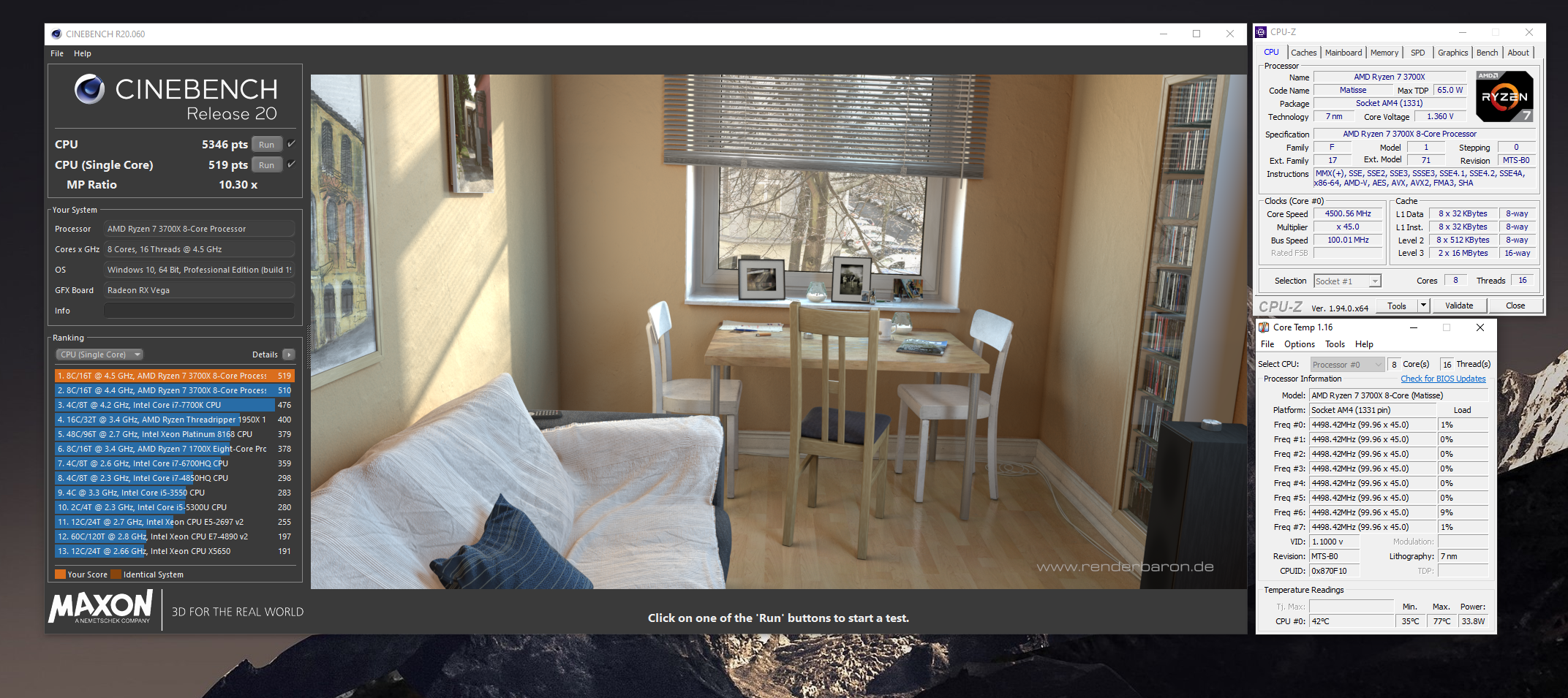

wer es kann, der kann es nun mal:D Das bei max. 1,35 Volt, habe nicht mal einen fetten Kühler oder so. Selbst 4,6 Ghz gehen bei mir ohne Probleme;)

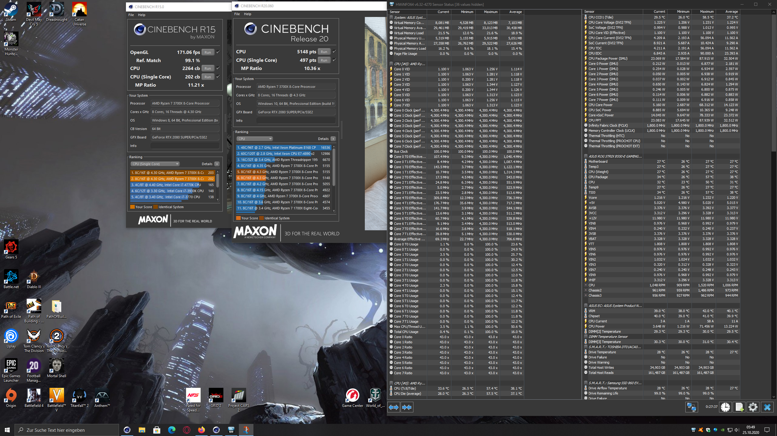

@kalata24679 Super Werte - schon alleine, das die Spannung bei dir nun auf 1,25 gefixt ist und nicht ständig auf knapp 1,5 Volt springt, genial. Hast du mal mit mehr Spannung, höhere Frequenzen versucht?
@lalalala Nein, habe persönlich nur das Ziel gehabt weniger Spannung fixer takt = geringere temps. Muss auch gestehen das ich nicht wirklich OC`en möchte weil die leistung meines erachten mehr als ausreichend ist für meine Zwecke. Die Werte habe ich von meinen 3600 er system übernommen und es klappt wunderbar. 1,35v bei 4,5 ghz stabil nicht schlecht und was für temps unter Last und was für CPU kühler hast du verbaut?

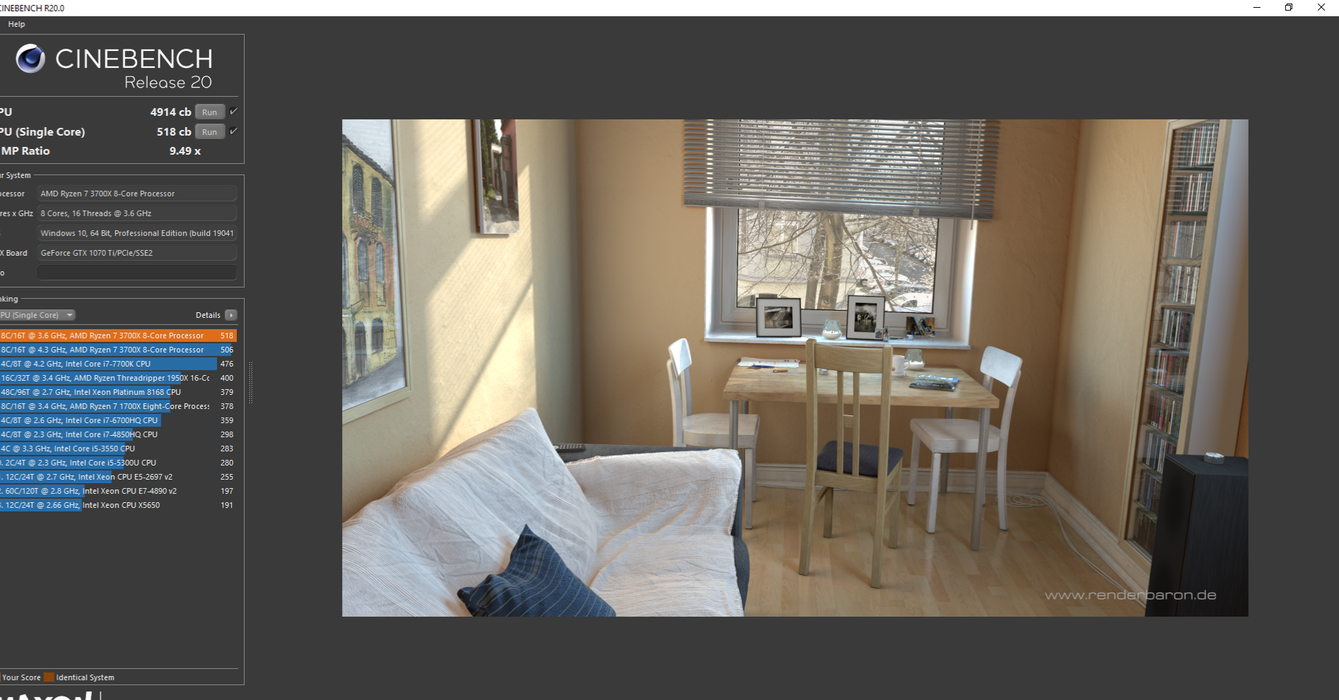

Du hast ja n beachtliches Sample erwischt :o Top. Mein oller 3700x von Tag 1 (07.07.19 direkt bestellt und die selbe Woche erhalten) kommt da nicht mit. ich lass den aber auch nur noch mit auto Einstellungen und ein paar negativen Offsets laufen. Samt meines RAM OC läuft der so in CB20 bei knapp 4900.

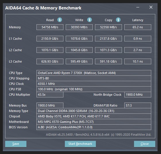

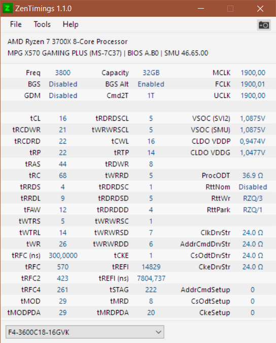

Deine Timings sind echt grottig. Da lässt sich bestimmt noch was machen. Ich hab auch nicht den besten RAM (Hynix CJR Dies), aber dennoch einiges raus holen können. Hier schau mal im Screenshot, Browser, Homeoffice, Spotify, alles offen und trotzdem ne Latenz von nur 65,2ns. Mit Samsung B Dies hab ich schon welche um die 61-62ns Latenz gesehen, heftig. Wenn ich alles schließe, es er nur noch bei 64,8ns. Natürlich ist das alles Kleinvieh. Aber die Summe machts :D Mein RAM läuft jetzt bei 3800mhz mit 1900mhz IF, der sweetspot, wie es immer so schön gesagt wird.

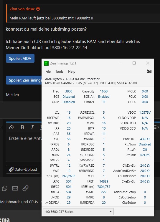

Sorry fürs reingrätschen, aber
könntest du mal deine subtiming posten?
Ich habe auch CJR und ich glaube kalatas RAM sind ebenfalls welche.

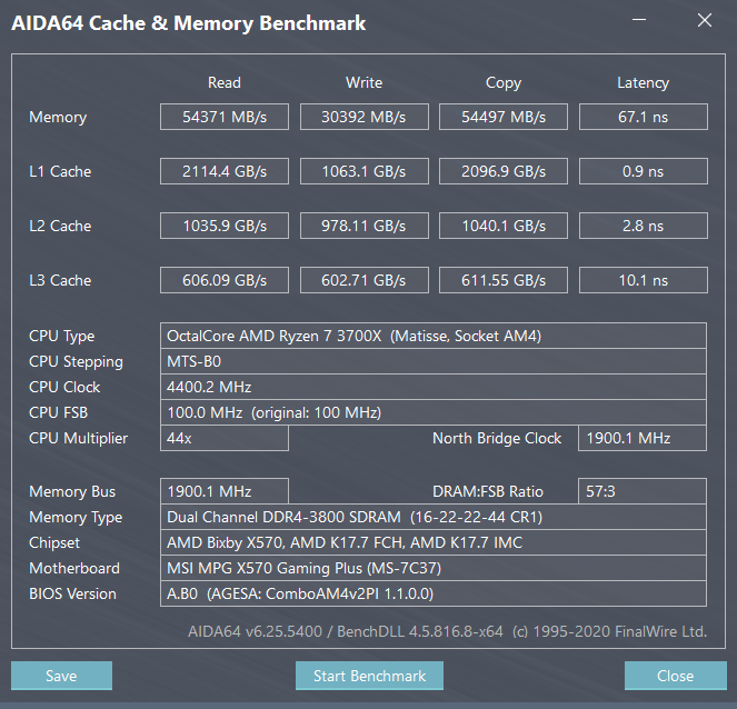

Meiner läuft aktuell auf 3800 16-22-22-44
