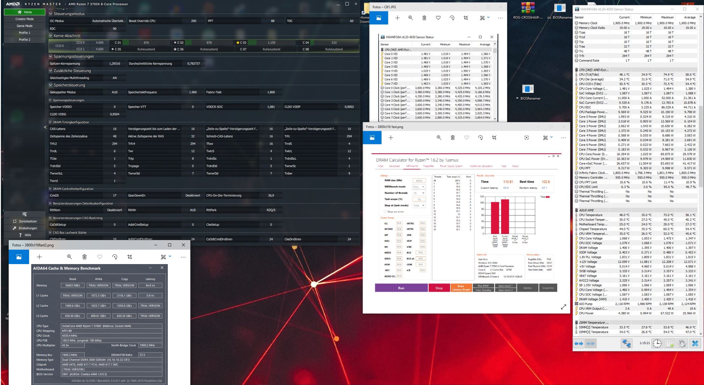

Hallo Leute
Ich habe mir letzte Woche einen 3700x zugelegt und bin seit dem dabei ein ''bisschen'' mehr Performance rauszukitzeln. Das Forum hat mir auch bereits sehr sehr viel gebracht dafür erstmal ein großes DANKE !
Kurz zum Sys:
3700x Corsair Hydro150i
Asus Crosshair 7 hero wifi X470 (Bios2901 Agesa 1003 abba)
Gskill DDR4 3200er CL14 FlareX (Samsung B Die)
Asus Strix RTX2080 Super
M2 970EVO 500gb
2TB SSD
500gb SSD
BeQuiet Straight Power 10 700w
Lian Li o11 dynamic
Ich habe mich erstmal grob an die RAM OC Anleitung gehalten und an die Tipps hier aus dem Forum.
Bisher habe ich folgende Sachen erreicht und geändert:
Wie im Bild zu sehen ist läuft der Ram immo auf 3800mhz cl16 1900if. Das ist das Fast Preset aus dem DRAM Calculator.
Unteranderem habe ich den 1usmus power Plan installiert und in den Energieeinstellungen den ''Ryzen Power Plan aktiviert''
dazu habe ich folgende Änderungen im Bios gemacht:
Core Performance Enhancer: Level1
PBO: aus
Max CPU Boost Override: +200mhz
CPPC: Enabled
CPPC Prefered Cores: Enabled
Global C state Control: Enabled
Spannungen etc. habe ich auch aus dem Calculator übernommen und liegen derzeit bei:
CPU SOC: 1.1v
DRAM: 1.41v
VDDG: 0.950
procODT: 36.9
Die Werte für RTT NOM/WR/PARK habe ich bis jetzt noch auf Auto stehen oder sie zumindest nicht geändert im Bios da in der Anleitung ja auch beschrieben wurde das man diese erstmal so lassen kann. Die Einstellungen für BGS und BGS Alt habe ich im Bios nicht gefunden daher werden diese wahrscheinlich auch noch auf Auto stehen anstatt auf Disabled und Enabled. Die Timings und Subtimings sieht man ja im Bild.
Auf Stabilität wurde die ganze Sache bis jetzt mit ca. 45min Prime (small fft), 1 Stunde Aida (cache,memory) und karhu getestet @7000% (ich weiß man sollte 10k durchlaufen lassen habe ich zeitlich noch nicht ganz geschafft) und zocken
dabei kamen auf jeden Fall keine Fehler und alles lief.
Jetzt zu meinen Fragen:
1. Habt ihr vielleicht noch Tipps was ich an den Einstellungen verbessern ändern könnte ?
2. Wie im Bild zu sehen ist mir aufgefallen das manchmal der IF takt und Memory Controller bei HMinfo mit einmal auf 1800 und 950mhz stehen und im Ryzen Master steht gleichzeitig gekoppelter modus: aus und der IF steht auch bei 1800mhz. Wenn ich das System neu starte is alles wieder normal ich denke es handelt sich dabei um einen Auslesefehler oder ?
3. Nach 2h Zocken habe ich ca.54C Speicher Temp die meiner Meinung bal ein tick zu hoch ist was meint ihr dazu ? Eventuell weniger Spannung versucher Stabil zu bekommen ?
4. Obwohl ich im BIOS SoC auf 1.1v gestellt habe zeigt er bei HwInfo 1.087 an was kann das für gründe haben ?
Die HWinfo Daten waren nach ca. 2h zocken (cod mw) falls das eine Rolle spielt.
Weitere bisher erreichte Werte sind:
CB15 Multi: 2136 Single 204
Aida Write: 30372
Aida Copy: 53894
Das wärs ertsmal
danke schonmal für eure Meinungen
