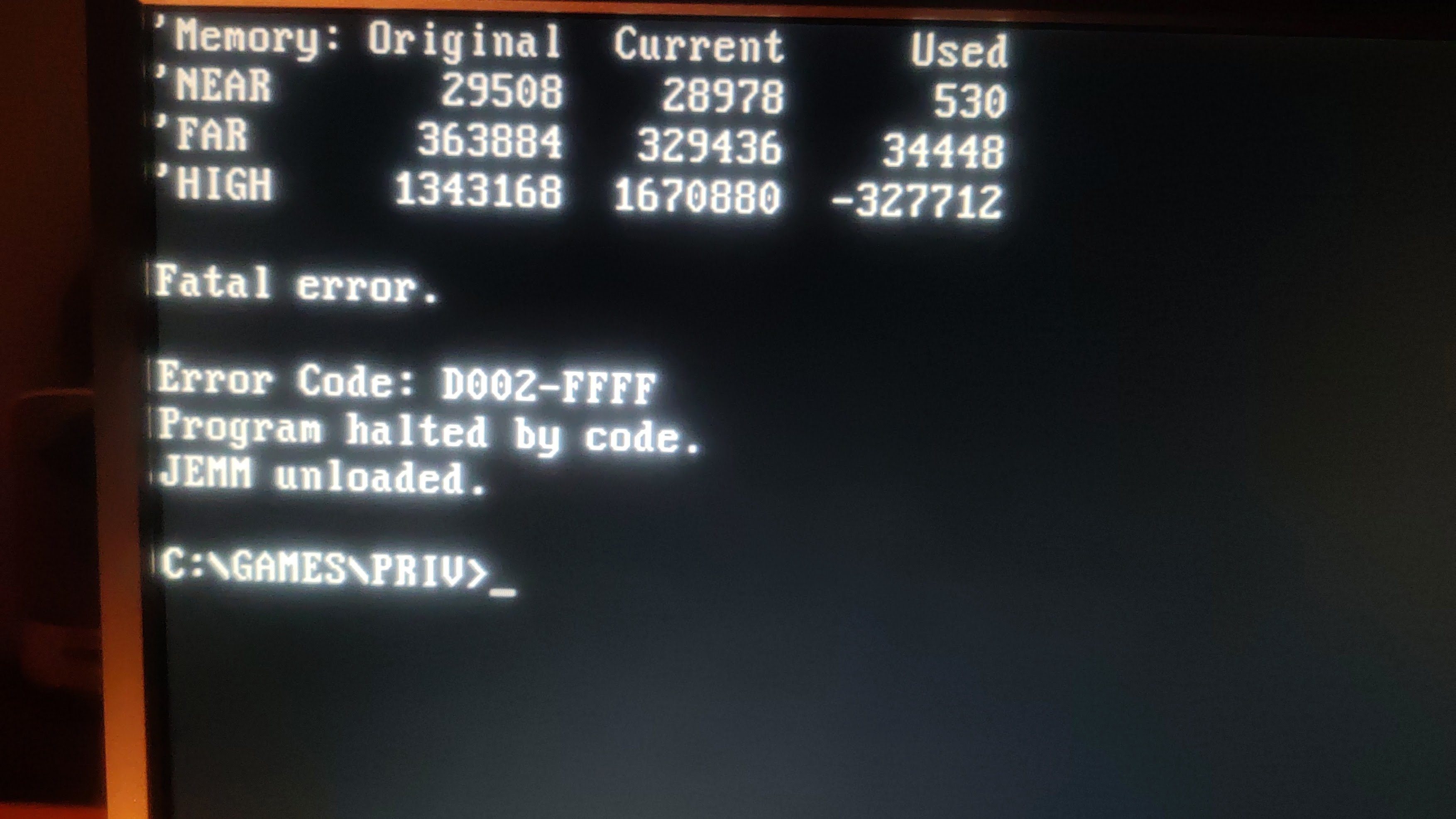

Welche Fehlermeldung kommt denn beim Start von Privateer? Hat es was mit dem VESA-Mode zu tun? Wenn du was zur Hand hast, teste doch ruhig mal eine andere Grafikkarte.
Ich glaube nicht, dass es was mit der Grafikkarte zu tun hat!
Aber hier guck mal drüber:
Problem der ganzen Sache ist auch, dass ich nicht mal die Soundeinstellungen speichern darf.
Obwohl ich den Schreibschutz schon entfernt habe!
Wenn ich also das Spiel starte, kommt nur ein knacken aus den Boxen und das wars :rolleyes:
Da steht ja auch, (löschen) installation neu starten und da die richtige cofig einstellen.
Also vor dem Installieren wissen, was du einstellen musst.
Zumindest verstehe ich das so.
This error message indicates that there is a problem with your sound card configuration. Run the INSTALL program again and select NO sound and NO music. Run the game again and see if you can get past the error message. If you can get past the error message with Sound and Music turned OFF, then you will need to run the install program again to set your sound up a second time. Be sure to know the proper address, IRQ and DMA values for your sound card before you install the game again. Incorrect IRQ values can cause this error message as well

Das probiere ich morgen dann mal aus.
Ich muss dazu sagen, dass ich die DiskettenVersion installiert habe!
Aber ich glaube beim installieren gab es nichts zum umstellen :rolleyes:
