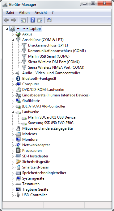

Auf dem frisch installierten Laptop funktioniert das alles auch so weit einwandfrei. So weit schon mal gut.

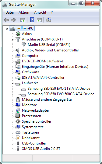

Das zweite Problem: Der Serielle Port wird erkannt, und ich konnte auch den Treiber installieren. Aber er funktioniert nicht richtig. Ich bekomme damit keine Kommunikation zum laufen.
Ich kann den Port aber an VM-Ware weiter reichen. In der VM funktioniert der Port dann. Auf dem Host nicht...
So schaut das Ganze im Geräte-Manager aus. Links Laptop (funktioniert), und rechts Desktop (funktioniert nicht):
