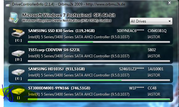

ich hab drivecontrollerinfo installiert - da sieht man nicht viel:
dann habe ich den AHCI treiber neu installiert, aber ich denk es war der gleiche, hat leider keine veränderung gebracht.

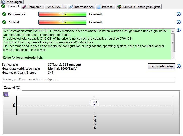

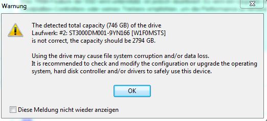

Mit dem HD sentinel bekomm ich nen fehler der das problem gut beschreibt:

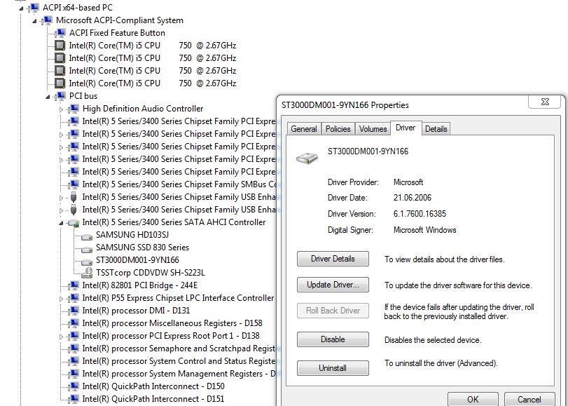

hier noch vom Treiber & geräte manager:
Habt ihr Erfahrung hier was ich als nächstes machen sollte?

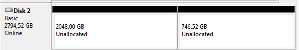

jetzt seh ich die platte wieder im disk management, aber nicht mehr als 3TB formatiert, ich schau mal ob ich das noch mit testdisk retten kann:
mit testdisk kannst Du nur die Partitionierungsinformation aus den am Ende einer Partition gelegenen Mirror-Informationen wiederherstellen,
Bei Überschreibungen, die auf dem 2TiB Bug von Treibern basieren, ist eine Rettung(wenn überhaupt) nur
- durch Reschue-Tools wie GetDataBack(welche nach übriggebliebenen $MFT-Dateieinträgen Ausschau halten). Die Rettung von zuletzt übertragenen Dateien, welche die Überschreibung ausgelöst hatten, ist nur möglich, solange der Bug noch aktiv ist. Diese sind jedoch partiell korrumpiert.
- durch Tools wie Recuva, die nach signifikanten Dateianfängen durchsuchen
Danke für den Test der HDSentinel-Beta, möge Dir die kostenfreie Trialversion alle bevorstehenden Ausfälle rechtzeitig anzeigen!
sooo, getdataback findet noch recht viel, schade dass man das nicht einfach wiederherstellen kann. bin grad dran dass auf alle platten zu verteilen damit ich formatieren kann. + neue HD - diesmal eine 2TB bestellt ;) als backup :S
der HD Sentinel gefällt mir werd ihn mir wohl kaufen. Ob er sowas im Vorhinein erkennt? .. ich hoffs mal :)

HD Sentinel(soferne es installiert ist und beim Systemstart mitgestartet wird) bringt diese Warnung sofort nachdem eine solche Platte am System angeschlossen wird, zB auch via eSATA.
Die letztgültige offizielle Version erkennt diese Fehler derzeit noch nicht.
Das wurde erst kürzlich auf meine Empfehlung dazugebaut und ist erst in dieser neuesten Betatest-Version enthalten, und wird in der nächsten offiziellen implementiert.
Vorerst wird nur die 32bit-Limitierung der Treiber erkannt, wodurch dann die Platte um 2,2TB(2TiB) bzw bei zukünftig größeren um 4,4TB(4TiB) kleiner erkannt wird.
Es gibt aber noch andere Limitationen, zB des Board-BIOS oder des Bridgecontrollers externer Gehäuse. Dazu ist ein anderer. diffizilerer Fehlererkennungsvorgang nötig, der noch in Entwicklung ist.
