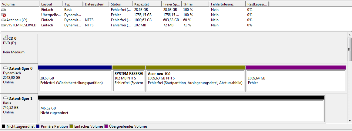

Ausführlichere Antwort, der OK Zustand war wie folgt (soweit ich rekonstruieren kann):
Datenträger 0 2048,00 GB
28,63 GB Wiederherstellungspartition
102 MB NTFS SYSTEM RESERVED
1383 GB NTFS C:
636 GB NTFS, erster Teil von D:​
Datenträger 1 746,52 GB (Von den Seagate Tools als zweiter Datenträger dargestellt)
636 GB NTFS, zweiter Teil von D:​
Der erste und zweite Teil haben ein 1383 GB übergreifendes Volume gebildet. Nach dem Crash hat Windows irgendwie das übergreifende Volume "vergessen". Seltsamerweise wurde C: ohne Zutun auf 1009,63 GB verkleinert. Und die restlichen 1009,64 GB auf Datenträger 0 werden als fehlerhaft dargestellt. Anbei ein aktueller Screenshot der Datenträgerverwaltung.
Die Daten sind in der als "Fehler" markierten Partition definitiv vorhanden, habe ich mit der Testversion von "File Scavenger" überprüft. Nur die Partitionszuordnung ist total zerschossen.
Auch testdisk findet die kaputte Partition, meldet aber eine falsche Größe (~2GB) und führt daher zum Fehler:
The harddisk (2199 GB / 2048 GiB) seems too small! (< 3000 GB / 2794 GiB)
Mal sehen, ob ich mit einem kostenlosen Tool wieder an die Daten rankomme?!
