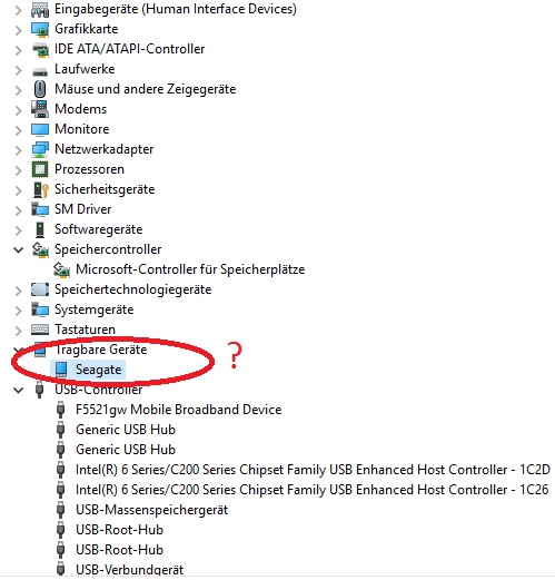

danke für die rasche Antwort, sollte ich das über den Gerätemanager machen?
Wenn ich nämlich 'Seagate' anklicke, wird mir unter /Treiber angezeigt dass der Treiber aktuell ist ..
Ein unter Lenovo heruntergeladener Treiber (ich habe einen Lenovo X220 mit i7)
Intel SATA AHCI Controller Driver . exe 13.0 MB
funktioniert nicht: 'Plattform wird nicht unterstützt'
nach anklicken der exe Datei
Es geht nicht um den Treiber der Festplatte, sondern um den Treiber des SATA-Controllers. Du schaust im Geräte-Manager also bei dem falschen Zweig.
