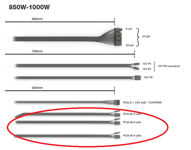

Wird es sowieso. Auf dem Bild auf Geizhals kann ich jedoch gerade nur 2 Anschlüsse für 8-Pin sehen.
Das irritiert mich etwas. Geführt wird es jedoch mit 3x8-Pin.
=> Liegt wohl am Bild, welches Geizhals verwendet hat.
Hier ist es klar zu erkennen:
https://www.bequiet.com/de/powersupply/384
Das ist Power Zone 1. Hmpf.
Also bleibt die Irritation:
https://www.bequiet.com/de/powersupply/5583

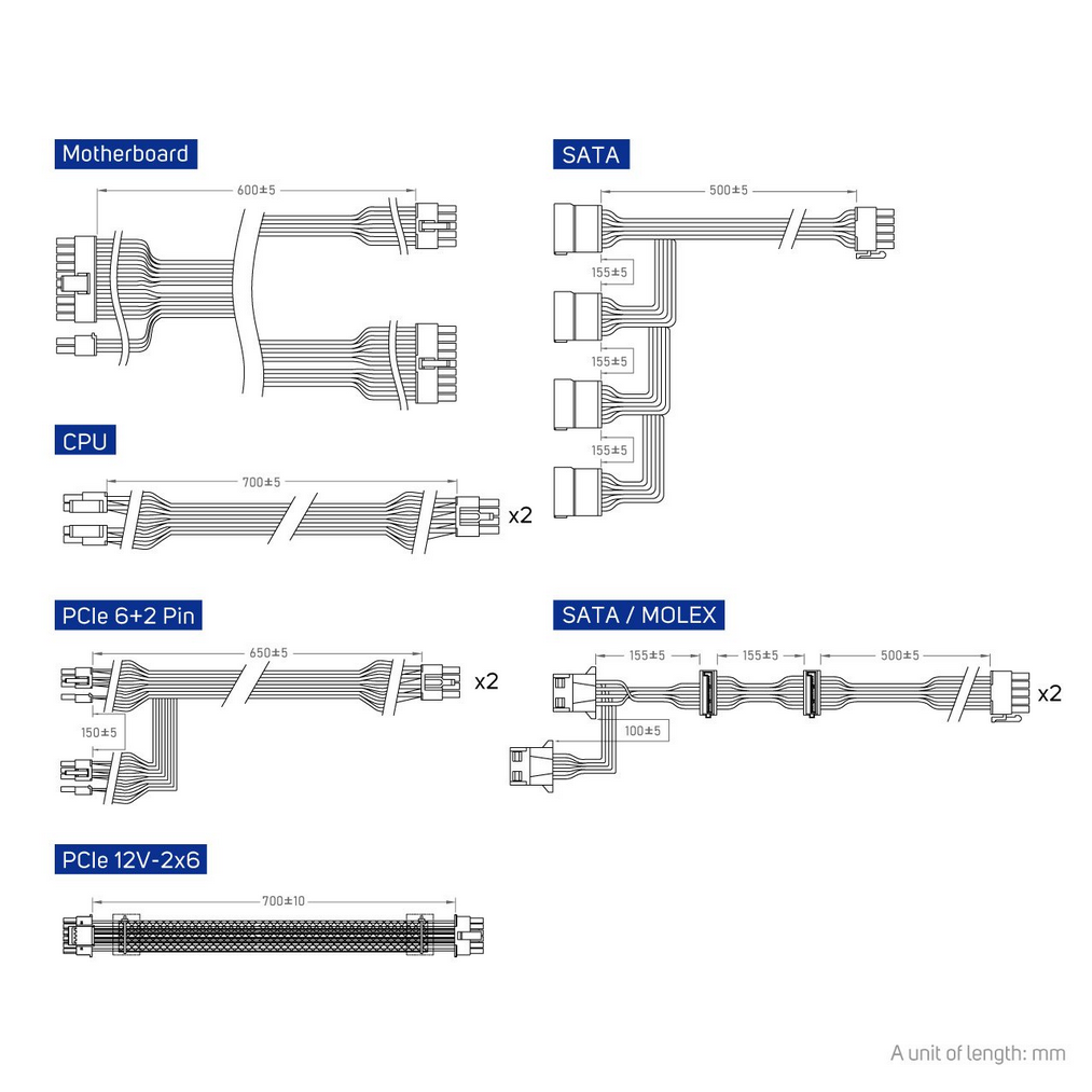

Also 3X 8PIN hat es am Ende, jedoch nur zwei Stänge zum Netzteil, stellt das ein problem dar?
Auf der Verpackung vom Adapter steht man sollte 3 getrennte Stränge nutzen, die gibt es bei dem Netzteil leider nicht.
Könnte das problematisch sein?
... wird schon klappen! Testen schadet nicht.
Ja, grundsätzlich wären 3 Kabel aus 3 Leitungen der Königsweg, aber das gibt es beim PZ2 halt nicht.
Das FSP Vita, häufig empfohlen, macht es genauso. Zwei Leitungen, 4 Enden.
https://geizhals.de/fsp-vita-gm-1000w-atx-3-1-vita-1000gm-ppa10a4002-a3170035.html
Das be quiet! 12M 1000w ebenfalls.
https://geizhals.de/be-quiet-pure-power-12-m-1000w-atx-3-0-bn345-a2884016.html
