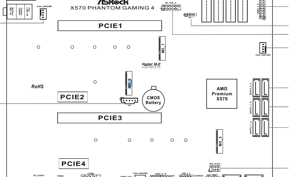

der M2_2 ist mit https://geizhals.at/?cat=hdssd&xf=4832_3~4836_4 halt sehr kurz
M2_1 + M2_3 haben bekannte längen
@azereus
Du hast ein Bild vom Phantom Gaming 4, es geht um das Phantom Gaming X

my bad mit dem bild

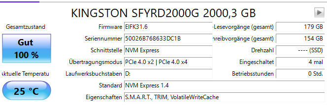

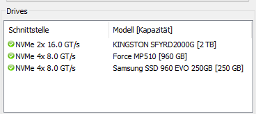

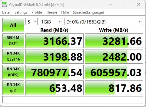

Gestern eingebaut, aber die Leistung stimmt nicht - läuft auch nur mit 4.0 x2 - sollte aber laut Specs vom Mainboard nicht?
Hatte die SSDs aus Slot 2 und 3 nochmal getauscht.
Slot 2: Fury
Slot 3: MP510

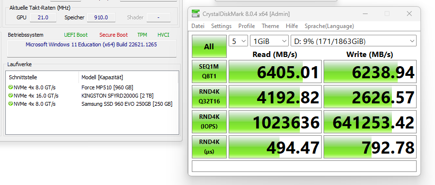

Jetzt hatte die Fury nur noch 4.0 x1 also nochmal ausgebaut und Schrauben gut angezogen und siehe da 4.0 x4 und die Geschwindigkeit passt jetzt.
Schuld war also die Montage.
