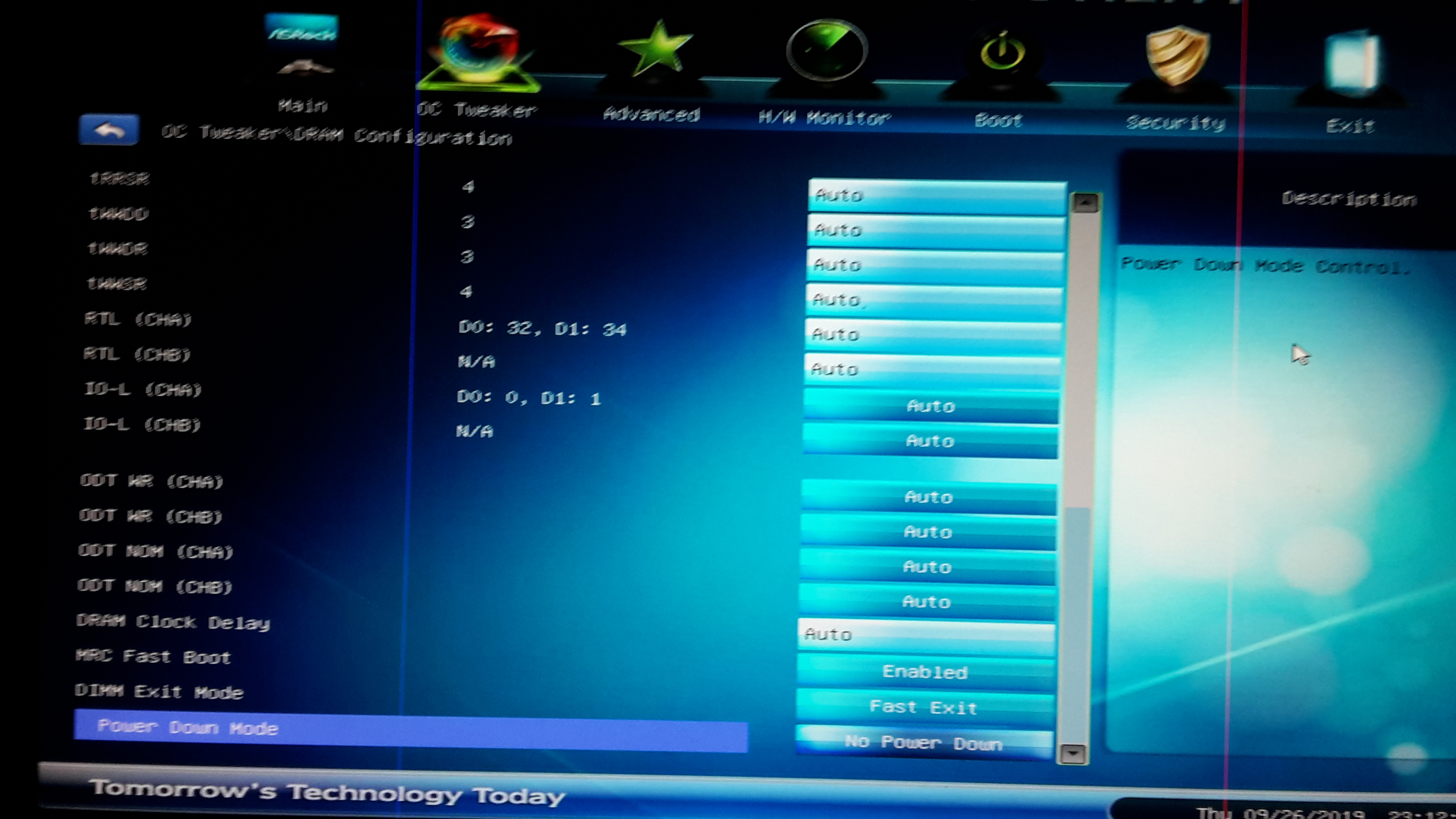

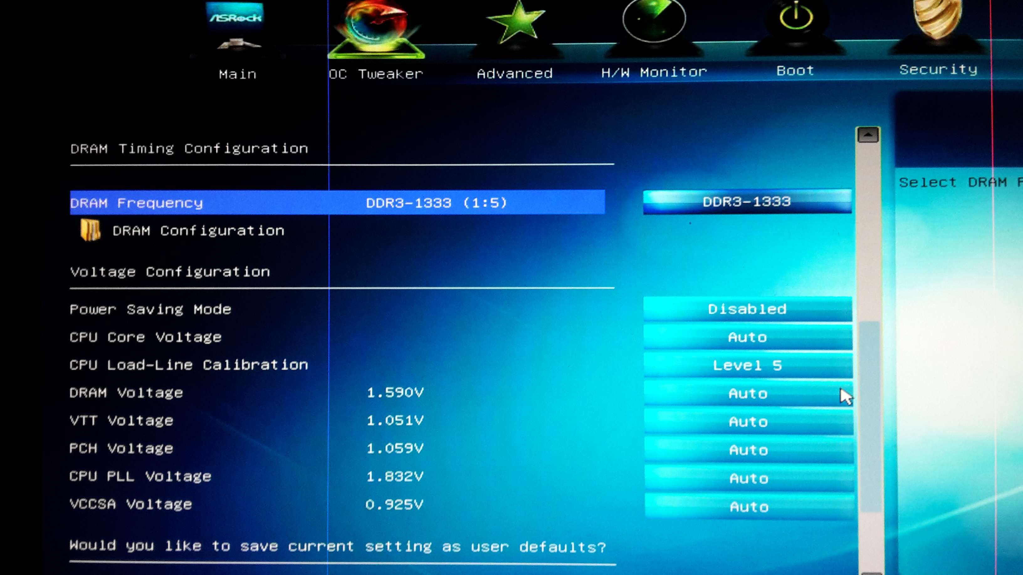

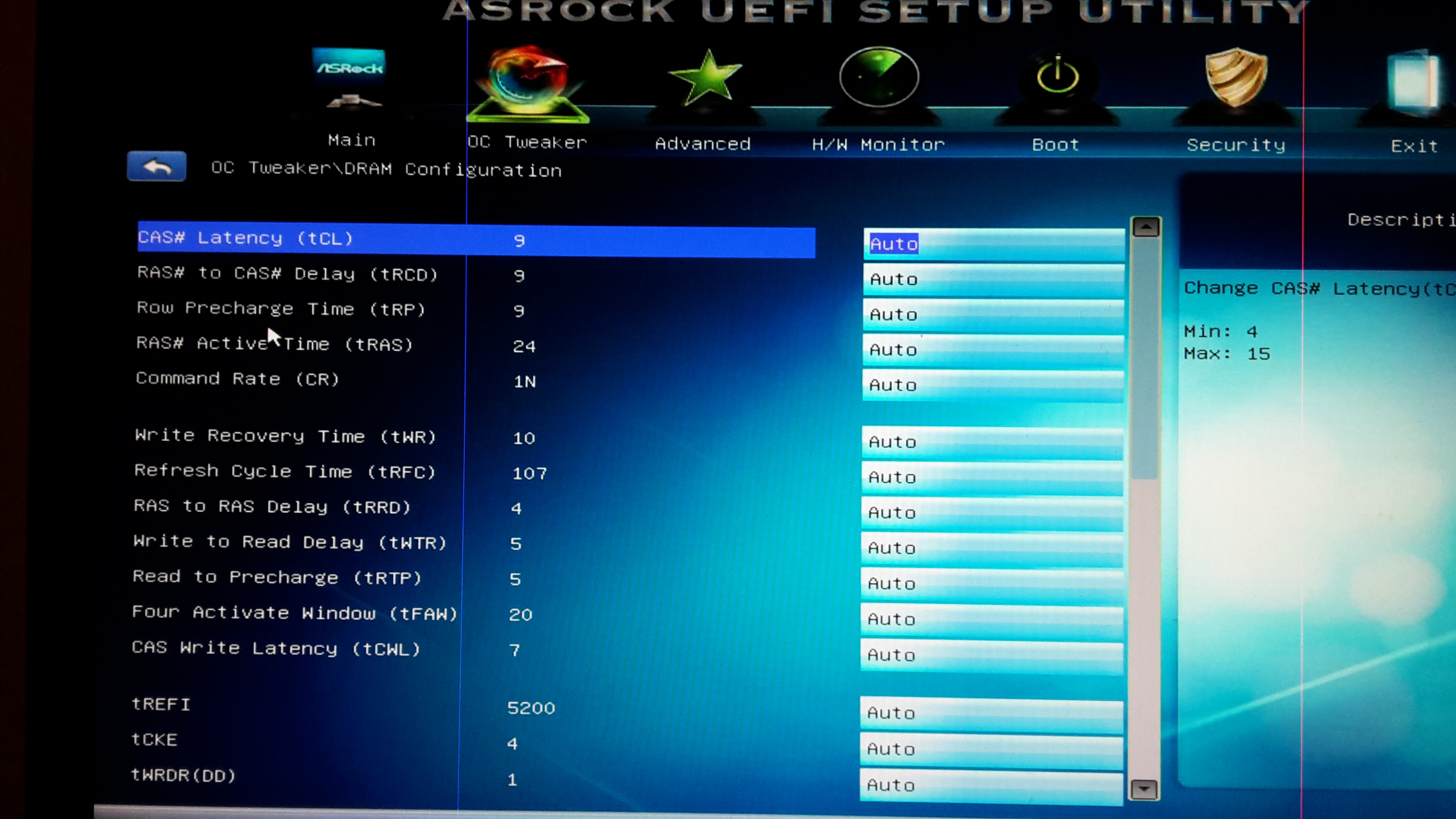

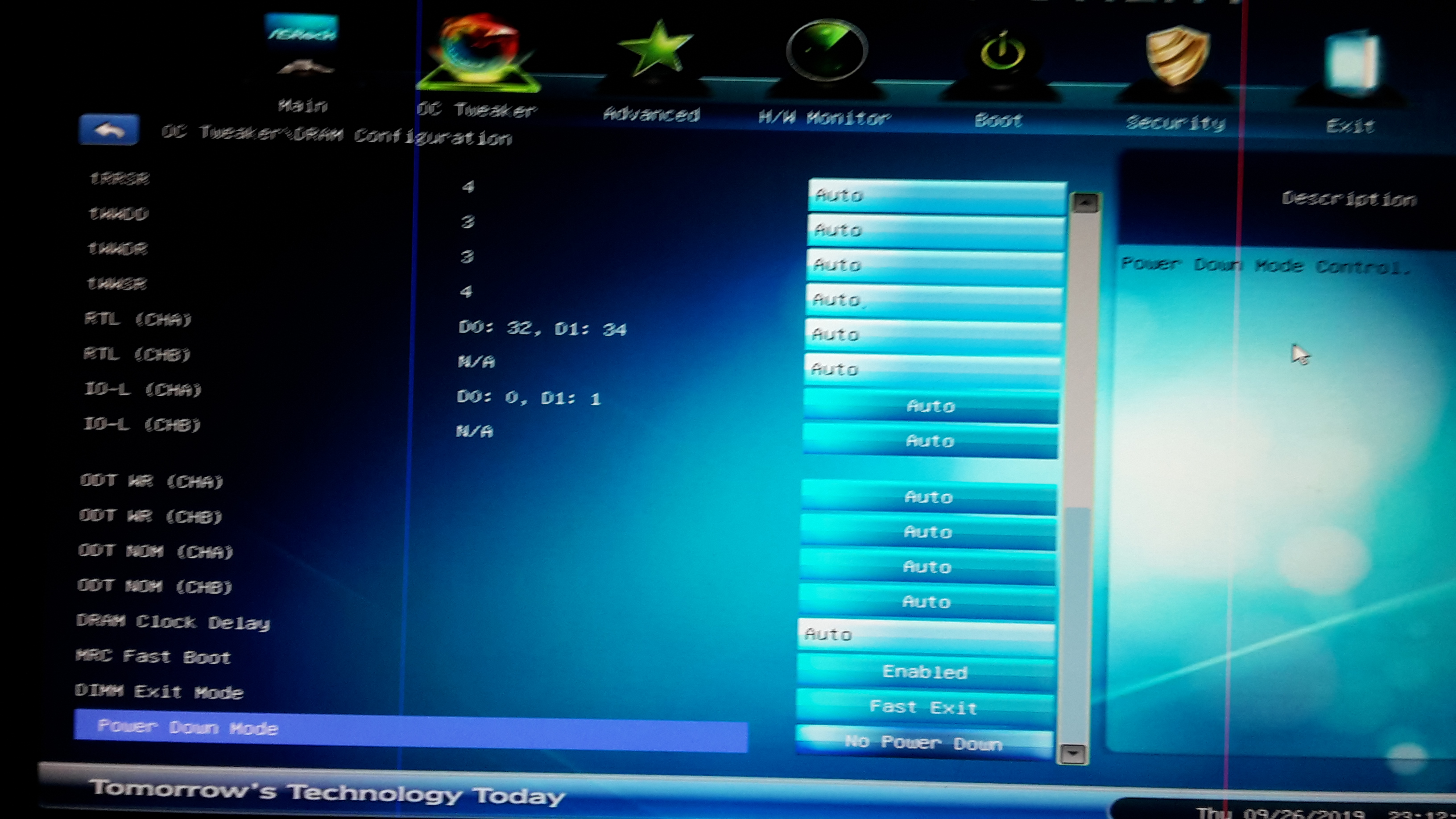

Sind das beides mal dieselben Riegel? Das SPD geht bis max. 666 Mhz d.h. DDR 1333. Im vorherigen Screenshot lief das RAM aber auf 800 Mhz, also übertaktet. Du mischst also 1600er mit 1333er RAM. D.h. die Aussage es wäre der gleiche RAM ist nicht korrekt. Von sich aus würde das BIOS da aber kein DDR1600 einstelle, sondern DDR1333.
Bitte mal im BIOS sämtliche RAM einstellungen zurück/auf auto stellen. Dann nochmal schauen....sollte mit 666 aka DDR3-1333 laufen. Dann mal die anderen Riegel dazu stecken.

@atari2k doch alle 4 ram sind gleich und ich kann den pc nur mit einem ram starten.
auf 1333 habe ich es auch schon versucht. ich stelle jetzt alles auf auto und melde mich gleich
@atari2k hat geklappt danke dir

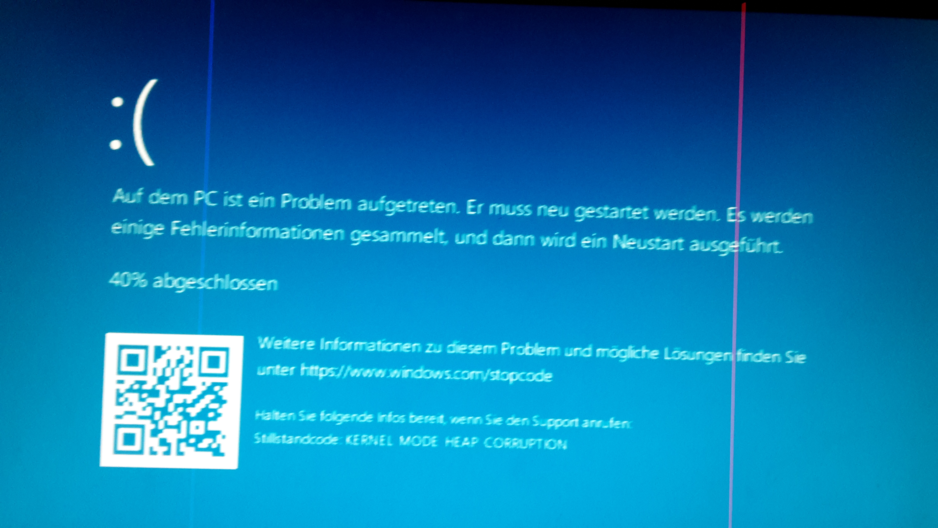

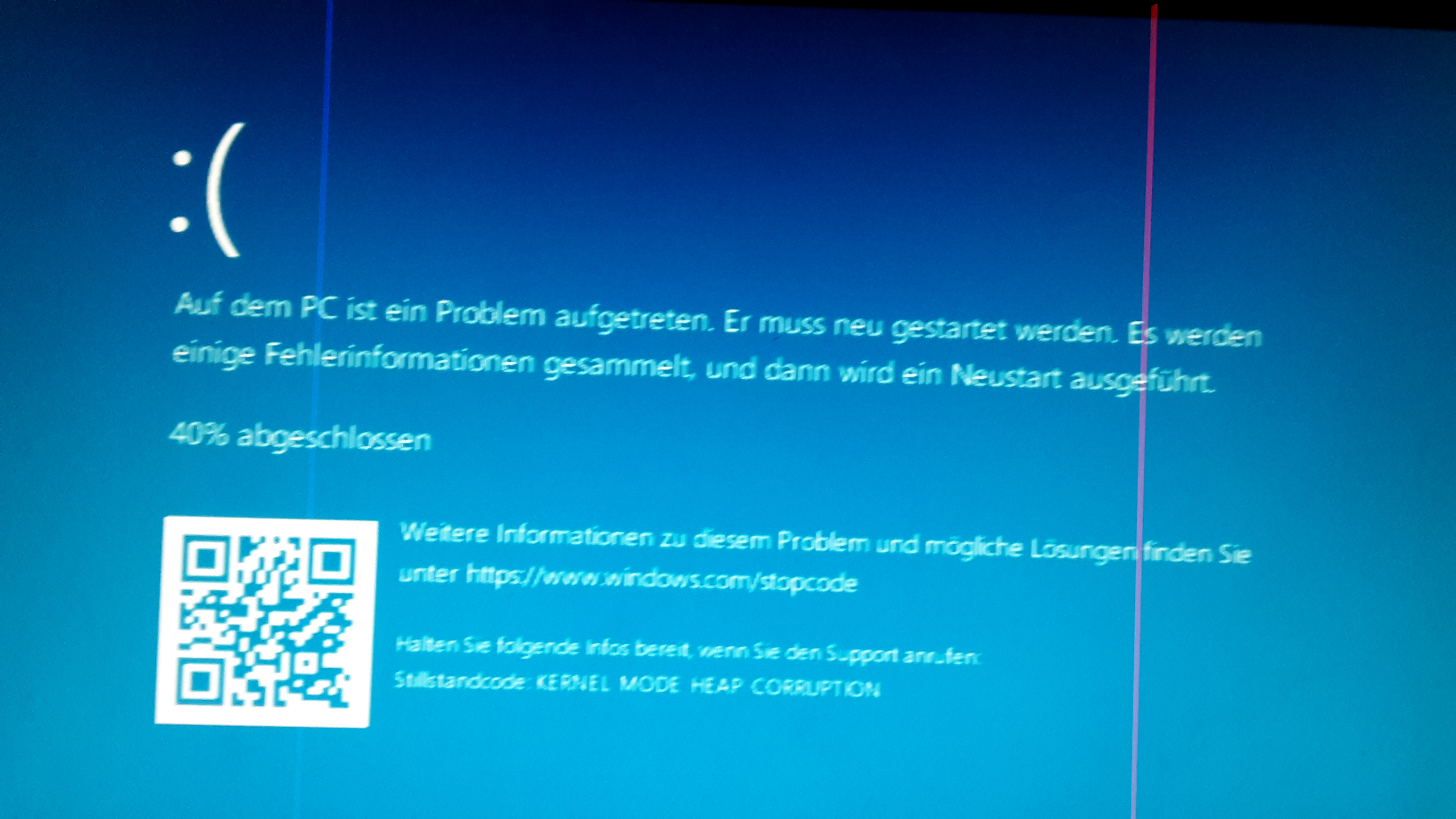

jetzt habe ich ein anderes Problem, ich bekomme ein blue-screen nach ca. 10 Minuten.
Crash Dump Analysis
Crash dumps are enabled on your computer.
Crash dump directories:
C:\WINDOWS
C:\WINDOWS\Minidump
The following dump files were found but could not be read. These files may be corrupted:
C:\WINDOWS\MEMORY.DMP
C:\WINDOWS\Minidump\092619-55359-01.dmp

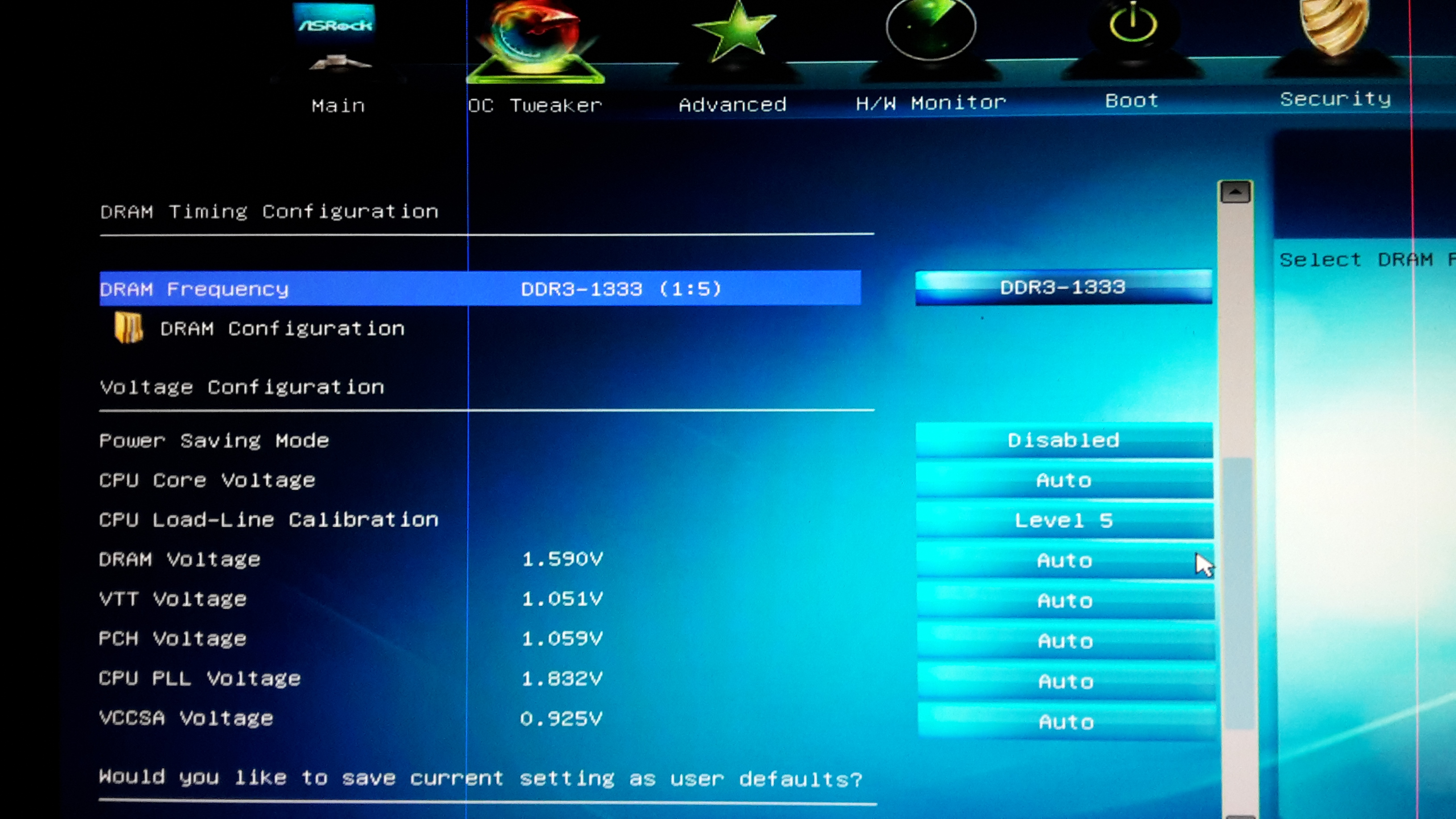

Die Module haben kein pnp Profil. Die müssten also ohne XMP laufen.
Teste die Module einzeln mit memtest86. Den Test-USB Stick im UEFI Mode booten.
Wenn die Module einzeln okay sind teste nochmal mit 4 Modulen. Ggf. Spannung anheben ohne das XMP zu laden.
Die Module können ja 1,65V dauerhaft hab.
Ggf. VCCIO und VCCSA leicht anheben, halte ich aber für unwarhscheinlich in dem Fall.
