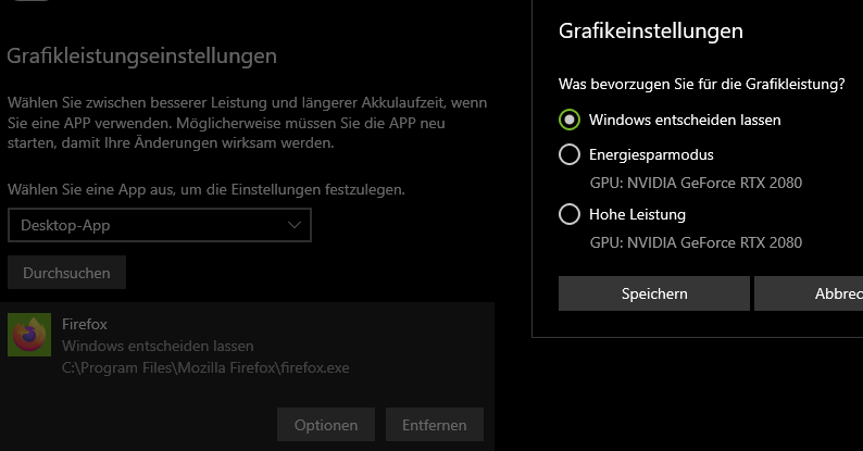

Ich denke nicht, dass man das "pro Monitor" einstellen kann sondern pro Anwendung.
Probiere mal das:

Check im Taskmanager in der Liste der Prozesse: aktiviere die GPU Engine Spalte (englischer Name, weiß nicht was für eine vermutlich seltsame Übersetzung dafür verwendet wird). Die zeigt dir welche GPU ein Programm nutzt. GPU Nummern sind die gleichen wie im Task Manager in der Graphansicht.
Gerade Browser nehmen oft nur eine GPU für alle Fenster. Und dann wird Hybrid Grafik genutzt für alle Browserfenster auf Monitoren von anderen GPUs, was kostet. Auch gibt es andere Sachen, wie Video Playback auf HDR Displays, was der Intel GPU viel abverlangt.
Edge zB hat lange Zeit auch noch die GPU Einstellung in Windows ignoriert, sondern nimmt kurzerhand die GPU an der der Hauptmonitor beim Start hing.
Der Windows Desktop selbst macht das genauso. Nimmt die GPU, die den Hauptmonitor bei der Nutzeranmeldung angetrieben hat. Damit kann man also auch noch ein paar Anwendungen an bestimmte GPUs binden und gerade aus versehen.
Also am besten Checken und Programme ohne viel GPU Last auf die GPU zwingen, an der der Monitor auch hängt, um den Overhead von Hybrid Grafik zu vermeiden.
Auch mal den Auslastungsgraph der UHD770 im Auge behalten. Ruckeln, weil der GPU die Leistung ausgeht passiert wenn die auf 100% läuft. Wenn es also wenige Dinge sind die das tun kann man evtl. an anderen Stellen die iGPU Last reduzieren...
