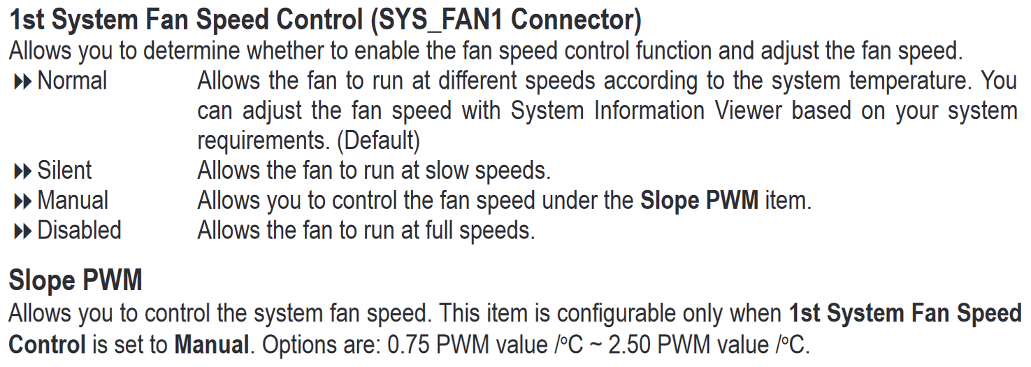

Ginge auch über DC, wird dann halt über die Spannung geregelt. Da muss man aber schauen wie viel mindestens anliegen muss und ist vom jeweiligen Lüfter abhängig.
Zum nachrüsten braucht es einen Controller, da gibt es nicht viele, und über's BIOS kann man die auch nicht steuern da solche in der Regel über USB angeschlossen werden.
3-Pin-Lüfter lassen sich grundsätzlich schon auch steuern. Wie schon erwähnt wurde geht das über die Spannung.
Entweder bietet das Mainboard die Funktion über das BIOS oder man kann Teile wie die Noctua Low-Noise-Adapter zwischenschalten.

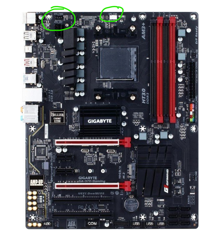

CPU-kühler?
Ja. Das ist das. Wo sind denn die Anschlüsse? Bin ich soo blind?
Ach da. Ok gefunden. Vielen Dank! Ich dachte der hat nur 3
Drewkev schrieb:
einmal links in schwarz.

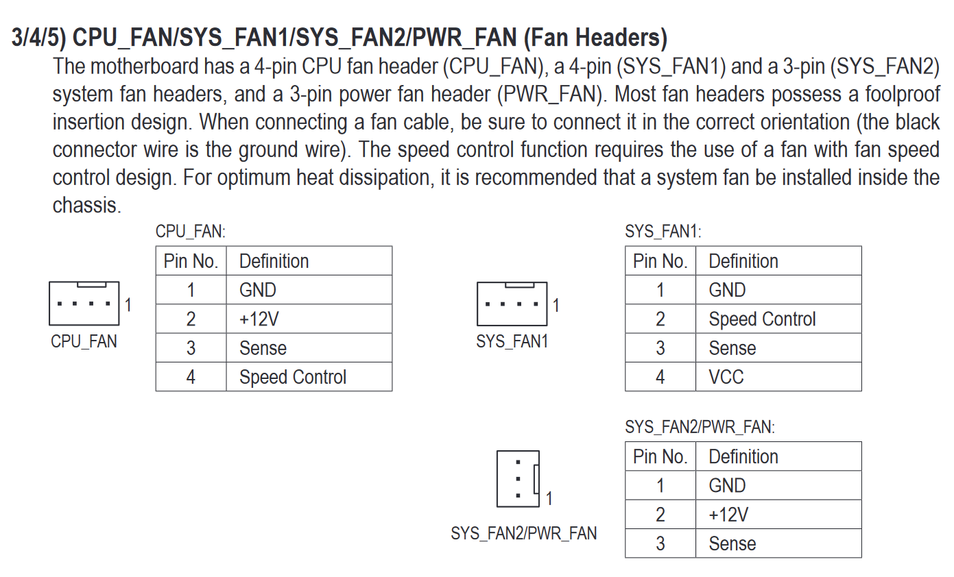

wobei hier laut handbuch die "Speed Control" auf dem zweiten pin liegt (im gegensatz zum CPU_FAN, da ist es der vierte pin). was spannung wäre. damals gab es durchaus noch einige MBs mit 4pin-headern die kein PWM können.

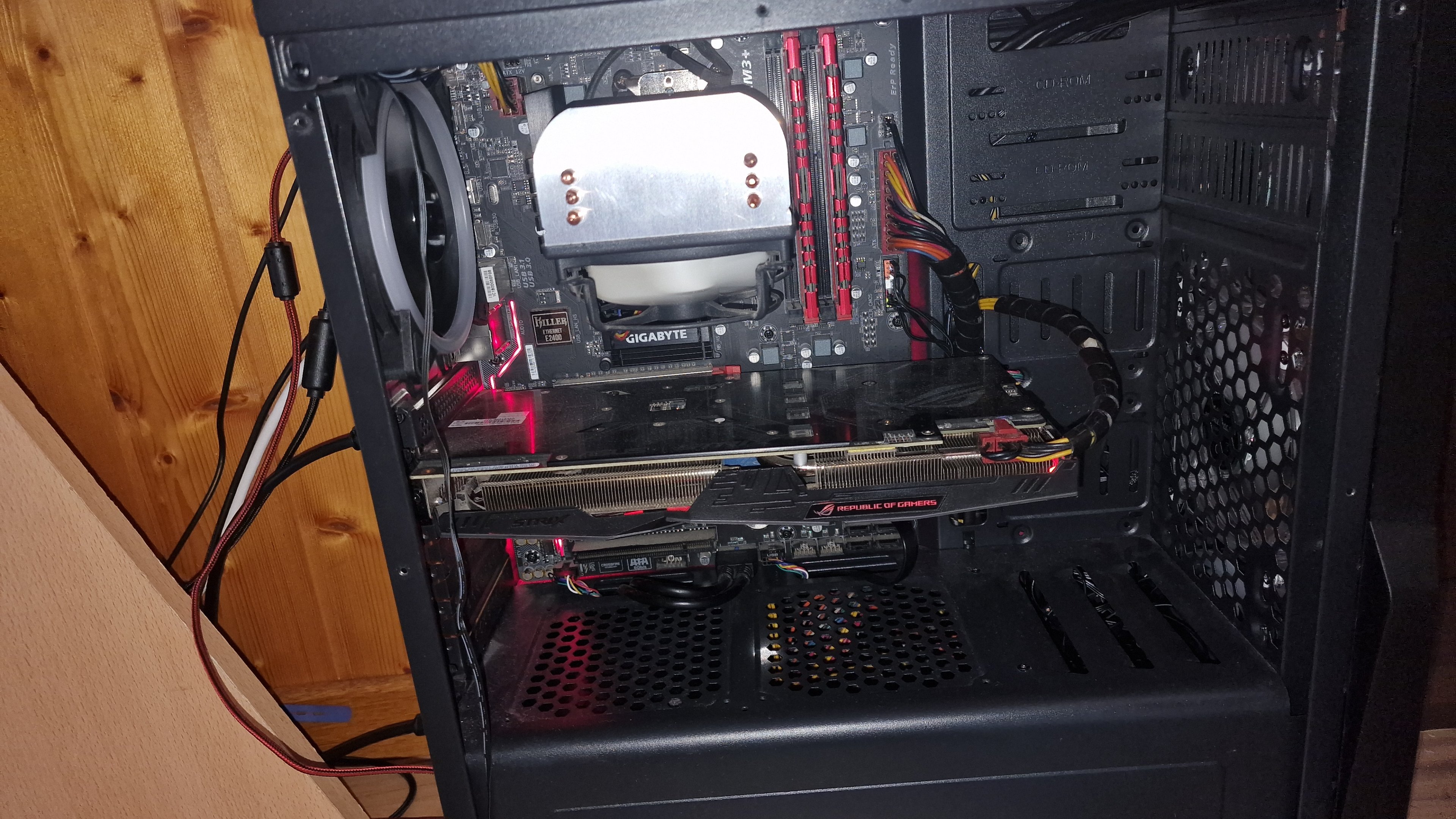

bei der kombination aus CPU, MB und CPU-kühler bzw dessen ausrichtung sollte man sich nicht wundern wenn die VRMs immer wieder mal überhitzen.
Deathangel008 schrieb:
@Street86:
Guten Morgen, hierzu eine Frage. Was müsste ich machen, damit ich das verhindere?
Als CPU Kühler einen top Blow Kühler verwenden.

Street86 schrieb:
Dies funktioniert nur bei der Steuerung über das PWM-Signal, da hier immer +12V anliegen.
Pin-Belegung der PWM-Steuerung (CPU_FAN Anschluss)
  • Pin Nr. 1: Ground
  • Pin Nr. 2: +12V (fix)
  • Pin Nr. 3: Drehzahl
  • Pin Nr. 4: Steuerung (PWM-Signal)
Pin-Belegung der Spannungssteuerung (SYS_FAN1 Anschluss)
  • Pin Nr. 1: Ground
  • Pin Nr. 2: Steuerung (Spannung variabel bis +12V)
  • Pin Nr. 4: nicht verbunden, +5V, NC, VCC, etc.
