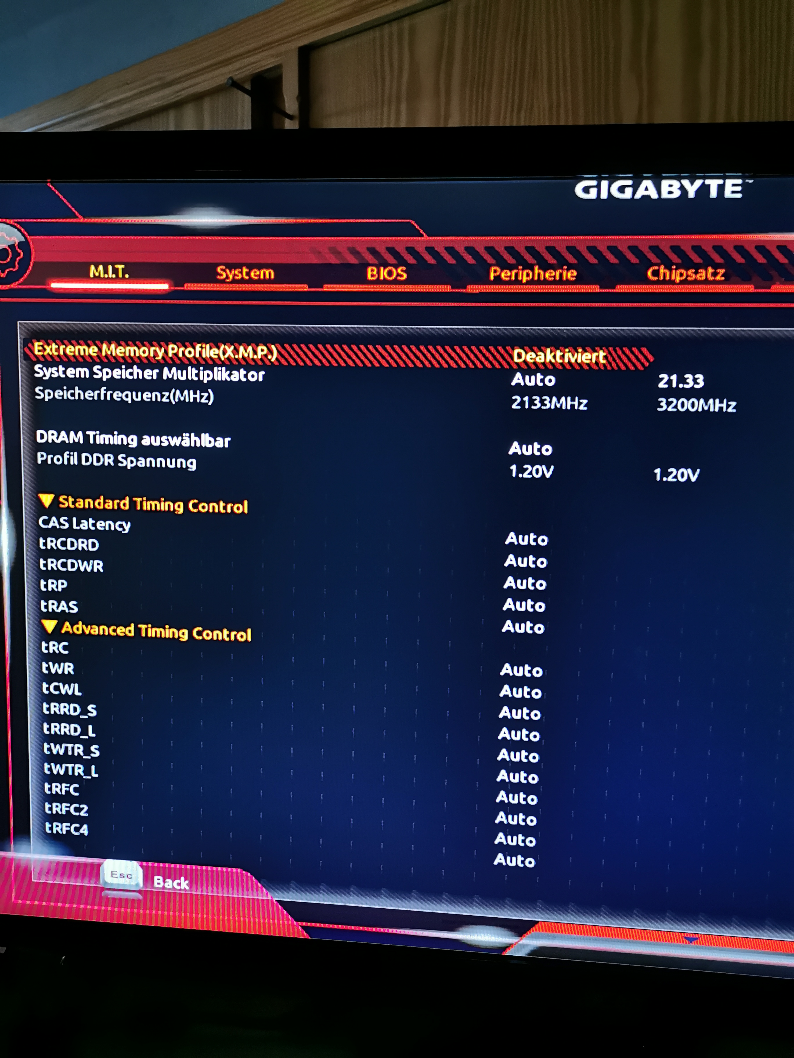

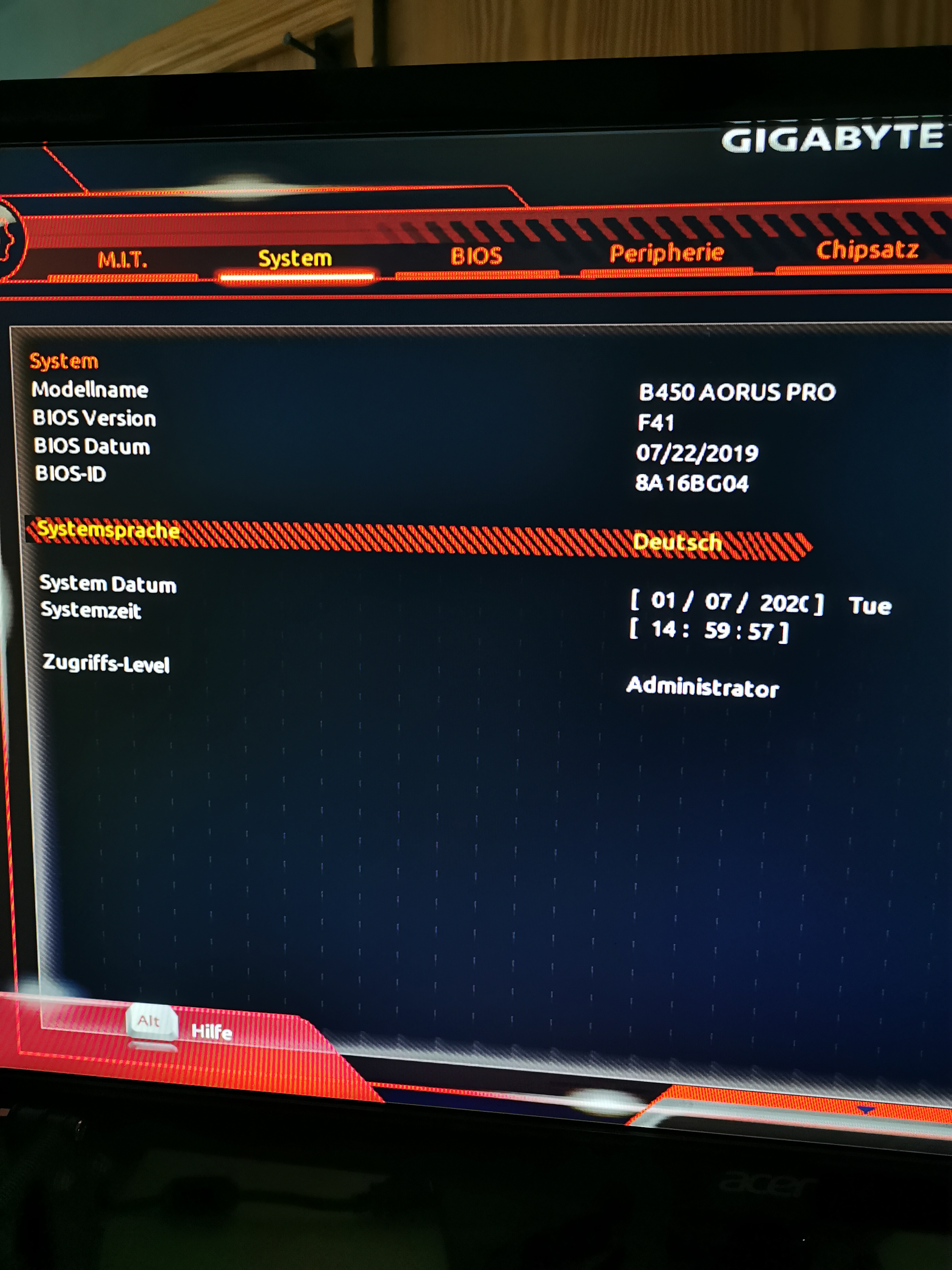

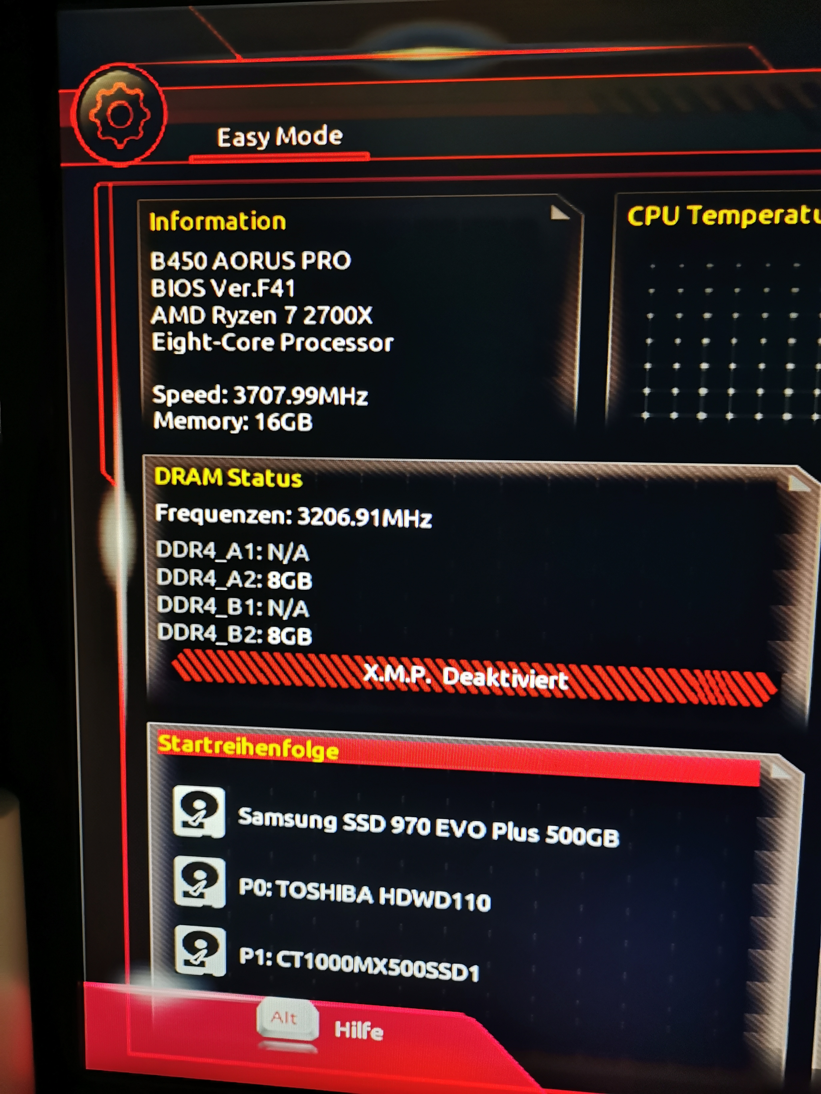

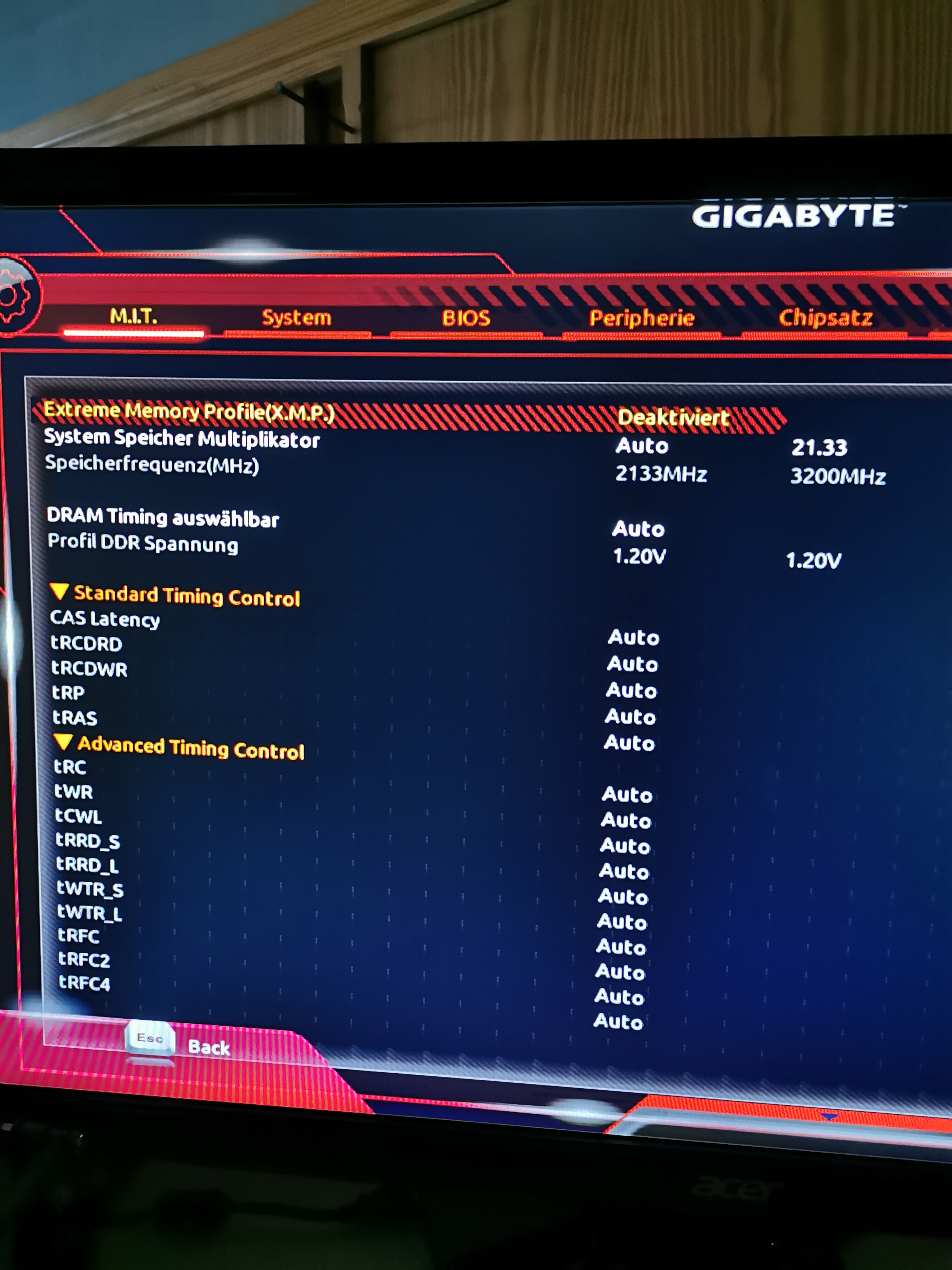

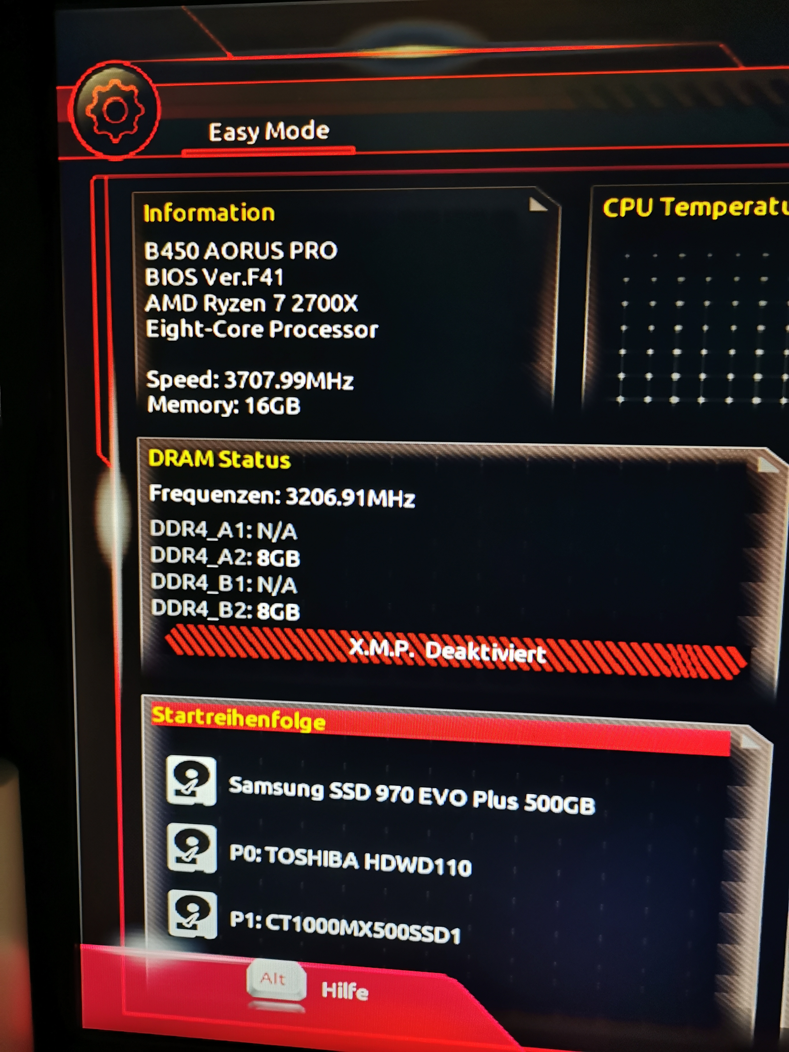

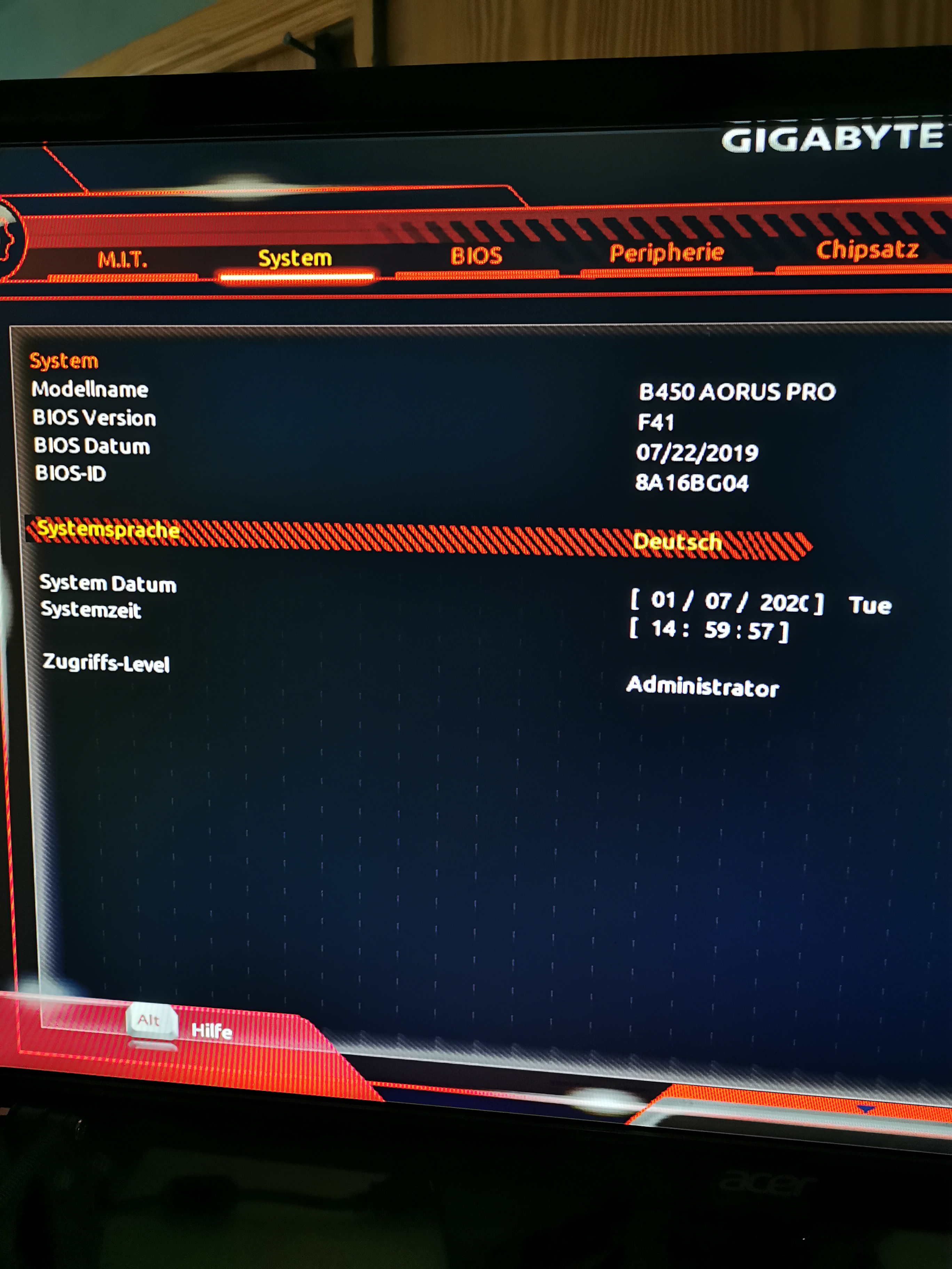

hast du die aktuellste BIOS Version auf deinem Board? welcher Takt und welche Timings + Spannung zeigt das BIOS denn an mit XMP?
Danke für die Schnelle Antwort.
Beim BsoD hatte ich folgende Fehler:
Kernel Security check failure,
memory_managment

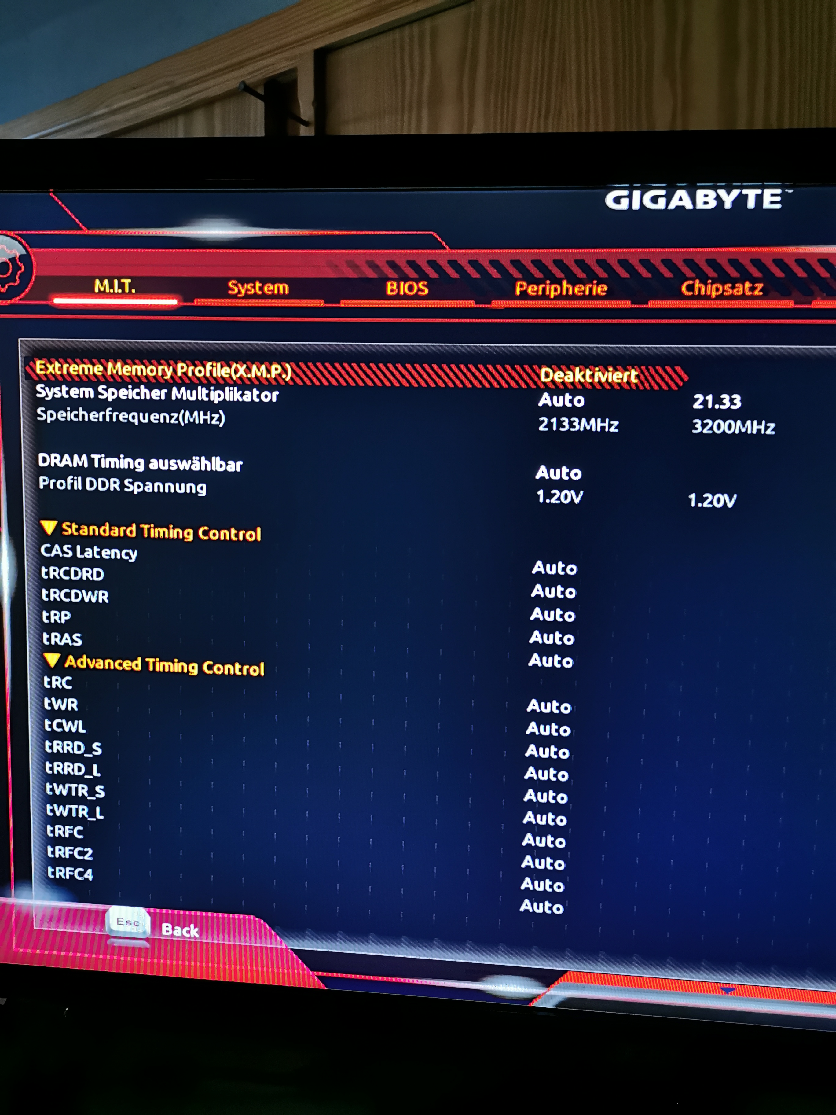

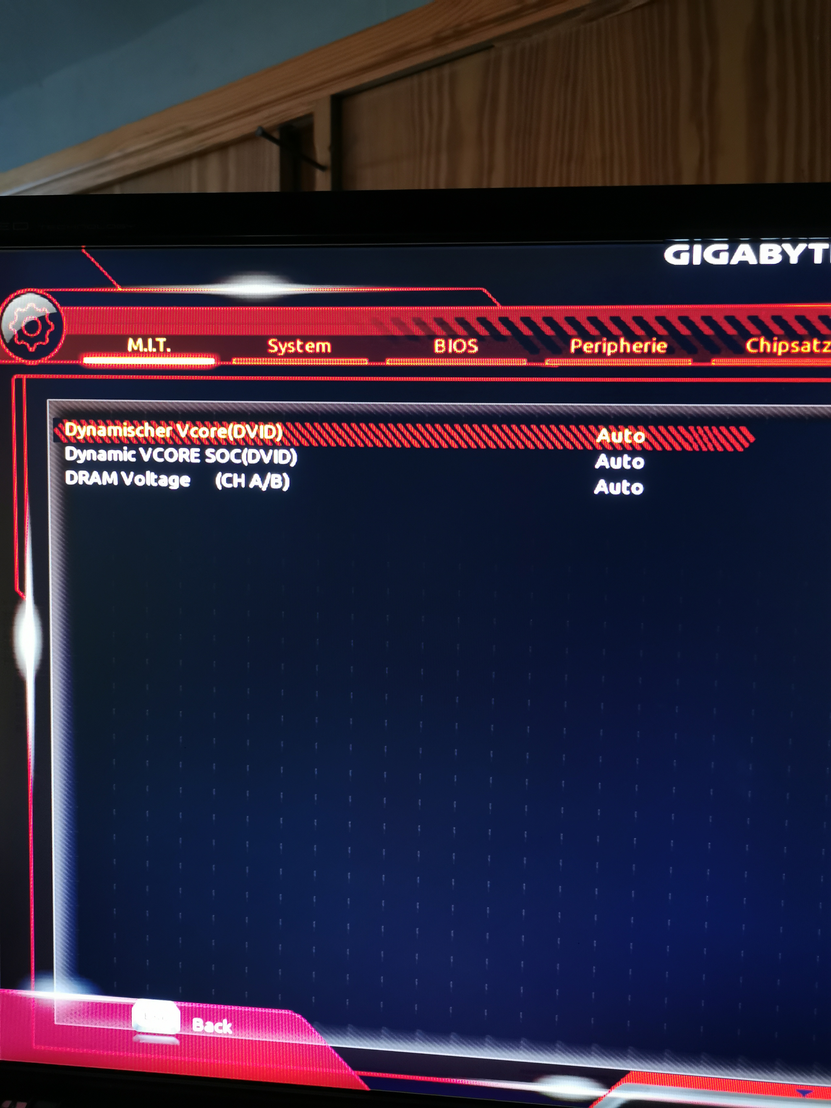

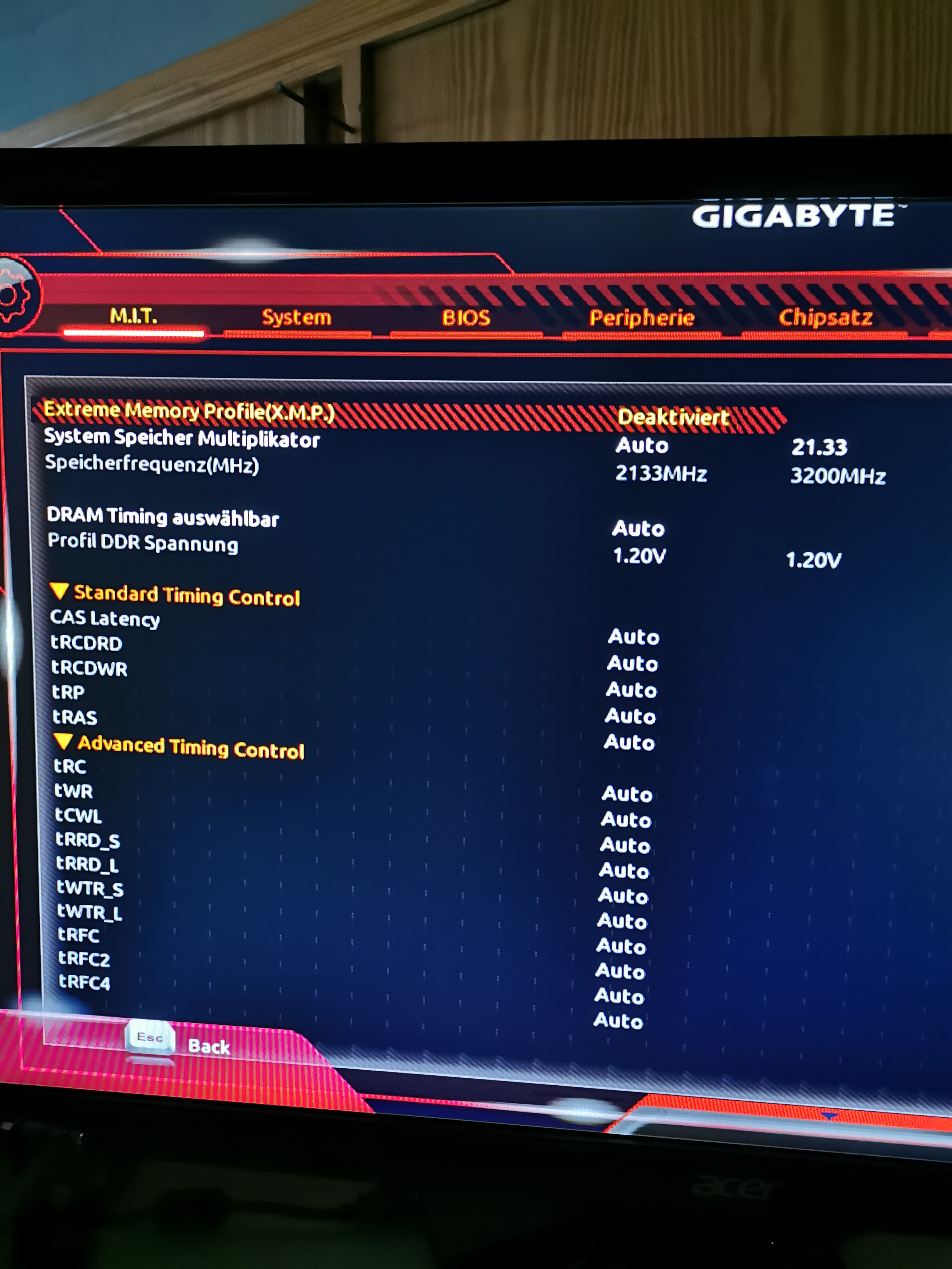

und hier noch die Bilder vom Bios.
IMG_20200107_145930.jpgIMG_20200107_145957.jpgIMG_20200107_150043.jpgIMG_20200107_150016.jpgIMG_20200107_145923.jpg

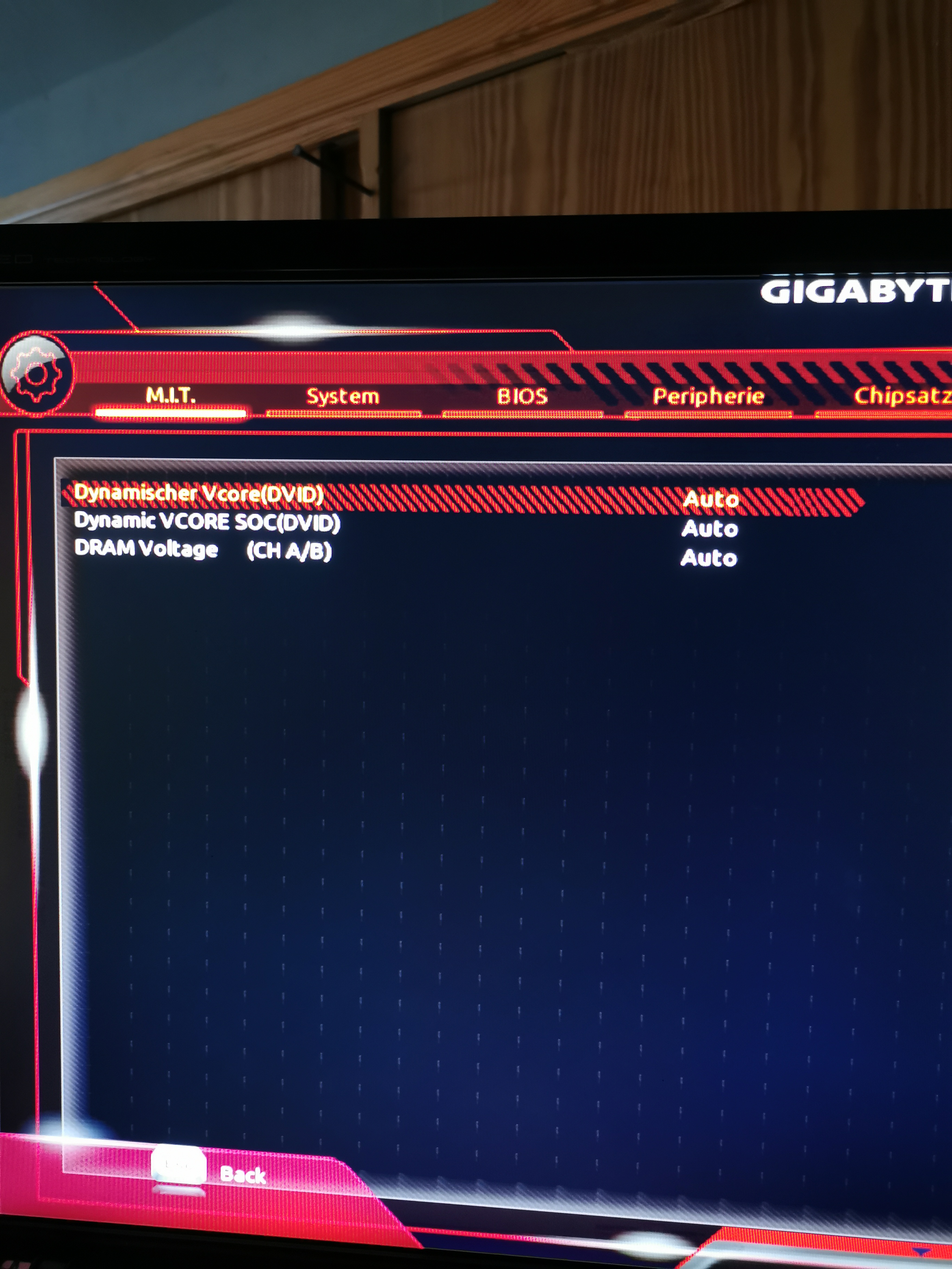

Ich hatte das mal auf eine P45-Board. Spannung anheben half geringfügig...dann kam der BSOD seltener...
Reaktionen: testwurst200
memtest durchlaufen lassen und wie im anderen thread vor wenigen stunden: spannung vom RAM langsam erhöhen. was sind es 1,35V RAM? Dann in 0,01V Schritten erhöhen, sollte aber nicht mehr wie 1,5V werden. Vielleicht kommst du ja an einen Punkt zwischen 1,35V und 1,5V wo es dann stabil läuft.. und nach jedem versuch windows probieren und wenn windows dann irgendwann funktioniert nochmal zur sicherheit memtest drüber laufen lassen. Ist zwar nervig, aber am ende sind es auch nur 15 Versuche
P.S.: Ich fahre meine 4x8GB auf Broadwell-E auch mit 1,5V, anstatt 1,35V, weil es sonst auch immer zu fehlern kam, seit dem ist ruhe

3200mhz bei 1,2V? Lese ich das richtig? XMP deaktiviert laut Bild?
Laut Datenblatt laufen die mit
Spannung:1.20V-1.35V
Die 1,2V werden vermutlich für 2133 Mhz anliegen, nicht bei 3200.
Reaktionen: Baal Netbeck
Ich habe sie nun mit 1,35 Volt und 2133 Mhz laufen und der Pc ist gestartet. Bis jetzt kein Bsod.
Werde ihn jetzt mal laufen lassen und schauen was passiert.

Mal das neuste Bios aufspielen.
