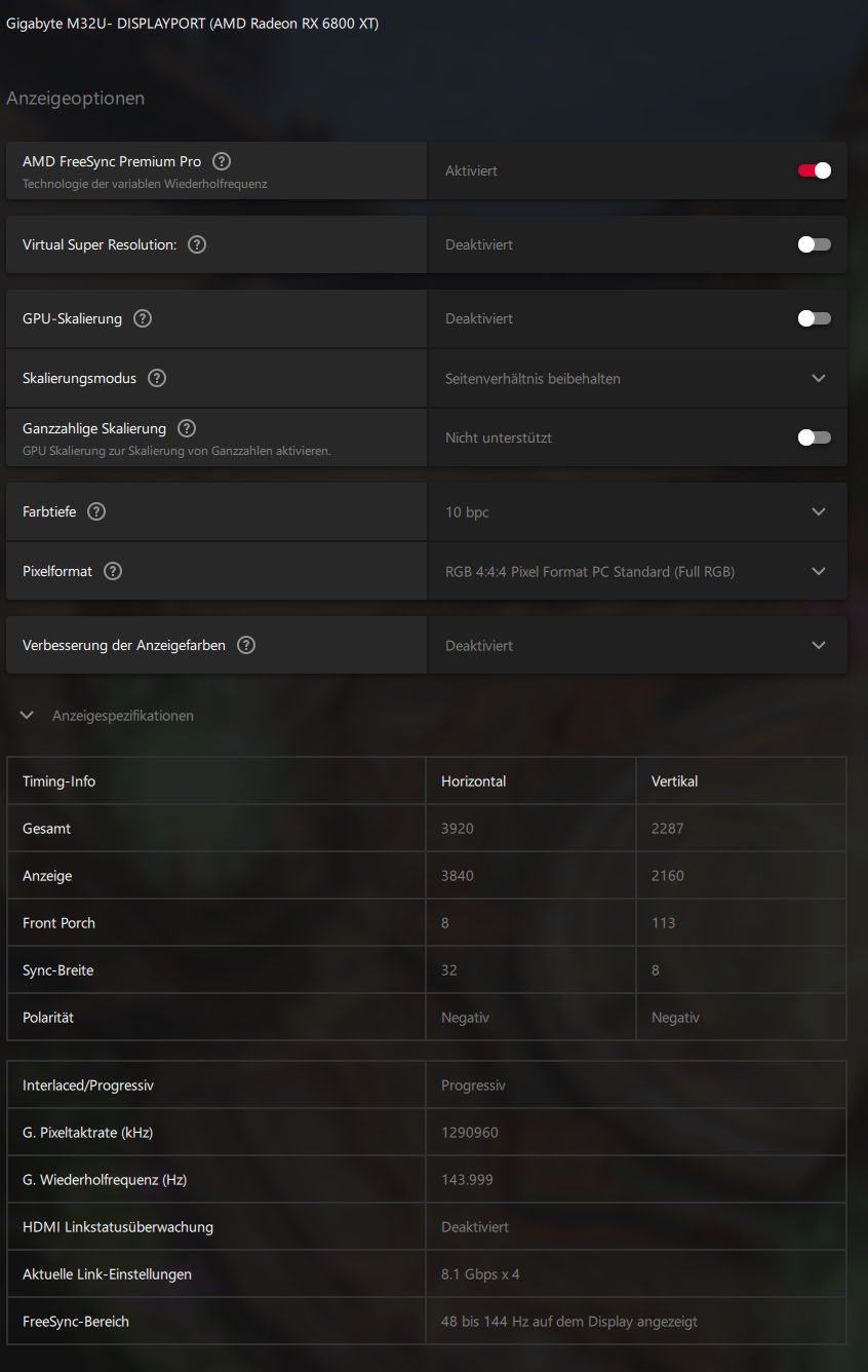

Hi Leute,
ich habe mir einen 32 Zoll 4k 144Hz Monitor zugelegt.
Diesen habe ich per DP Kabel mit meiner RX6800XT verbunden.
Ist es nicht so, dass ich 4k mit 144 Hz nur bei aktiviertem DSC erreiche?
Heißt das nicht, dass kein 4:4:4 Full RGB dadurch mehr möglich wäre?
Die Einstellungen der AMD Software zeigen folgendes an.
Wo liegt bei mir der Denkfehler?
VG bonehelm

Nein, warum sollte es? Wäre mir zumindest neu. Außerdem darf man nicht vergessen, dass DSC bis zu 1:3 komprimieren kann und 4K144Hz 8bit RGB nicht so weit entfernt ist von dem, was DP 1.4 übertragen kann.
Was ich weiß, wird DSC auch automatisch "aktiviert" sofern verfügbar und vonnöten. Zumindest bei NVIDIA.
Aber hierzu weiß @Ray519 bestimmt mehr.
DSC hat nichts mit dem Pixelformat zu tun.
(Genau genommen schon, weil DSC urspünglich nicht mit allen Pixelformaten ging, ist aber hier egal).
Du willst das es bei RGB bleibt. DSC müsste wenn eine weitere Angabe sein, wenn der Treiber oder Monitor es dir anzeigt.
Chroma Subsampling spart zwar auch Bandbreite, aber weniger als DSC und ist dabei deutlich auffälliger, insbesondere für Text.
Edit: 8 Bit entfernt, das war schwachsinn. Habe nicht aufgepasst, dass du schon 10 Bit nutzt.
