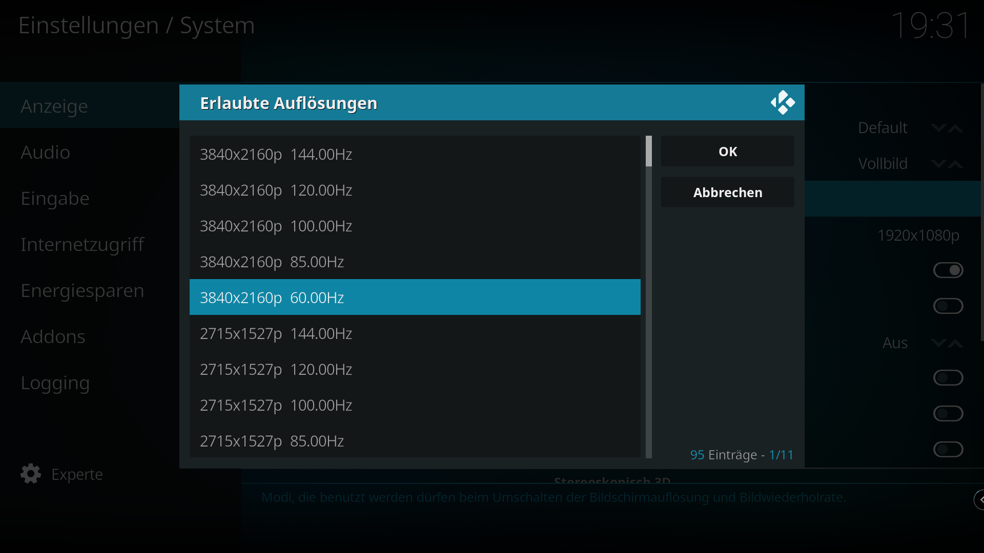

Das ist der Fall, wenn die Bildwiederholrate der Datei nicht mit der des Bildschirms teilbar ist. Dann gibt es immer wieder "Aussetzer". Lässt sich in Kodi zb adaptiv anpassen, aber aus dem Desktop heraus hat man da keine Chance das gut zu automatisieren. Da hilft eigentlich nur die höchste Bildwiderholrate einzustellen die möglich ist um die Ruckler zu minimieren.

Das ist der Fall, wenn die Bildwiederholrate des Mediums nicht mit der des Bildschirms teilbar ist. Dann gibt es immer wieder "Aussetzer". Lässt sich in Kodi zb adaptiv anpassen, aber aus dem Desktop heraus hat man da keine Chance das gut zu automatisieren. Da hilft eigentlich nur die höchste Bildwiderholrate einzustellen die möglich ist um die Ruckler zu minimieren.
mit Kodi und der adaptiven Anpassung auf on scheint es für Videos von der Festplatte tatsächlich normal (ohne Ruckeln) zu laufen. Danke.

Selbst 60hz ist das falsche setting. 59,94hz oder 23,976hz sind für Videos. Kodi erkennt wie viele fps das Material hat und stellt es passend je nach Quelle ein wenn du es so einstellst. Das ist der Grund wieso es in Kodi ohne Probleme läuft.

Kann ich leider nicht testen, da ich mein PC nicht runter schleppen werde 😅. Am PC bzw. Monitor macht er das nicht bei mir, da er nicht unter 60hz geht. Daher ist das Auto Switching nutzlos. Mit 144hz crashed Kodi sogar mit dem Setting.
Die Shield macht das natürlich ohne Probleme. Plex geht sogar noch ein Schritt weiter und hat eine zusätzliche Option für Auto Resolution Switching falls man das möchte bzw. den Upscaler des TVs nutzen möchte.
