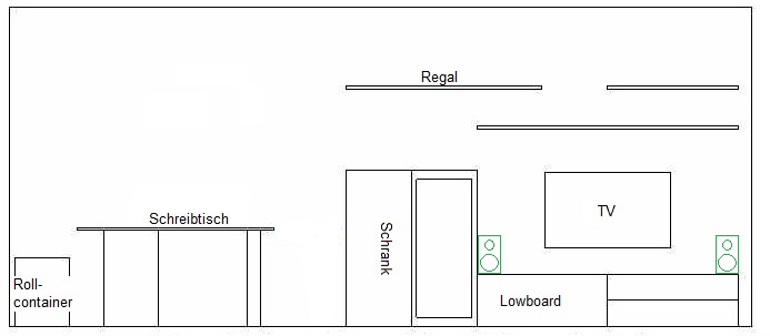

Nur um kurz auf die Bilder einzugehen:
Front: Bei mir müsste der Schrank rechts sofort weg. Dann ließen sich 3 gleichartige und kompakte LS relativ günstig an der Wand platzieren.
Hinten: Uh ho - ich sehe da ein freudiges Klirren. Besonders, wenn du dir einen Subwoofer reinstellst. Du hast dort hinten erstmal eine enge Passage, die sowohl längs- als auch quermoden begünstigt und damit einen gewissen Frequenzbereich treffen sollte. Zudem der Schrank dann auch noch am Ende der Wand - dort kommt die "Bassenergie" i.d.R. am stärksten, sprich überhöht an.
Ich prophezeie da schon mal Gläserklirren.
Betrachte das alles als Vorschläge.
Es ist halt so, dass Du für eine vernünftige Wiedergabe ein Stereodreieck so optimal wie möglich aufgebaut haben solltest.
die Rears sollten bestimmt auch ein Stereodreieck ergeben?
Wenn Du die LS nun auf das Regal unten stellst, dann kommt auch der Klang von da.
damit meinte ich das 1. Regal über dem TV, aber das is so wie ich das verstehe auch nix, weil über der Ohrhöhe.
Die Rears könnte man auch hinter das Sofa rechts und links an die Decke hängen und anwinkeln.
bei den Rears ist also die Aufstellhöhe (Ohrhöhe) egal?
Der Raum oder die Einrichtung, je nach dem.
nuja die Niesche hinten scheint schon irgendwie ein Problem zu sein, oder ne Herausforderung ^^
Du würdest also so stellen?
(den Tisch könnte ich kürzen, dann wäre er ohne den blauen Teil, ansonsten mit (der fuss is natürlich nur einmal da ;)))
Hinten: Uh ho - ich sehe da ein freudiges Klirren. Besonders, wenn du dir einen Subwoofer reinstellst. ....
hmmm, also doch nicht so einfach das ganze?
vielleicht soch besser nur ein 2.0?
Irgendwie werden die Bedenken grad immer grösser .... :(
Das war auch die erste spontane Gedanke, der mir so in den Sinn kam. Auf der anderen Seite mag ich aber auch nicht jemanden vorschreiben, wie er sich einzurichten hat - und ob Einrichtung oder Klang als Priorität gesetzt sind. (Meine mir persönlich gelten Vorgaben sind klar :D)

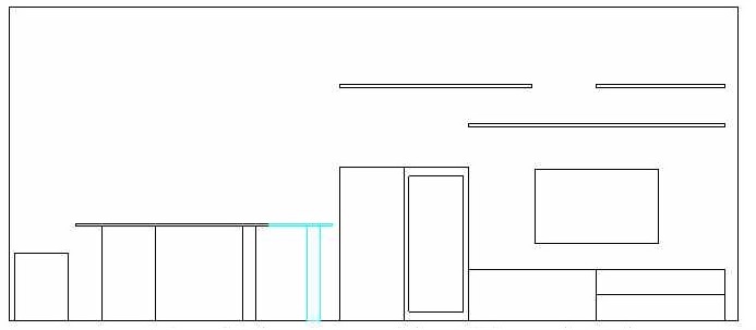

Nein. Absolut nicht ^^
Mir ist unklar, wo du die Front-LS hinstellen willst.
Denn wenn die Skizzen halbwegs maßstabsgetreu sind, hast du auf der Front ja ungefähr 2,80m Platz. Für das Sofa, also die Hörposition, die wahrscheinlich etwas über 2,80m entfernt ist, passt das ganz gut denke ich. Nur wenn du diesen Schrank dort stehen lässt, wo sollen dann die LS hin?
Wenn du ihn rechts stehen lässt, dann müsste Front-Rechts ja entweder davor (auf nen Ständer?) = äußerst unpraktisch, wegen Kabeln und weil es im Raum stehen und Platz wegnehmen würde. Über den Schrank? Sieht denke ich mal rein optisch blöd aus und ich denke, bei der Höhe wird der Klang doch schon einiges leiden.
Wenn du den Schrank nach links stellst, hast du ja das selbe Problem, nur auf der anderen Seite. Also eigentlich nicht viel gekonnt.
Das Problem: Wenn du relativ nah am LS zur Seite hin eine Begrenzungsfläche hast, dann bündelt der LS in einem gewissen Bereich. Du kannst das Experiment machen, in dem du einen LS gerade vor dich stellst, Musik laufen lässt und in vielleicht 1-2 Meter Abstand gehst. Danach stellst du irgendwas an die eine Seite des Lautsprechers, was vielleicht so 10cm neben dem LS ca. 40cm mehr in den Raum reinragt. Und dann hör nochmal.
Das ist ja auch eine gewisse Einschränkung, die entsteht, wenn man z.B. einen Center direkt in ein Schubfach von so einem TV-Unterbauschrank rein stellt. Wenn der zu weit hinten steht und vorne nicht halbwegs bündig mit dem Schrank steht, bekommt man Bündelungseffekte. Das ist unnötig. Gleiches passiert, wenn man einen Center oben auf so einen Schrank nichtbündigt mit der Vorderkante platziert - dadurch wird es meist etwas dumpfer, nicht ganz so schlimm, da es zumindest keine Unterschiede zwischen rechtem und linkem Ohr produziert.
Ich habe mal ein paar Beispiele herausgesucht, damit du auch mal einen optischen Eindruck bekommst, wie sowas aussehen könnte:
ps: nehmt es mir nicht übel - mir sind nur die Beispiele von Nubert auf die Schnelle eingefallen ...
thumbnail
Bei dem hier ist es mMn grenzwertig. Symmetrie ganz gut gewahrt. Ich verspreche dir aber, dass hier in diesem Beispiel Links anders klingen wird, als rechts, da links die wandnahe Aufstellung reflektiert, was rechts nicht der Fall ist.
thumbnail
Hier ist es akustisch sinnvoll gelöst. Symmetrie und LS nach vorne an die Kante gerückt. Ich hätte noch nach oben angewinkelt, oder auf ein Mini-Podest gestellt, damit sie auf Ohrhöhe zeigen.
thumbnail
Bei dem sollte es mit der kleinen Ecke rechts kaum Probleme geben.
thumbnail
Das wiederum halte ich für Schwachsinn. Erstmal ist der Abstand viel zu gering (für meinen Geschmack) und zweitens stehen die LS auch recht weit hinten.
thumbnail
Sieht zwar etwas komisch aus und ich hätte Angst, dass der Fernseher runterfällt :D, aber akzeptabel gelöst denke ich.
Wenn es möglich ist, würde ich an deiner Stelle den großen Schrank nach links (oder ganz woanders hin) nehmen, den Unterbauschrank mit Fernseher etwas in die rechte Ecke stellen und dann die LS wie in Bild 2 oder Bild 3 aufstellen.

Eigentlich will ich den Schrank rechts nicht woanders hinstellen, dann ist es aber wohl ziemlich ungünstig.
das lowboard ist 2,5m lang, die Sitzposition auch ca 2,5m
zu weit rechts? welchen Abstand zur Wand rechts wäre ok? 20cm?
ich habe in der Skizze den Schrank links und das Lowboard nach rechts geschoben, Abstand jetzt ca. 20cm von der Wand, die Frontspeaker habe ich auch mal mit eingezeichnet (keine Originalgrösse).
Besser wäre bestimmt, wenn die höher stehen würden ^^

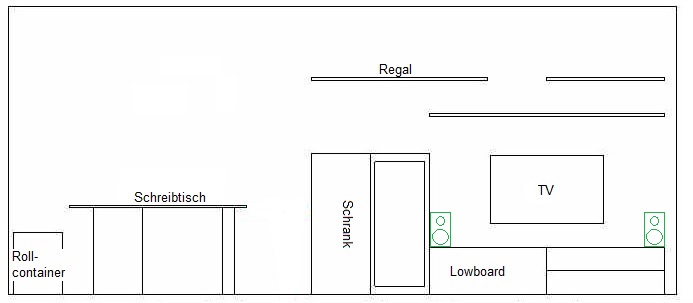

Sieht eigentlich ganz gut aus, finde ich. Wenn du die Lautsprecher dann auch ganz an die Vorderkante des LowBoards stellst, und ggf. noch etwas nach oben ankippst, sollte es erstmal gut klapppen. Wenn das wirklich 2,50m sind, ist das auch gut und ausreichend für einen Center dazwischen.
Sind bei Bild 4 die Front nicht zu dicht beeinander?
Korrekt. Also zumindest für meinen Geschmack.

Wenn nicht viel Zeug im Raum steht und der Raum viele harte Flächen hat, dann neigt er meist dazu, akustisch spitz und hallend zu wirken.
da kommt noch "Zeugs" auf die Regale, und n paar Bilder an die Wände :) (muss aber erst mal was finden,was ich dahinstellen will^^)
Jetzt muss ich mich erst noch damit anfreunden, dass ich wohl doch besser umstelle :)
Die Schreibtischplatte muss ich dann halt auch erst noch kürzen ^^, ansonsten passt nicht alles hin.
(oder gibts n ganz neuen Schreibtisch? der is eh zusammengezimmert)
Also wegen mir musst du hier nichts überstürzen ;)
Ich würde an deiner Stelle erstmal nach entsprechenden LS suchen und versuchen, die generell in den Raum einzupflegen und einen akustischen Eindruck davon zu bekommen, was wir hier beschrieben haben.
Dann kannst du ja den Schreibtisch mal testweise ein paar Zentimeter umstellen, damit du den Schrank nach links setzen kannst. Und dann einfach mal hören, wie die Unterschiede sind.
Das wäre für einen Einsteiger meiner Meinung nach ein vertretbarer Aufwand. Nur wenn du dir halt LS für 1500€ in den Raum stellen willst, dann sollte man die akustischen Gegebenheiten ein wenig verstehen und ein wenig optimieren, damit diese auch zur Geltung kommen.
Und wenn du feststellst, dass es auch mit der jetzigen Aufstellung gut klingt, dann lässt du es halt so. Und wenn dir die ausgewählten LS nicht gefallen, dann gibst du sie halt zurück und versuchst dein Glück mit einem anderen Modell.
Und wenn du dich für was entschieden hast, dann würde ich erst darüber nachdenken, den Schreibtisch zu zerstückeln :)
