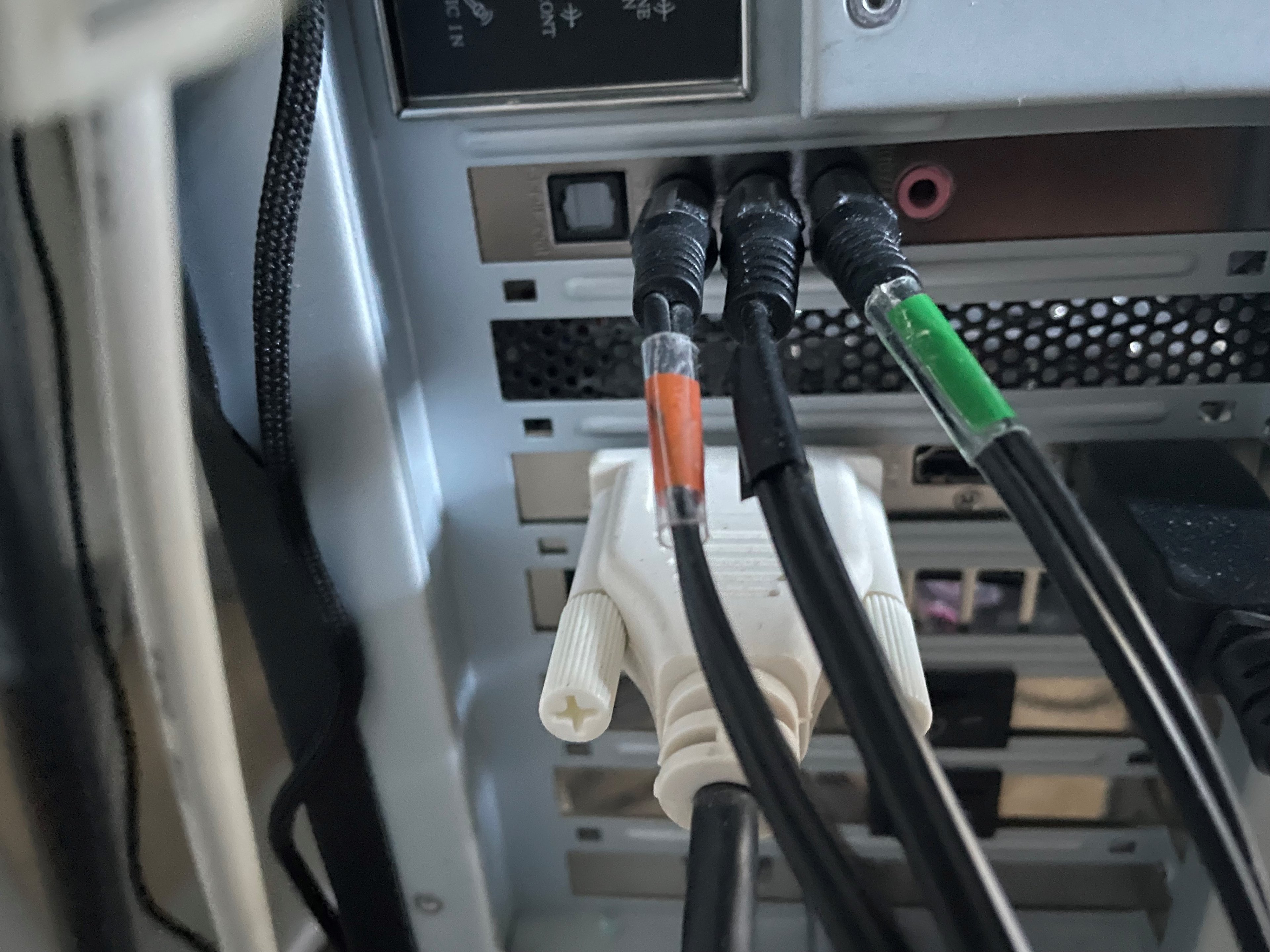

Ich habe ein alte 5.1 Teufelanlage (welche immer noch einen Top - Sound macht) am PC ganz klassisch angeschlossen (Siehe Bilder)
Front L/R, Rear, L/R, Center/SUB
Es sind keine weiteren Aus- bzw. Eingänge am Soundsystem vorhanden.

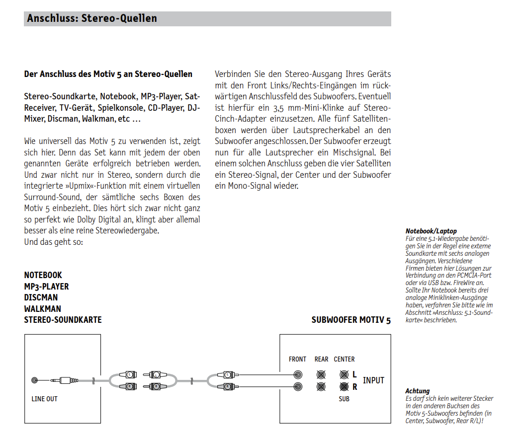

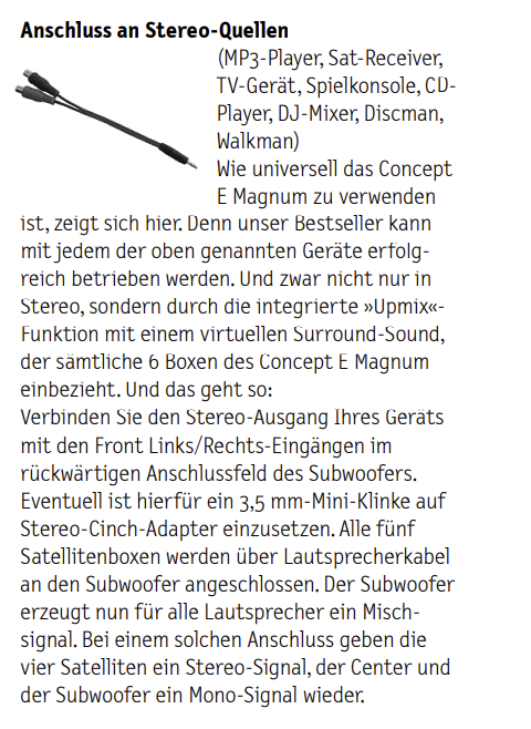

Ist alles nicht nötig. Wenn ich das richtig sehe ist das nen Motive 5 Concept E Magnum das hat nen automatischen Upmix Schließ nur L/R an der rest wird automatisch verteilt.
Nachteil --> Trennfrequenz liegt glaube bei 100Hz
Edit: Grad gesehen es ist nen Concept E Magnum --> tut der sache aber keinen abbruch auch hier ist von haus aus Upmix am Start:
Anleitung: https://cdn.teufelaudio.com/image/u..._Magnum_PE/ml_concept_e_magnum_pe_v14_web.pdf
