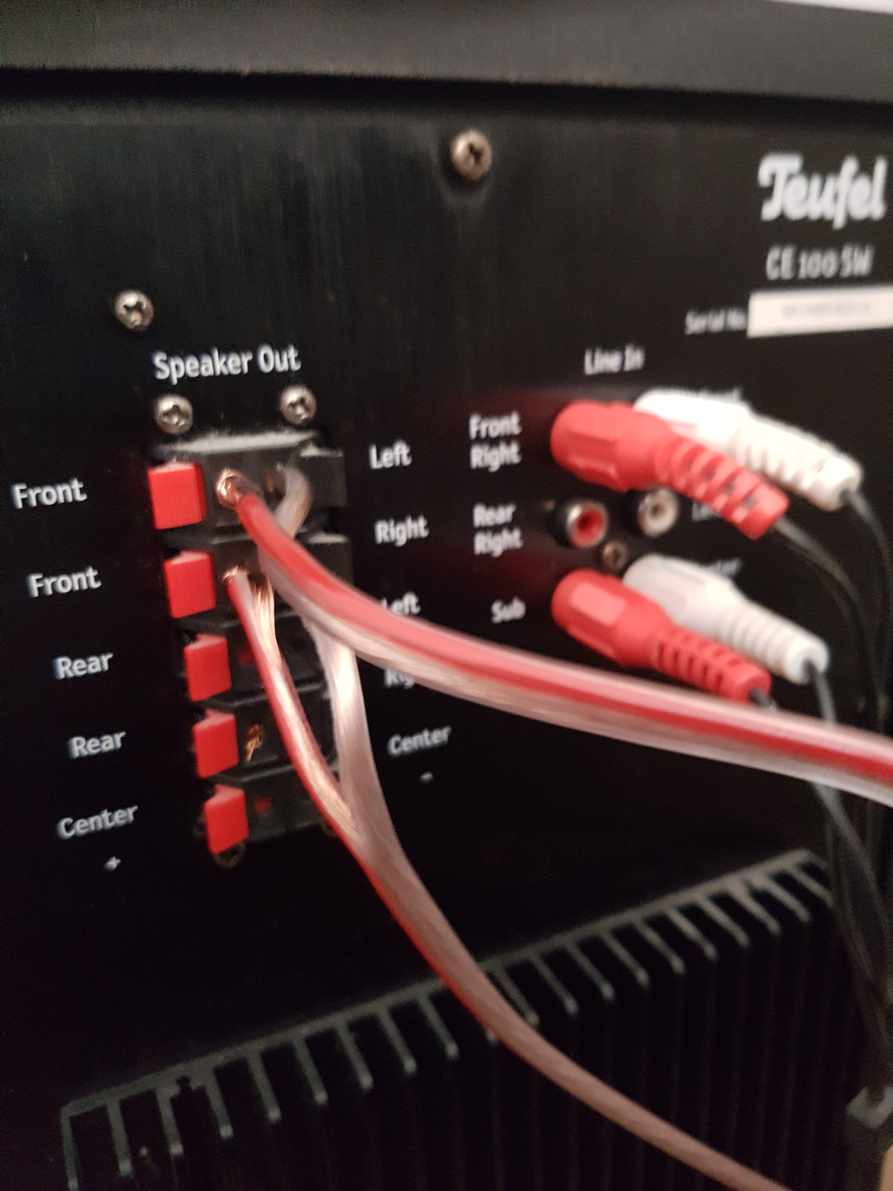

Die Verkabelung sieht folgendermaßen aus:
Die Frontlautsprecher mit Lautsprecherkabel an den Subwoofer
Vom Subwoofer aus per Cinch 3,5mm Kabel für die Front an die Soundkarte (grüner Anschluss)
Vom Subwoofer aus per Cinch 3,5mm Kabel für den Sub an die Soundkarte (gelber Anschluss(?))

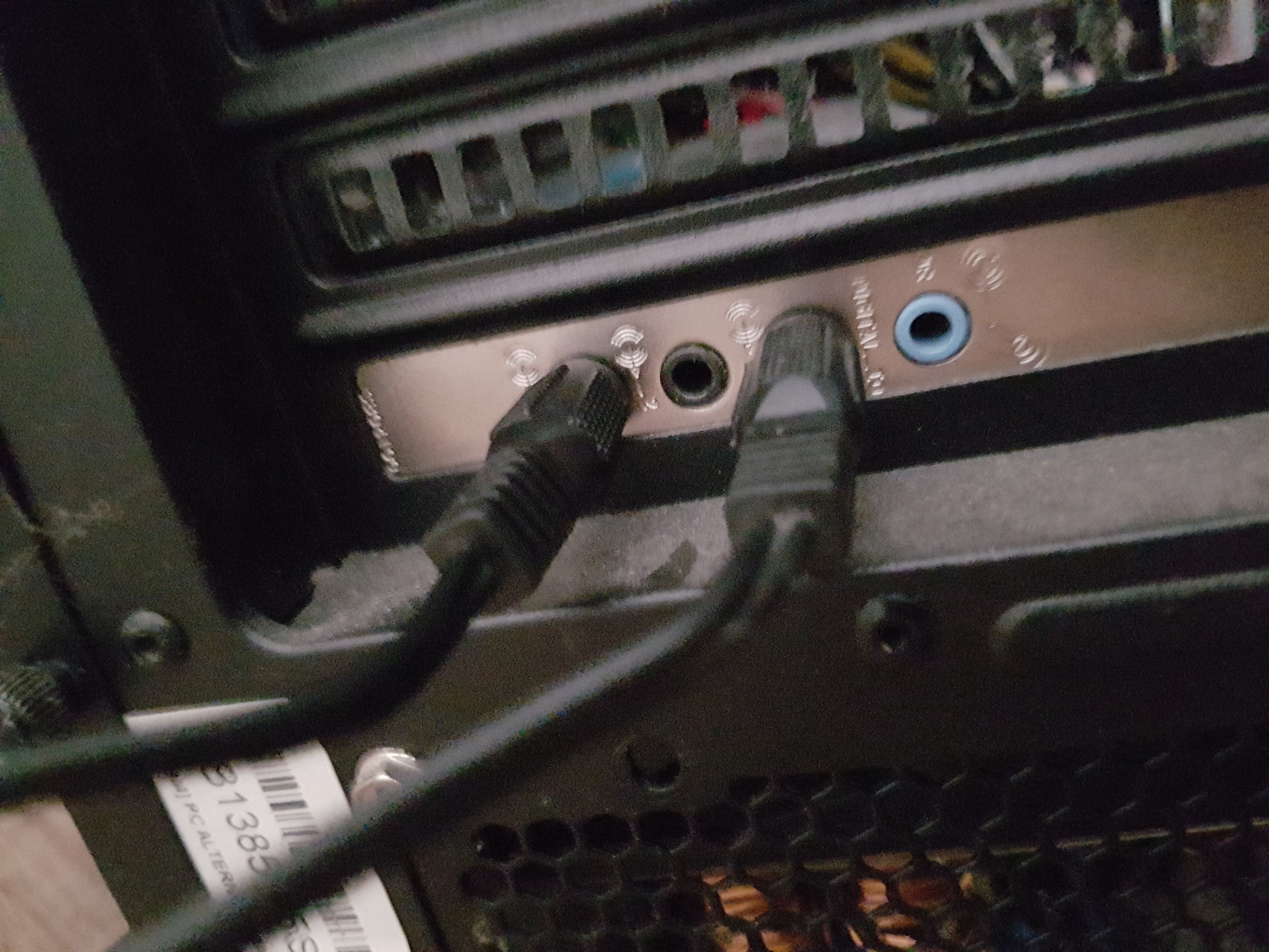

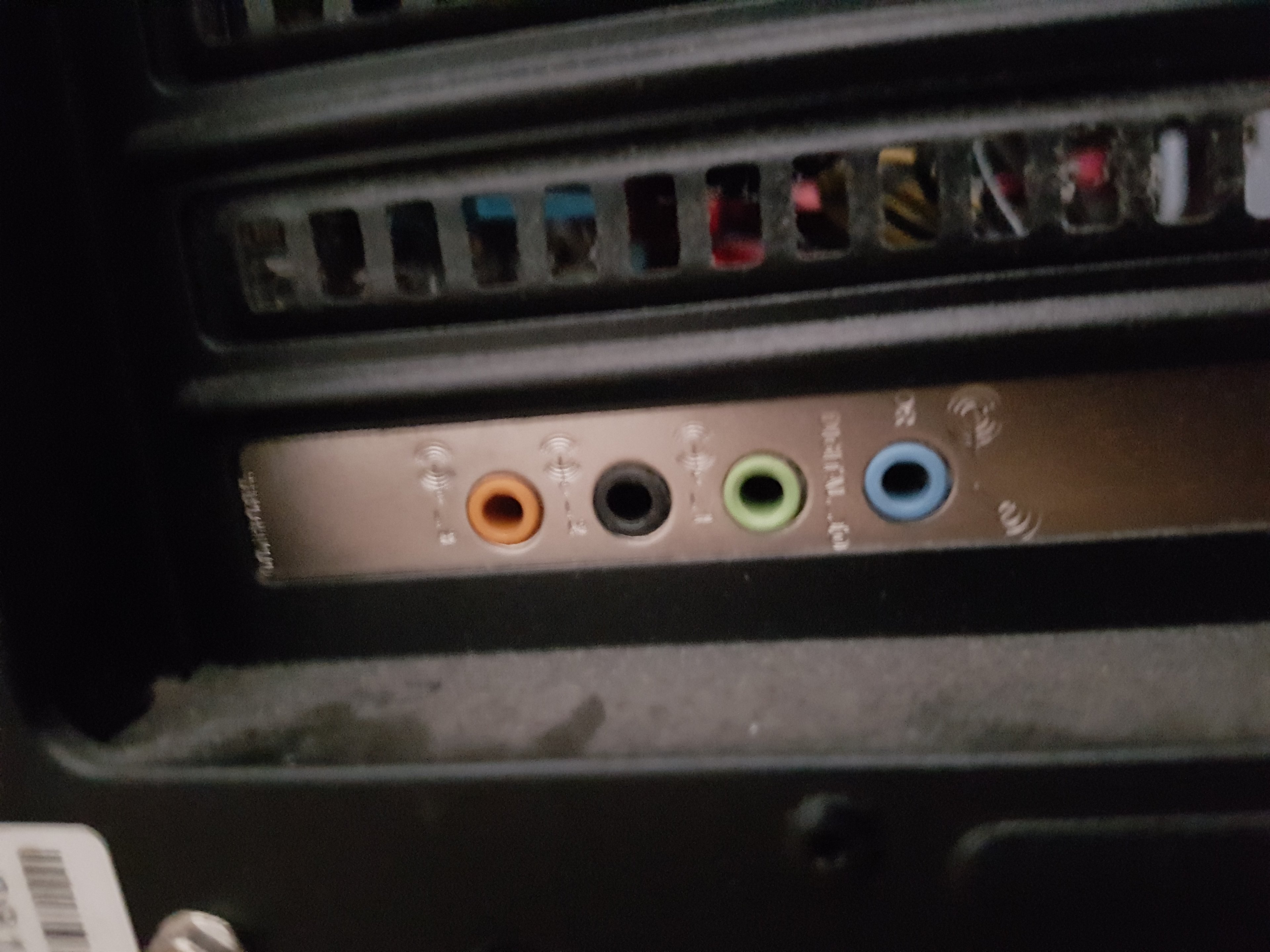

Sorry ich kenne mich mit der Materie nicht aus, deshalb habe ich mir mal erlaubt Bilder zu machen. Also COAX ist glaube ich nicht vorhanden, soweit ich das erkennen kann, leider verstehe ich die Anschlussweise bei diesem System nicht ganz.
Subwoofer:
Soundkarte:
Verzeiht mir bitte meine Unwissenheit, aber mit Soundsystemen kenne ich mich absolut nicht aus.

EDIT: @ Daniel: Wenn ich den Stecker tausche spuckt er den Center Sound über den Woofer aus in Windows. Eine Bassumleitungsfunktion finde ich in der Audio Systemsteuerung von Creative leider nicht.
Das ist schon so richtig. Grün ist Front Right und Front Left. Der orange Anschluss der Soundkarte ist unter anderem Sub. Nur wird der jetzt über den linken oder rechten Kanal übertragen. Du musst deshalb vielleicht mal das weiße und rote Cinchende tauschen und dann erneut testen. Originalkabel sind meist farblich kodiert, dann passt das auch mit dem richtigen Anschließen.
motorazrv3 meinst du das Sub Cinch? Den habe ich getauscht da wird dann der Center über den Sub gesteuert.
Habe das Kabel jetzt vom Center mal abgezogen, in der Klangerkennung von Windows wir der Subwoofer auch aktiviert bei 5.1. Aber ich bekomme z.b. bei Youtube oder Windows Media Player keinen Subsound.

Der Center und der Sub sind mir bis jetzt immer an einer Klinkenbuchse begegnet. 1 Kanal Sub, 1 Kanal Center.
Im Kopf hab ich bei MB meist braunse oder schwarze Buchsen.
So kann man Center un Sub durch Tausch der Chinchenden korrigieren wenn man falsch gesteckt hat.
Oft geht das aber auch im Treiber. Bei Creative binich da nicht sicher.
Ein Chinchende wäre demnach bei Deiner Config zu viel. Der vom Center weil der eben bei 2.1 nicht vorkommt.
Ggf. bissl isolieren.
Den Kanal für Center habe ich abgestöpselt, hat aber auf den Klang keine Auswirkung (abgesehen vom Klangtest)
