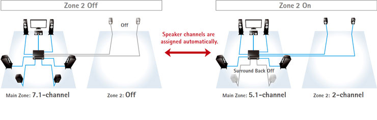

Wie schon LieberNetterFlo und Knecht_Ruprecht sagen, brauchst du hierfür ein System mit Zone 2. Meistens handelt es sich dabei, ob jetzt Pioneer, Denon oder Yamaha, um 7.1 Geräte, deren Surround-Backend für die Zone 2 eingesetzt ist. Meistens lassen sich diese Geräte trotzdem noch im 7.1 betreiben, solange Zone2 gerade deaktiviert ist.

Oder willst du 3 Zonen [Wohnzimmer|Bad|Terasse] betreiben?
Zone 1: 5.1
Zone 2: 2.0
Zone 3: 1.0 ?
