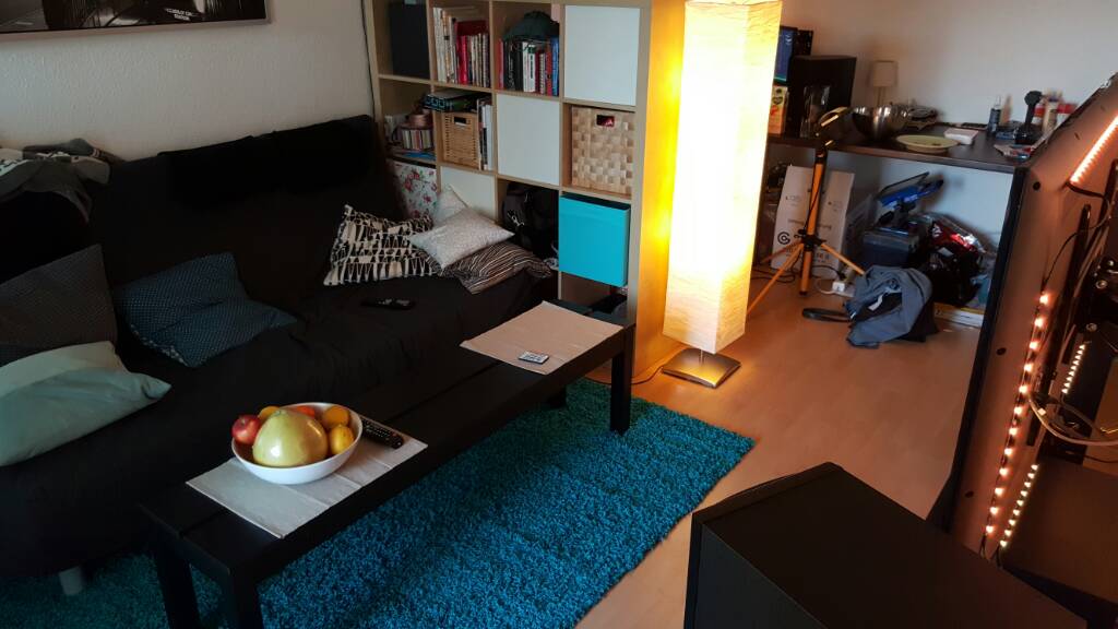

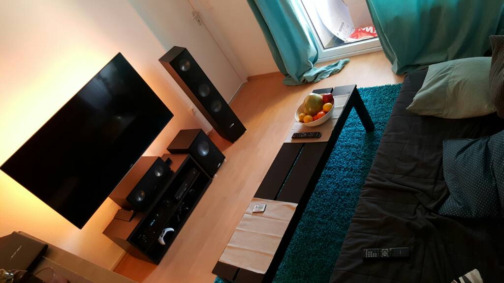

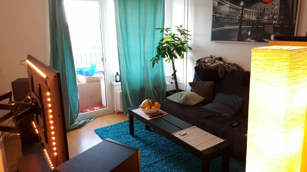

Hast du denn eigentlich räumlich gesehen den Platz Surrounds aufzustellen?
Schlecht aufgestellte Surroundlautsprecher empfinde ich persönlich als störend. Deswegen ists bei mir dann nur ein 3.1 System geworden.

Weil ich leider links direkt einen Raumtrenner und rechts direkt ein Fenster habe...
JackA$$ schrieb:
Man kann ja Surround bis 90° zum Hörplatz aufstellen, habe ich nicht anders:
Ja klar, wenn das gut umsetzbar ist.
Bei mir sitzen dann halt die äußeren Mitgucker mit der Rübe direkt am Lautsprecher...
JackA$$ schrieb:
Wenn du äußere Mitgucker hast, kannst du selbst ein korrektes Stereodreieck vergessen, iergendeine Seite ist dann immer dominant.
Stimmt schon, nur ist das imho bei von vorne kommendem Ton weniger störend, als wenn man seinen Kopf direkt am Lautsprecher hat.
