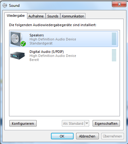

Hallo, habe auch das Problem, dass aus meinen 5.1 Logitech Boxen nur aus den vorderen 2 Sound herauskommt.
Ich habe Windows 7 neu raufgespielt (vorher Vista) und jetzt weiß ich nicht, wie ich die anderen Boxen zum laufen kriege. Ich muss doch den Realtek Audio Manager installieren, oder? Jedoch geht das bei mir irgendwie nicht. Wenn ich die Installation abschließe, werde ich aufgefordert den PC neuzustarten. Aber nach dem Neustart finde ich dann nirgendswo den Realtek Audio Manager :(

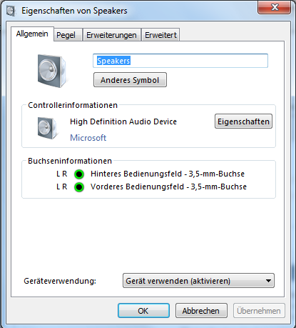

Du brauchst den Audio-Manager nicht, du kannst alles auch direkt in der Systemsteuerung einstellen. Geh in die Eigenschaften von deiner Realtek und aktivier unter Verbesserungen die Lautsprecherauffüllung.
Systemsteuerung -> Sound -> Lautsprecher (Realtek HD Audio) auswählen -> Eigenschaften -> Verbesserungen
Versuchst du eigentlich einen alten Treiber von CD zu installieren und schlägt die Installation deswegen immer fehl? Falls Ja nimm mal den aktuellen von hier.
Hab ich versucht, geht aber nicht. Nach dem Neustart hat sich nichts geändert. Sind die Logitech x-530 mit Windows 7 65-bit evtl. nicht kompatibel? :freak:
So sieht das bei mir unter "Sound" aus: Unbenannt.pngUnbenannt2.png
Muss ich da irgendwas machen?
Wer kann helfen?
OK, habe es nun hinbekommen :D Ich bin auf die Website von meinem Mainboardhersteller gegangen (Asus) und habe dort den aktuellen Audiotreiber installiert (HD VDeck). Dort habe ich dann bei Lautsprechereinstellungen 5.1 angegeben.
Nun musste ich nur noch in die Systemsteuerung unter "Sound" gehen, dort bei den Eigenschaften bei Verbesserungen ein Häkchen bei "Bassverwaltung" und "Lautsprecherauffüllung". :rolleyes:
