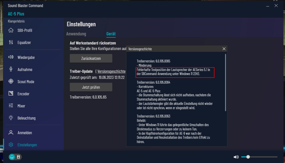

Habe gestern nochmal etwas mit dem SoundBlasterCommand rumexperimentiert.
Wenn ich 4.1 auswähle, läuft der Sound über Center und beide Front Boxen, stelle ich es aber auf 5.1 um, läuft nur der Center und die linke Seitenbox, Front ist komplett aus :confused_alt:

Hast du den Treiber von Creative installiert oder nutzt du den von Windows und hast nur SBC dazu installiert?
@SchwedenStahl85
Was passiert, wenn du es hier entsprechend einstellst und testest?
Ist doch beides installiert, man kann doch vom SBC dort den treiber runterladen und dort ist auch alles aktuell.

Das mit dem Testen habe ich natürlich auch schon gemacht. Da lässt er die anderen Kanäle einfach weg.
An nem Neustart wird es nicht liegen, da ich ja immer 5.1 eingestellt hatte und nächsten Tag beim erneuten hochfahren war das Problem immer noch da. Bei meinem Win10 Rechner läuft das ja alles, deswegen glaube ich das es an Win 11 liegt.
Ist mit 3 Kabeln angeschlossen, habe oben noch ein Bedienteil stehen, dort führen 3 Kabel in die Soundkarte.
Mit nem Toslink hatte mein Kollege mir auch schon erzählt, allerdings hat das mein Verstärker nicht.
Ich nutze die AE-5 Plus selbst mit Windows 11 und habe da keine Probleme. Kannst du mal zum Test nen KH hinten Anschließen, einmal LineOut - testen, einmal Sub/center - testen und dann Side/rear -testen ob da der Ton jeweils richtig kommt?
Treiber dürfte bei dir dann ja auch der 6.0.105.65 sein.

Die Treiber bzw die Software können Probleme bekommen
wenn der Windows Schnellstart aktiviert ist.
Dann solltest du aber nur solche Problme haben, wenn das Systenm zuvor
heruntergefahren war, aus war, z.B. am nächsten Tag.
"Windows 10: Schnellstart deaktivieren/aktivieren "

So jetzt kommt was komisches, es läuft auf einmal.
Ich habe einfach nur wieder von 4.1 auf 5.1 geschaltet und dann lief es auf einmal.
Man muss aber auch dazu, dass ich das bestimmt schon gefühlte 20x gemacht haber und noch einige andere Dinge Probiert habe. Muss ich jetzt nicht verstehen. Jetzt macht er auch beim Test im SBC genau das was er soll! Die Schnellstartoption finde ich bei mir gar nicht erst, genau wie das mit dem Lautsprecher testen, war auch völlig woanders. Aber ist jetzt wohl eh nicht mehr nötig.
Den Sinn dahinter hätte ich aber dennoch gerne verstanden ;)
