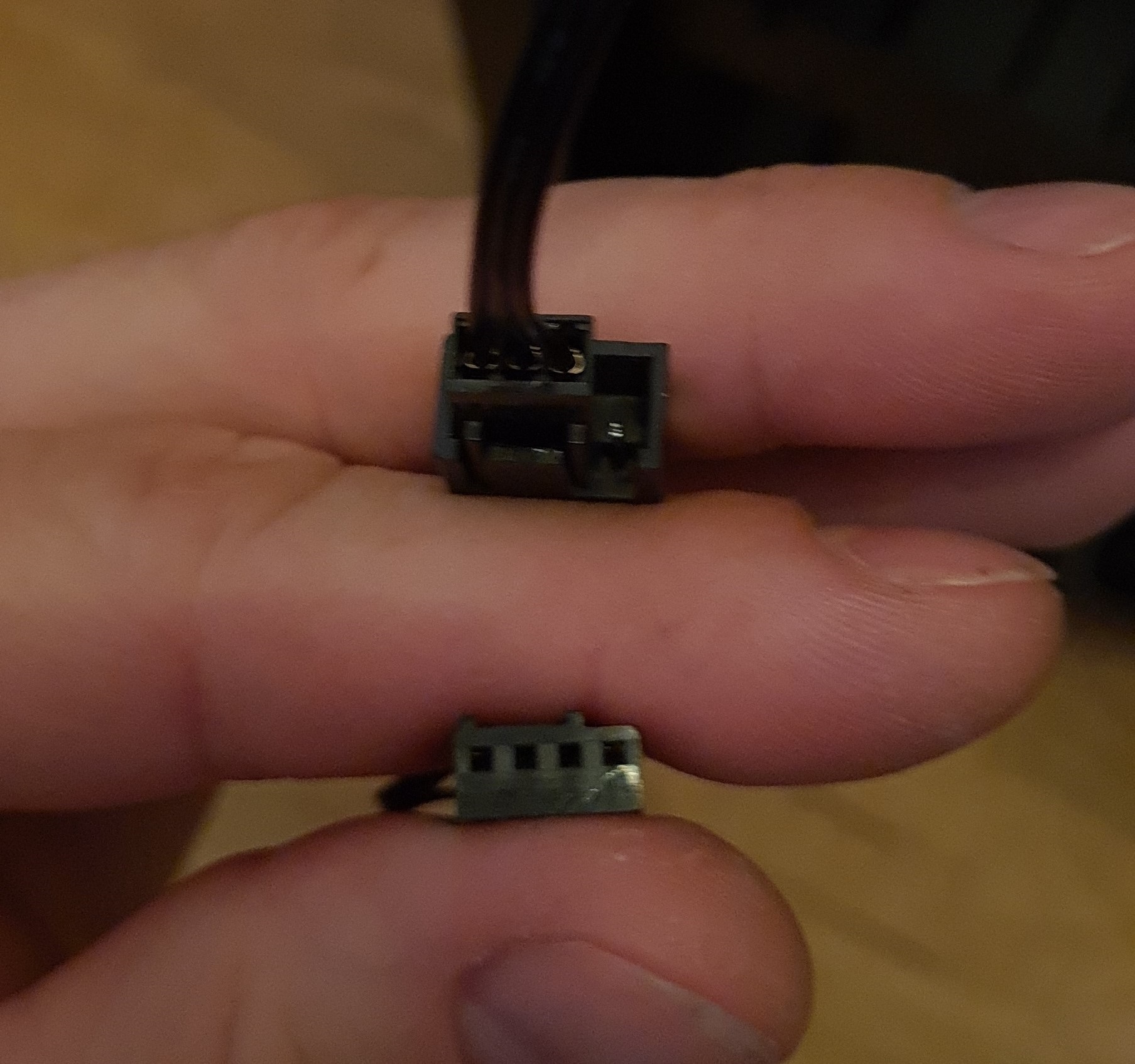

So sieht das dann aus wenn man es zusammenstecken würde.
Macht wahrscheinlich keinen Sinn das zu machen und ich sollte einfach alle Lüfter einzeln am Board anstecken oder?

Experte18 schrieb:
Habe deswegen auch gegrübelt ob das funktioniert weil bei den y-Adapter ein PIN fehlt.habe ja 5 Gehäuse Lüfter und nur 4 4 PIN Anschlüsse am Mainboard. Habe den 5 Lüfter vorne mit den y-adapter vom 4 lüfter vorne verbunden. Und ich bin der Meinung das er exakt so schnell dreht wie der 4.
Logischerweise fehlt beim Y-Adaper ein Pin beim zweiten, dritten etc. Lüfter Anschluss.
Das Board wird an einem Anschluss nur 1x Tachosignal der Lüfter auslesen können,
auch wenn 5 Lüfter an diesem Anschluss hängen.
Die restlichen Pins werden gebraucht.
1Masseschwarz
2Spannung (Volt)rot
3Tachogelb
4PWM Steuerungblau
@cabd0g
Das bringt nichts die zusammen zu stecken die 4-Pin PWM Lüfter werden per Pulsweitenmodulation
über den vierten Pin gesteuert und die 3-Pin Lüfter werden über die Spannung am zweiten Pin gesteuert.
Du musst dich also aufm Board entscheiden, steuer ich den Anschluss per PWM oder per DC also Spannung.
Aber natürlich mehrere DC Lüfter über einen Anschluss oder mehrere PWM Lüfter über einen Anschluss per
Y-Adapter zusammgeschlossen steuern geht schon.
Aber wenn eh genug Anschlüsse hast ist es egal.
