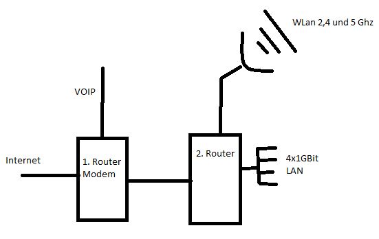

So ich bin wieder zurück aus den Tiefen des Netzes.
Ich hab mich jetzt dazu entschlossen einen Router Hinter meinen jetziges RouterModem zu klemmen.
Soll dann so aussehen:
Alter Router: nur noch für Internet und Voip zuständig.
Neuer Router: soll mein Netzwerk verwalten und fürs Wlan (2,4 und 5Ghz) zuständig sein und das Internet vom Alten Router weitergeben
So: Internet_2Router.png
Ich glaube dass ist die einfachste und auch günstigste Lösung für mich.
Jetzt fehlt mir nur mehr der neue Router. Könnt ihr mir da was gut und günstiges empfehlen?
Er sollte folgendes können:
2,4 und 5 Ghz Wlan simultan ausstrahlen können
4x1Gbit Anschlüssen haben.
