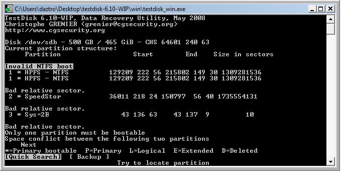

hallo,
nach der neuinstallation des OS ist mir eine partition flöten gegangen. wollte zuerst mit disk recovery dran und habe, wie ich es gewohnt war, die platte mit quick format formatiert, da ich mit ontrack so immer am einfachsten an die daten kam (format recovery). diesmal kam ich zwar an die daten, aber alles nur die files, durchnumeriert etc, keine ordnerstruktur - ziemlich kacke.
dann mehrmalige testdisk durchläufe. das einzige wo ich meine partition finden konnte, sah dann wie auf dem screenie im anhang zu sehen ist aus. nur kann ich halt nicht das backup ausführen, wie die fehlermeldung auf dem screenie ebenfalls aussagt. :)
also, würde genau diese partition - vision 3 - wieder herstellen. bitte um hilfe, wäre voll titte :)

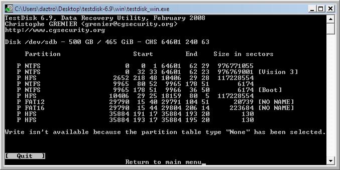

das hatte ich schon alles gemacht. ja nun schon das eine oder andere mal mit dem genialem testdisk gearbeitet. :) aber
wenn ich intel auswähle, zeigt er mir keine brauchbare partition an - siehe screenshot 1 - und quick sowie deeper search bringen keine ergebnisse
wenn ich jedoch non partitioned auswähle, zeigt er mir nur 1 partition an und auch die richtige - screenie 2 - nur kann ich da kein backup starten - siehe screenshot aus dem 1. beitrag.

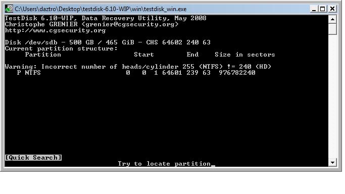

Wollte es nur sehen!
Sieht vielleicht nach einem Geometrie-Problem aus!
Mache mal eine Diagnose mit 255 Heads, ob deine Partitionen dann richtig mit Daten angezeigt werden.
Sieht so aus das deine Festplattengeometrie nicht stimmt!
Korrigiere es mal und schaue ob die Partitionen dann gefunden werden.
Starte Testdisk, bestätige bei Log-Datei erstellen mit Enter, wähle deine Festplatte und bestätige mit Enter.
Bestätige auch bei Partition Table Typ Intel mit Enter.
Gehe jetzt auf das Menü Geometry.
Gehe dort auf Heads.
Gib dort 255 ein und bestätige mit Enter.
Lasse SectorSize und den Rest in Ruhe.
Bestätige dann mit OK zum verlassen von Geometry.
Du darfst dann Testdisk nicht beenden da du dann die Einstellungen verlierst.
Gehe dann mit dem Pfeil auf Analyse bestätige mit Enter und setze mir einen Screenshot.
Bestätige bei Proceed und setze mir auch einen Screenshot.
Du kannst da auch mal die Partitionen wenn die gefunden werden markieren, die Taste p drücken und schauen ob du deine Daten siehst.
Zurück kommst du mit q drücken.
Wenn keine Partition gefunden wurde;
Bestätige weiter bis du zum Menü kommst wo unten steht [Quit] [Deeper Search] [Write] und gehe mit dem Pfeil auf [Deeper Search] (tiefere Suche) und lasse es laufen.
Setze mir einen Screenshot
Viele Grüße
Fiona
huhu
welche partition soll ich denn analysieren - siehe screenshot 1?

ich lass grad mal laufen auf der 1., wie du geschrieben hattest. heads standen auf 240 mhh
danke wiedermals für deine antwort <3
