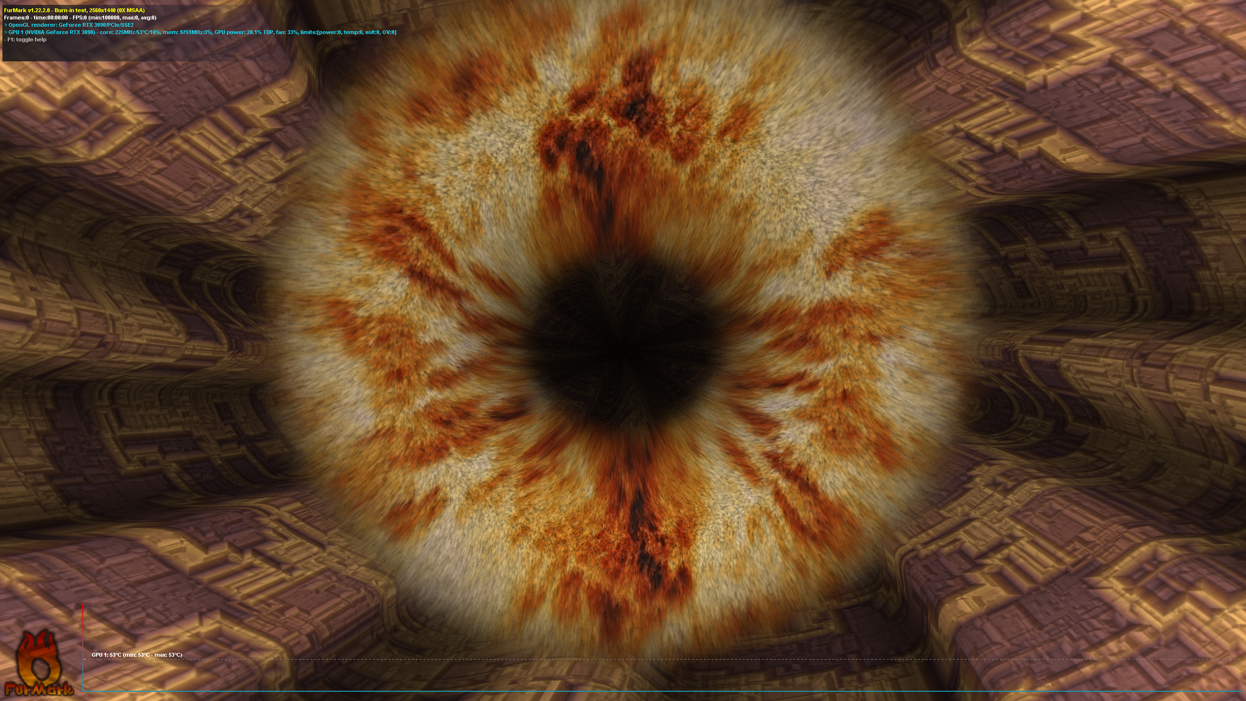

Gerade mal FurMark laufen lassen
Ist das normal, das die 3090 da mit 1000-1200 Mhz angezeigt wird? Wenn ich eine kaputte Karte bekommen haben, brenne ich das MSI HQ ab ;D
@tackleberry:
was wollen die leute denn immer noch mit Furmark? wie siehts denn beim zocken oder realistischeren benchmarks wie Unigine Superposition aus?

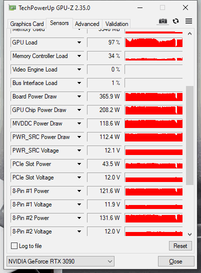

Nebenbei kannst du ja GPU-Z mitlaufen lassen, dann siehst du auch wie hoch die Karte taktet.

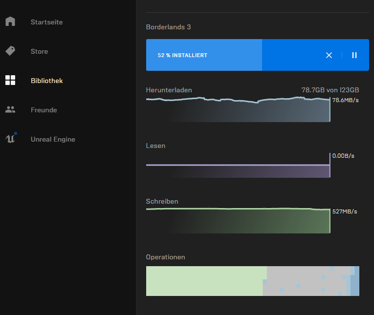

10 Minuten lang versucht bei Steam 3D MArk runterzuladen. F this. Dann ziehe ich eben schnell Borderlands 3.

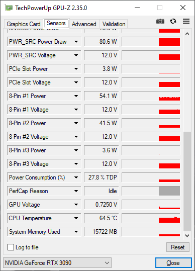

Das ist gerade auf dem Desktop. Wie isn 8-Pin #3 zu interpretieren? Wird nicht gebraucht oder passt was nicht?

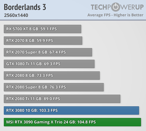

Borderlands 3 in Ultra auf 1440 und DX11 lief mit 101 FPS im Schnitt. Das deckt sich etwa mit den Werten von Techpowerup.
GPU Clock war so bei 1875 Mhz während des Benches. Das sieht doch erstmal ganz ok aus. Evtl. ist das echt ein Multi TFT Problem. Gibt es das bei den anderen 3090 auch oder ist das ein MSI Problem? Die Karte geht mir aber mit dem ständigen Hoch- und Runterfahren auf dem Desktop gerade aber schon mächtig auf den Sack.
Und noch ein Durchlauf. Wieder mit 101 FPS. Ist schon lustig die Karte boostet zwischen irgendwelchen Werten von 1770 und 1920 Mhz hin und her. Denke mal wir können festlegen, dass die Karte in 3D wohl ok ist. Wie fix ich jetzt, dass mir das Ding auf dem Desktop die Nerven raubt? :D

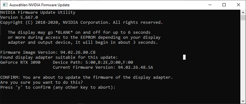

Die Firmware auf der Karte war wohl auch noch nicht die aktuelle. Let's try...
edit
Bios Update ist drauf. Karte ist gerade auf 59°C auf dem Desktop. Bin begeistert. Gerade keinen Bock mehr. Gehe jetzt pennen. -.-
