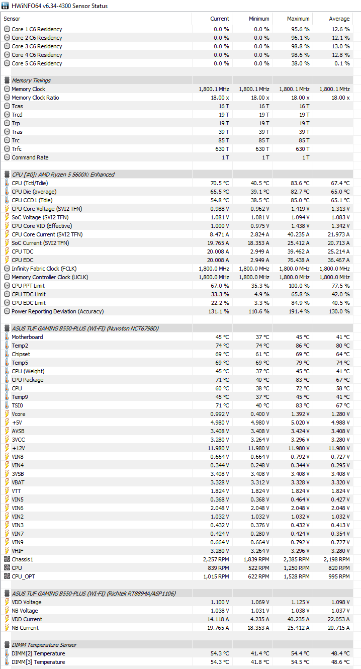

Hey @Denniss
Das sind die Temps nach ner Runde mit D.O.C.P an. Die max. Temps sind wieder deutlich höher, obwohl die durchschnittlichen nur so von 69 auf 71c gestiegen sind. Macht ja auch Sinn, SoC braucht ja auch bissle mehr current mit DOCP oder?
Schön, dass ich immer einen Grund habe mich nachts nochmal ins Game zu machen (hier wieder Apex Legends) aber ich denke ich sollte vielleicht mal auf eine besser kontrollierbare und vergleichbare Testmethode umsteigen (aida?) :D

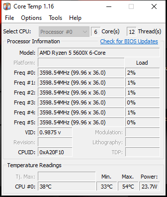

Ich habe das hier mal aufmerksam verfolgt weil ich das gleiche problem hatte. Dann habe ich PBO im BIOS (ASUS Tuf Gaming B550 Plus) (BeQueit Dark Rock 4) deaktiviert und habe jetzt bis zu 30 Grad geringere Temperaturen.
PS: CPU ist der Ryzen 5 5600X und ich habe schon daran gezweifelt teilweise ob ich einen Kühler richtig montieren kann.
Was genau macht dieses PBO außer die CPU mit höheren Spannungen zu versorgen? Schneller oder langsamer wird er ja dadurch nicht oder?
Grüße
