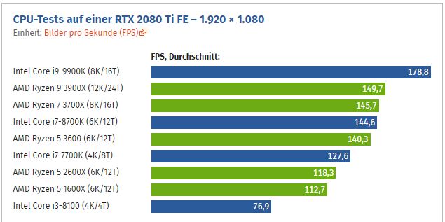

Das sind die Kerne ? Kann man da auch auf 8/12 stellen und dann skalieren AMD CPU's besser ?
Weil mit kamen die Benchmarks auf PCGH bei der AMD Kern Skalierung irgendwie komisch vor:
Richtig, stell den Wert auf die Anzahl deiner vorhanden Kerne.
Bei meinem 5950x steht der wert auf 16 und das Spiel nutz tatsächlich alle 16 Kerne
