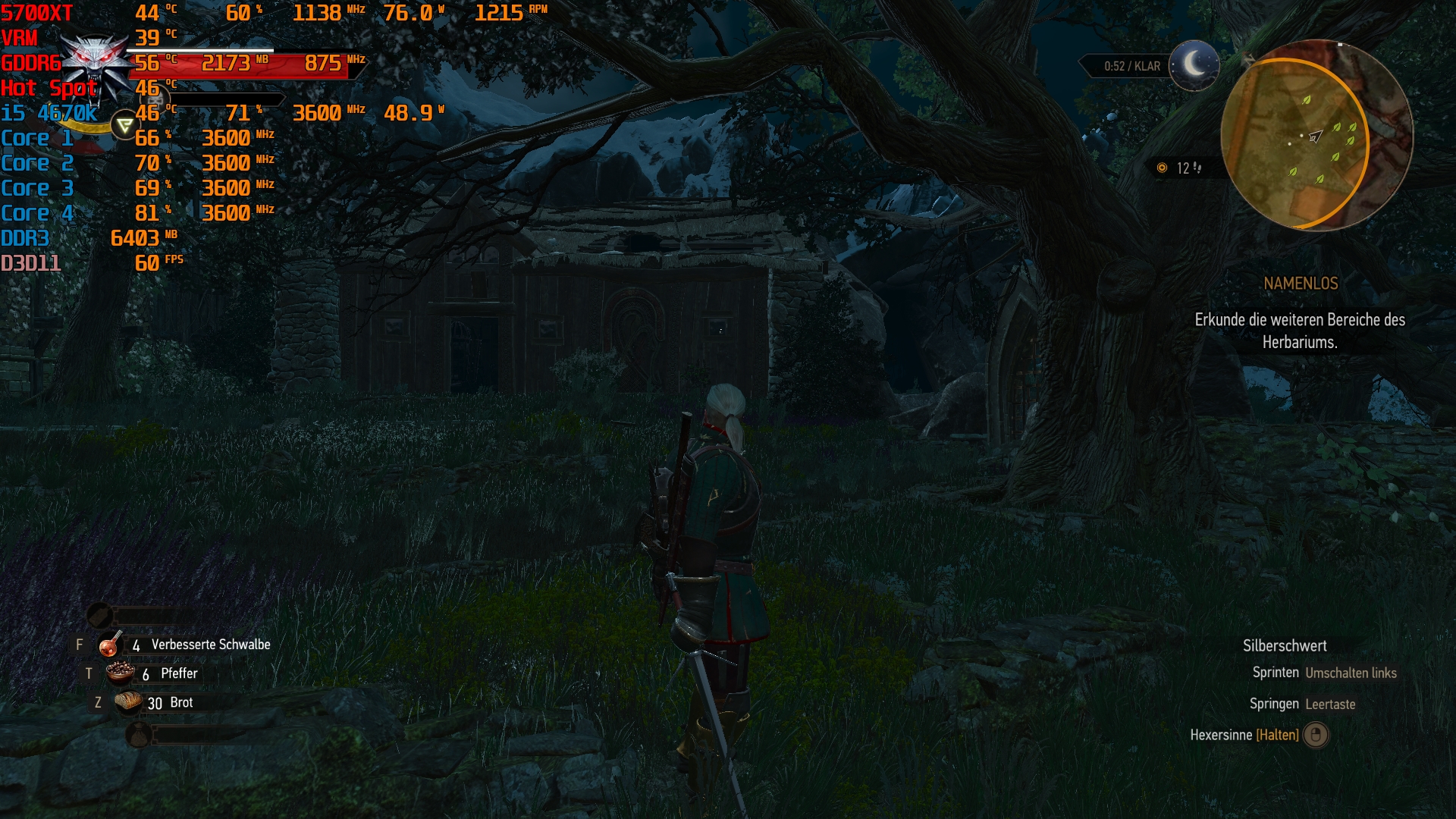

Auf Anraten von AMD soll ich doch mal zu testzwecken ein stärkeres NT einbauen, sie können nicht für ein stabiles System garantieren wenn die mindestvorraussetzungen nicht erfüllt sind. Ich finde das einfach nur lächerlich. Es kommt ihnen komisch vor das mein gesamter Rechner nur 205 Watt zieht im Spiel. Habe jetzt erstmal erläutert das ich in 1080p spiele, nicht alle Grafikdetails aktiviert habe und die FPS auf 60 begrenzt habe. Die Karte hat eine 60 % ige Auslastung im Spiel. Cpu ein wenig höher. Was soll denn da auch an Watt gezogen werden ?
